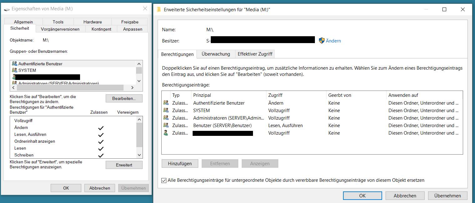

Nutzerrechte geprüft?

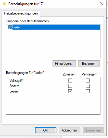

Unter Win einen User anlegen, zB "pi" (mit Passwort) und diesen verstecken (weil man ihn unter Win ja nicht braucht)
Erweiterte Freigabe einrichten und lesend für "jeder" freigeben
Beim Hinzufügen der Quelle fragt Kodi nach Benutzername und PW. Da gibt du dann pi ein und dann sollte dein Problem erledigt sein
Das sollte doch eigentlich reichen oder?
Jein. Die Freigabe muss lesend für "jeder" gesetzt werden und im Reiter Sicherheit muss das auch noch mal gemacht werden (manchmal macht Win das automatisch, oft aber nicht)
Ich hab gerade mal in meine Unterlagen geschaut, ich hatte ja vor 2 Jahren auch ziemliche Probleme mit Kodi. Da steht noch: Kennwortgeschützte Freigaben ausschalten // ich habs gemacht, bei mir hats damals geholfen
Sofern Nutzer/PW stimmt sollte Stichwort SMB Protokoll und google weiterhelfen.
Vererb mal bei Freigabe -Sicherheit noch mal alle Unterordner. Eigentlich braucht man es mit Win10 nicht mehr, aber manchmal hakt es doch genau daran.
