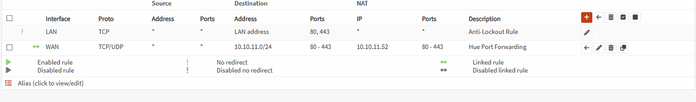

Ok danke. Da ich es bald eh umstelle, ist das Portforwarding ja nicht mehr nötig oder? Zumindest nicht für Port 80 und 443, right?
Zum testen habe ich die Regel trotzdem mal gesetzt, funktioniert jedoch nicht wie gewünscht.
Ah, wir reden hier von IoT Dingen. Sicher dass du die nach außen hin öffnen willst? Mit der OPNSense bietet sich auch die Möglichkeit, dass per VPN abzusichern. Also so würde ich zumindest das machen.
Edit: Nichtsdestotrotz sieht mir deine Portforwarding-Regel nicht korrekt aus, bin allerdings nicht in OPNSense zu hause: "80-443" ist eigentlich die Syntax für eine Portrange, denke du willst da eher ein Komma haben. Und bei deinen Endgeräten müssen jetzt natürlich die Adressdaten der OPNSense rein, also eine IP-Adresse/Subnet aus einem der/dem LAN-Netz/e der OPNSense, das richtige Gateway und DNS-Einstellungen.
