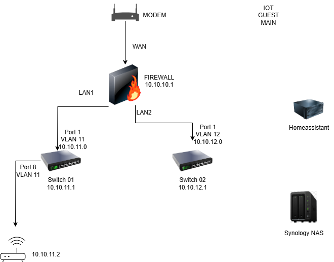

Hi,
ich habe eine OPNSense-Kiste, einen TP-Link sg108pe und einen unifi ap. Habe ich die Möglichkeit, zu testen ob das Routing, die VLANs etc funktionieren, BEVOR ich die Fritzbox! auf Bridge Mode umstelle? Denn dafür muss ich Vodafone kontaktieren und bis die das wieder zurück gestellt haben, dauert es wahrscheinlich.
LG
Telekom MagentaZuhause
Die Firewall müsste 3 oder 4 IPs haben, nicht nur eine.
Warum haben die Switche jeweils eine IP und falls das managebare Switche sind: Warum sind deren IPs dann im jeweiligen Subnet und nicht in einem management/admin VLAN?
Klar kannst du Regeln und Routing zwischen den verschiedenen LAN-Netzen testen.
Warum nutzt du an der Fritzbox nicht die "Exposed Host" Funktion und hängst da das WAN Interface der OPN dran? Dann musst nix groß umkonfigurieren.
Routing und Regelwerk kann sich nach einer Umstellung aber ggf. schon ändern weil du jetzt ein wan0 hast und nach Umstellung mit "Einwahl" ggf. anders. Da müsstest auf jemand warten, der aktuell auch ne OPNsense hat und so ein Szenario schonmal durchgespielt hat.

Moin moin,
ich würde erst den opnsense router am LAN von der FB packen und dann alles dahinter!
So hast zwar doppelNAT aber zum testen sollte das OK sein
Die Idee von @snaxilian ist noch besser mit dem "Exposed Host" bei anderen DMZ genannt.
ich würd auch die exposed host funktion der fritzbox nutzen

Stelle den Port4 der Fritzbox auf Gast-LAN, deaktiviere alle Einschränkungen (auch bei den Gast-WLAN Einstellungen!) und lass den OPNsense WAN seitig per DHCP eine IP aus dem Gastnetz ziehen.
Was anderes machst du ja hinter der Kabelfritzbox dann auch nicht.
@h00bi dann müsste er freigaben die ggf. notwendig sind in der fritzbox einrichten und das ist z.B. im Gastmodus der fritzbox nicht möglich
Eventuell will er mit den Switchen auch routen, was bei der Topologie aber irgendwie schräg wäre. Läuft ja eh alles durch die OPNsense 🤔
Ich habe hier auch ne OPNsense als exposed host hinter einer Fritzbox. NAT in der OPNsense ist aus, Routen in die Netze hinter der OPNsense in der Fritte eingetragen. Läuft.
Eine OPNsense oder jede andere rofessionelle Firewall lässt sich am besten hinter einem eigenen Modem betreiben. Vom Anschließen einer Firewall als Exposed Host hinter einem Router halte ich persönlich nichts.
Reaktionen: GrillSgt
Kannst du testen, stellst die Sense am WAN auf DHCP und fertig. Ist dann zwar Doppel NAT für nen Test aber irrelevant.
Ich bezweifle zudem sehr stark, dass Vodafone auch nur irgendwas umstellt. Erstens kann die Fritte nicht wirklich nur als Bridge arbeiten und zum Anderen machen die das bei Privatkundenanschluss eh nicht. Bei Businessanschluss sieht das besser aus. Dort erhält man auf Wunsch auch eine statische IP-Adresse. Das Bridgeproblem bleibt aber - da hilft nur ein Gerät was einen echten Bridge Mode hat. Zwar wird behauptet es handele sich um einen Bridgemode, dies stimmt aber nicht.
Und bevor hier alle „Netzwerkprofis“ was anderes behaupten, Exposed Host ist kein Bridge Mode. Wer NAT in der Sense abstellt, kann sie sich im Grunde auch vollständig sparen.

Ist nun am WAN Port angeschlossen und Exposed Host. Scheint erstmal so alles zu klappen.
Wieso brauche ich mehrere öffentliche IPs? Habe wie gesagt nur eine statische öffentliche...
Kleines Update: Habe nun alles umgesetzt, jedoch sind die Geräte die am Switch hängen nicht mehr von außen (über App) erreichbar. Liegt das am doppelt-Natten?
Ihnen wurde auf jedenfall eine IP zugewiesen.
Portweiterleitungen musst du natürlich jetzt auch in der OPNSense festlegen.
Wenn der "Bidge"-Mode aktiv ist, gibts logischerweise keine Portweiterleitungen mehr in der FB, sondern nur noch in der OPNSense.
Edit: Wenn das ein Kabelanbieter ist, wollen die für den Bridge-Mode deine MAC-Adresse deiner WAN-Schnittstelle der OPNSense wissen, vor allem weil du ja auch eine feste IP-Adresszuordnung hast.
