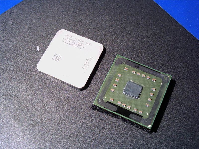

also, wenn dus machst, musst du einfach mit der rasierklinge den kleber "teilen".
aber pass auf, den direkt hinder diesem kleber sind transistoren!
hier ein bild, zwar nicht ein opteron, aber ich denke der unterschied zu einem normalen A64 ist nicht so gross.
MfG boogeyman

risiko ist immer dabei aber wenn dann mit der rasierklinge ganz vorsichtig den randlang nicht so tief da du sonst was beschädigen könntest, komme gerade nicht auf den namen wie die dinger am rand heißen.
wenn du den his ab hast mußt du aber beachten was du für ein kühler hast da die cpu ja ohne his tiefer im sockel liegt.
