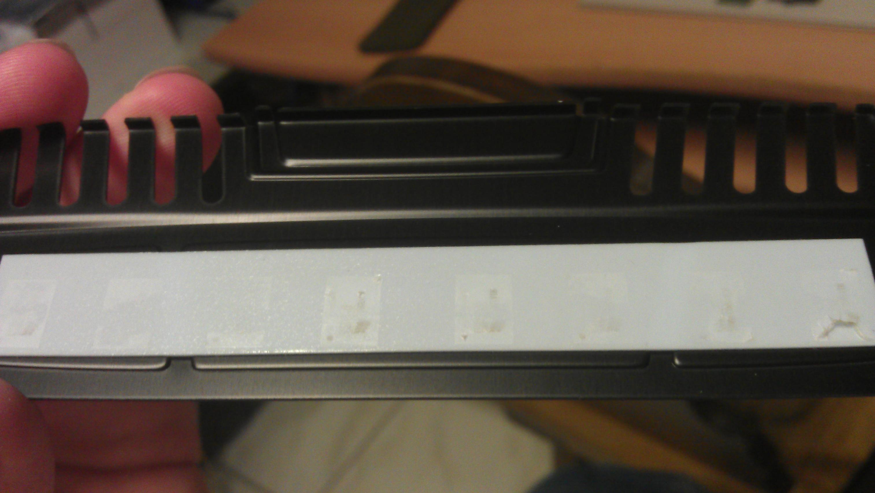

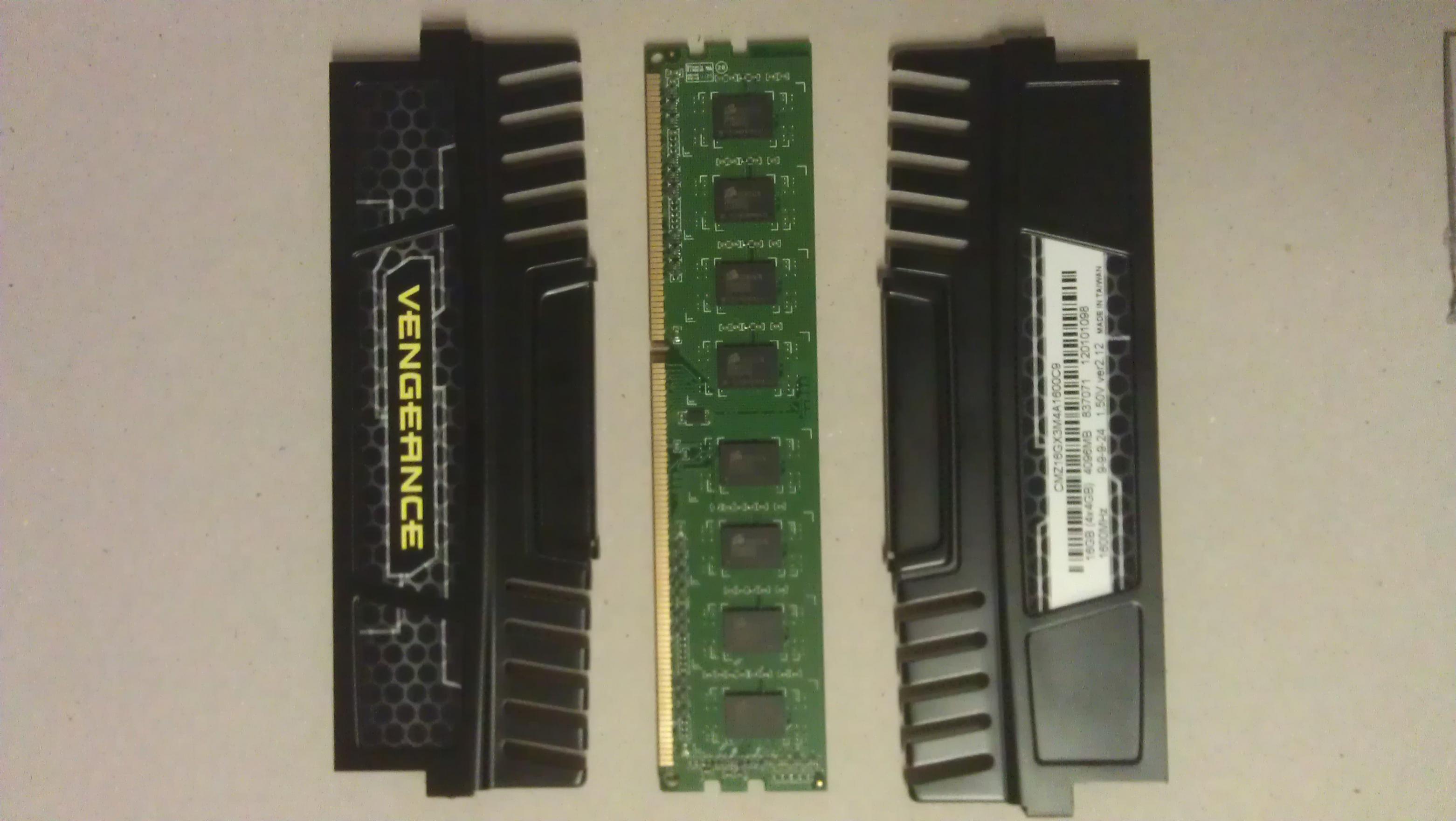

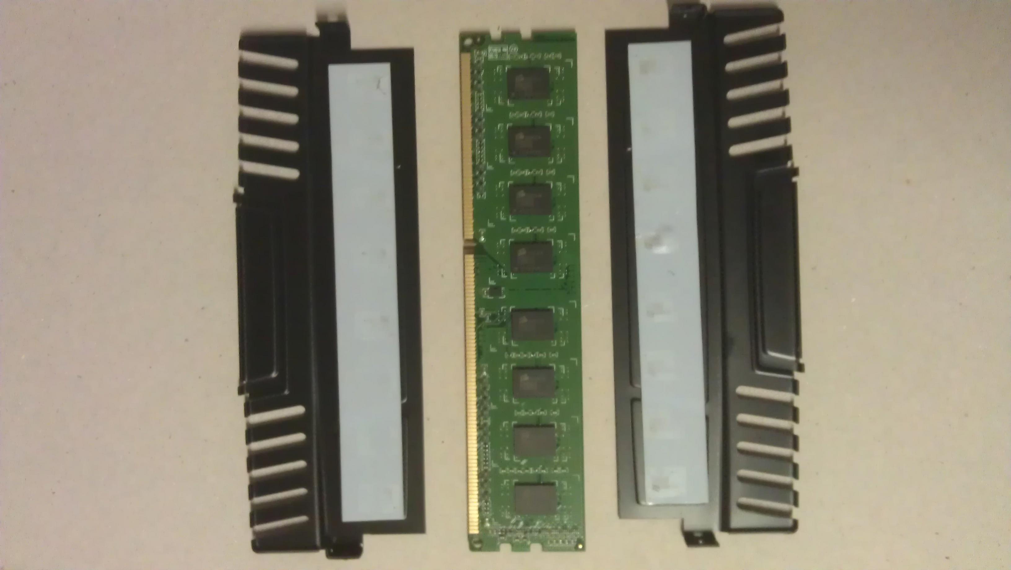

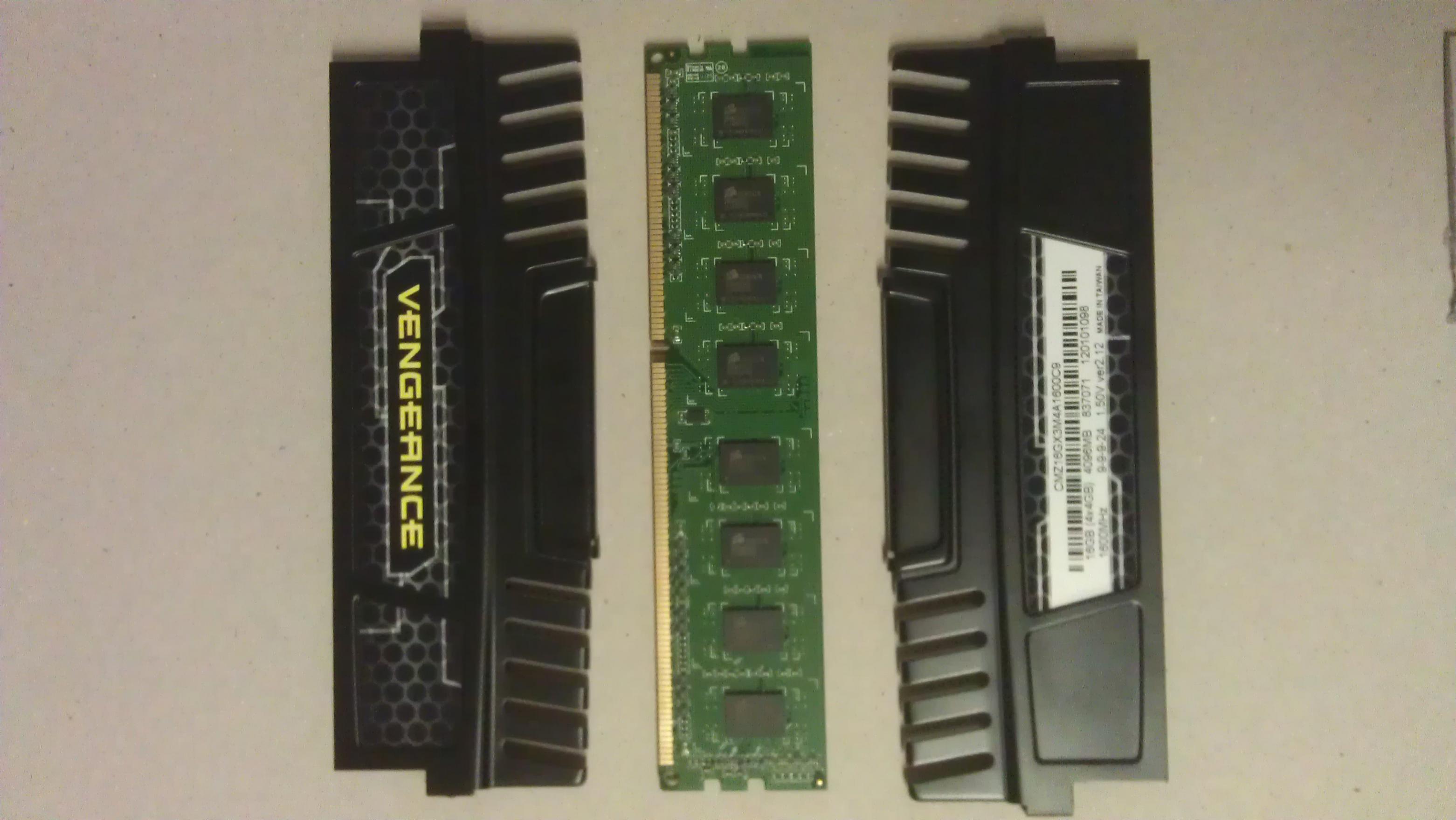

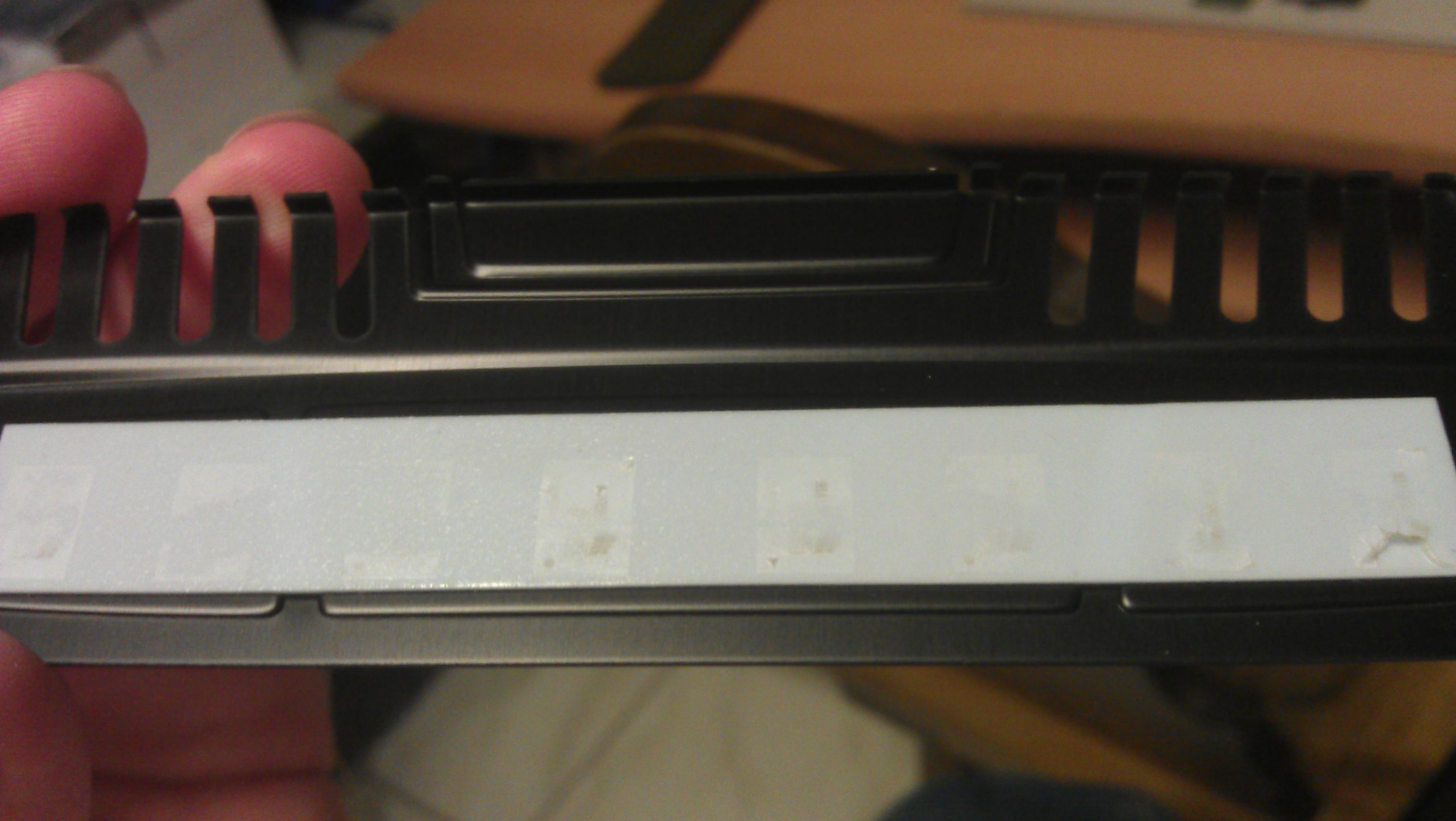

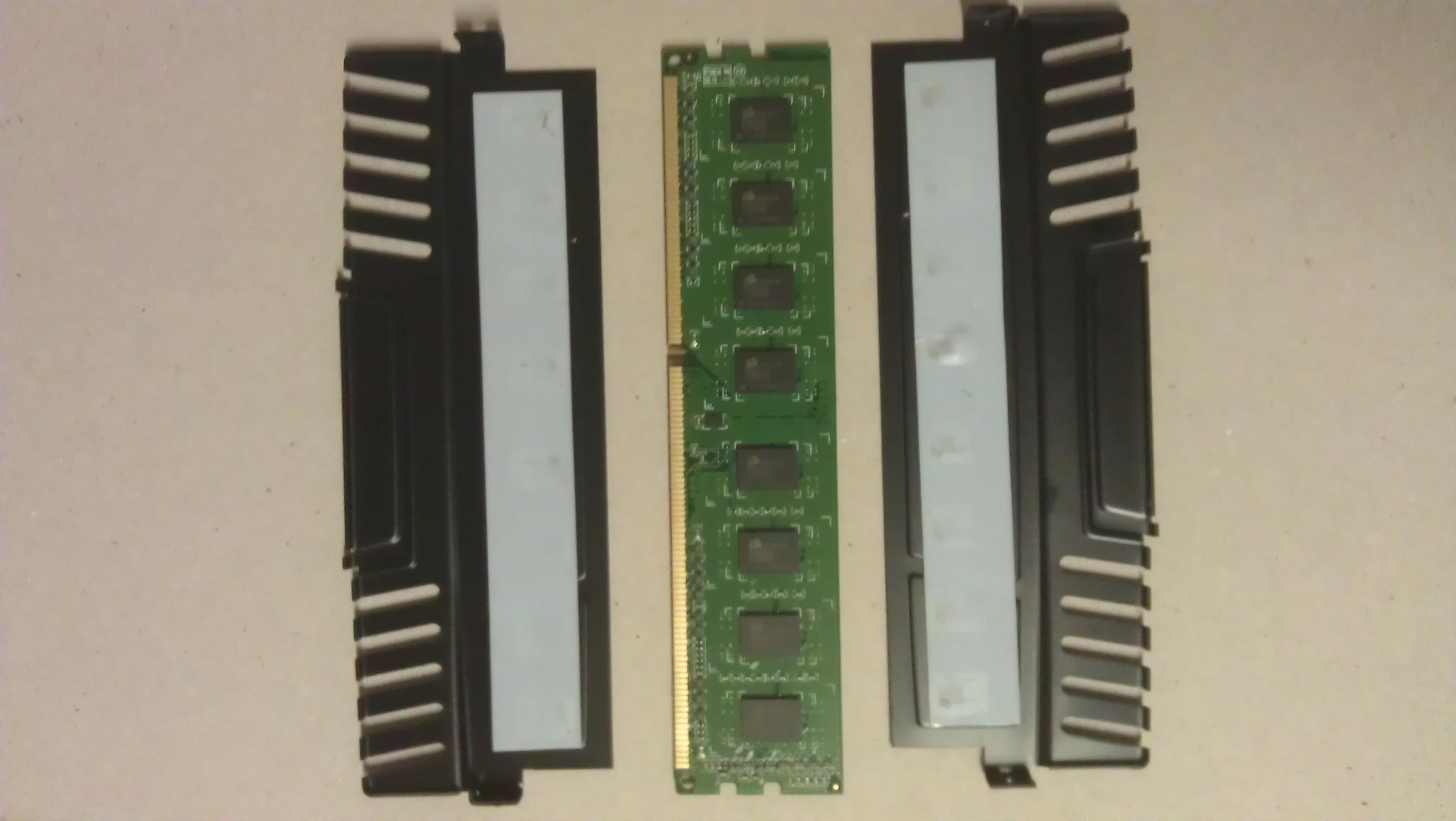

Da in verschiedenen Foren immer wieder zu lesen ist, dass die Heatspreader extrem stark am RAM haften ging ich besonders vorsichtig vor. Als erstes nimmt man am besten die Klebestreifen am Rücken der Heatspreader zu entfernen. Als nächstes holt man sich einen handelsüblichen Haartrockner und heizt so die Hülle der RAM auf einer Seite auf (so ca. 60 Sekunden drauf halten). Danach kann man mit den Fingern an der beginnen die Heatspreader auseinander zu ziehen. Dabei ist Fingerspitzengefühl gefragt. Wenn ihr also hört, wie sich der Kleber von den Spiechermodulen löst, behaltet ihr die Kraft bei, damit sich der Heatspreader langsam und gleichmässig lösen kann. Falls der Kleber schnell wieder auskühlt, nehmt ihr lieber nochmals den Haartrockner zur Hand und wärmt den Kleber nochmals an, dann gehts einfacher. Dasselbe dann nochmals auf der zweiten Hälfte und voilà: Ihr habt einen süssen kleinen Speicherriegel, mit dem ihr euch keine Sorgen mehr um Kompatibilität zu grossen Kühlern machen müsst.
Fazit
Es stellt sich also heraus, dass das Entfernen der Heatspreader sehr einfach zu realisieren ist, sofern man mit entsprechendem Gefühl an die Sache geht. Das Ergebnis der kleinen Arbeit habe ich unten in drei Bildern festgehalten.

Es wäre natürlich schon besser gleich Komponenten zu kaufen, die direkt den Anforderungen entsprechen. Nur war es so dass ein entsprechender low profile RAM gut 50% mehr gekostet hätte (hier in der Schweiz). Deshalb habe ich mir gedacht, dass ich mir das Geld doch spare, die Kühler selbst abmontiere und dann einen Noctua NH-C14 montiere, der neben der CPU auch gleich alles umliegende mitkühlt.
Na, die sehen doch ziemlich "normal" aus so ohne Heatspreader :D
