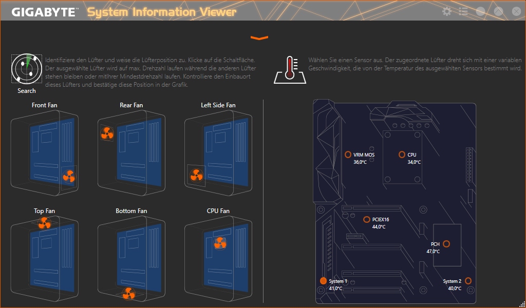

Ich hätte noch eine Frage zum Thema Gehäuselüfter-Steuerung, da ich gerade erst entdeckt, habe, dass ich den Sensor frei wählen kann, der den Lüftern zugeordnet wird!
Jetzt stellt sich die Frage: Mit welchen der verfügbaren Sensoren koppel ich idealerweise die Gehäuselüfter?
Ich habe zwei Lüfter vorne und einen hinten oben. Welchen Lüfter lasse ich auf welchen Sensor reagieren?
Momentan hängen die vorderen beiden Lüfter am hinteren Sensor "System 1" und der hintere Lüfter hängt am, vorderen Sensor "System 2".
Ist doch irgendwie Jacke wie Hose.
Am besten fände ich es, wenn die Graka unter Last ist und man sich mal den Wert vom PCI Slot anschaut. Ist nur fraglich wie man das am besten macht, idealerweise kann HWInfo o.ä. diesen Wert im Windows auslesen.
Wenn der dann einen Schwellwert X erreicht hat, sollen die Chassis Fans aufdrehen, um die Abwärme der Graka besser abtransportieren zu können.
Oder man lässt die Chassis Fans einfach auf fixed RPM. :)
Ich nutze Argus Monitor und die Lüfter regeln sich nach der GPU Temperatur, was für mich in einem Gaming
Rechner am logischsten ist weil man meist im GPU Limit hängt während die CPU nur mit halber Leistung läuft
also was nützen mir 500 U/Min bei 60°C CPU Temp während die GPU 80°C hat und 1000 U/Min besser wären.
Ok, interessanter Ansatz das an die GPU-Temp zu koppeln. Hatte ich noch nicht drüber nachgedacht.

@Odessit Vielen Dank für deine Tipps. Inzwischen habe ich die Temperaturen aber im Griff. Die Lüfterkurven besser einzustellen (also dass die Gehäuselüfter überhaupt mal aufdrehen) brachte schon was. Da ich inzwischen aber ja auch auf eine andere (gebrauchte) Grafikkarte gewechselt habe, wurde das Problem dadurch komplett gelöst.
Denn die MSI Geforce RTX 2070 ARMOR 8G, die ich jetzt drin hab, wird unter Volllast maximal 68 °C warm. Die CPU bleibt jetzt selbst unter GraKa+CPU-Vollast bei ~80 °C. Ich denke, das sind Werte, mit denen ich gut leben kann. Unter Windows/Idle sind die Lüfter kaum hörbar und selbst im normalen Spielealltag hört man nicht mehr als ein leises Rauschen.
