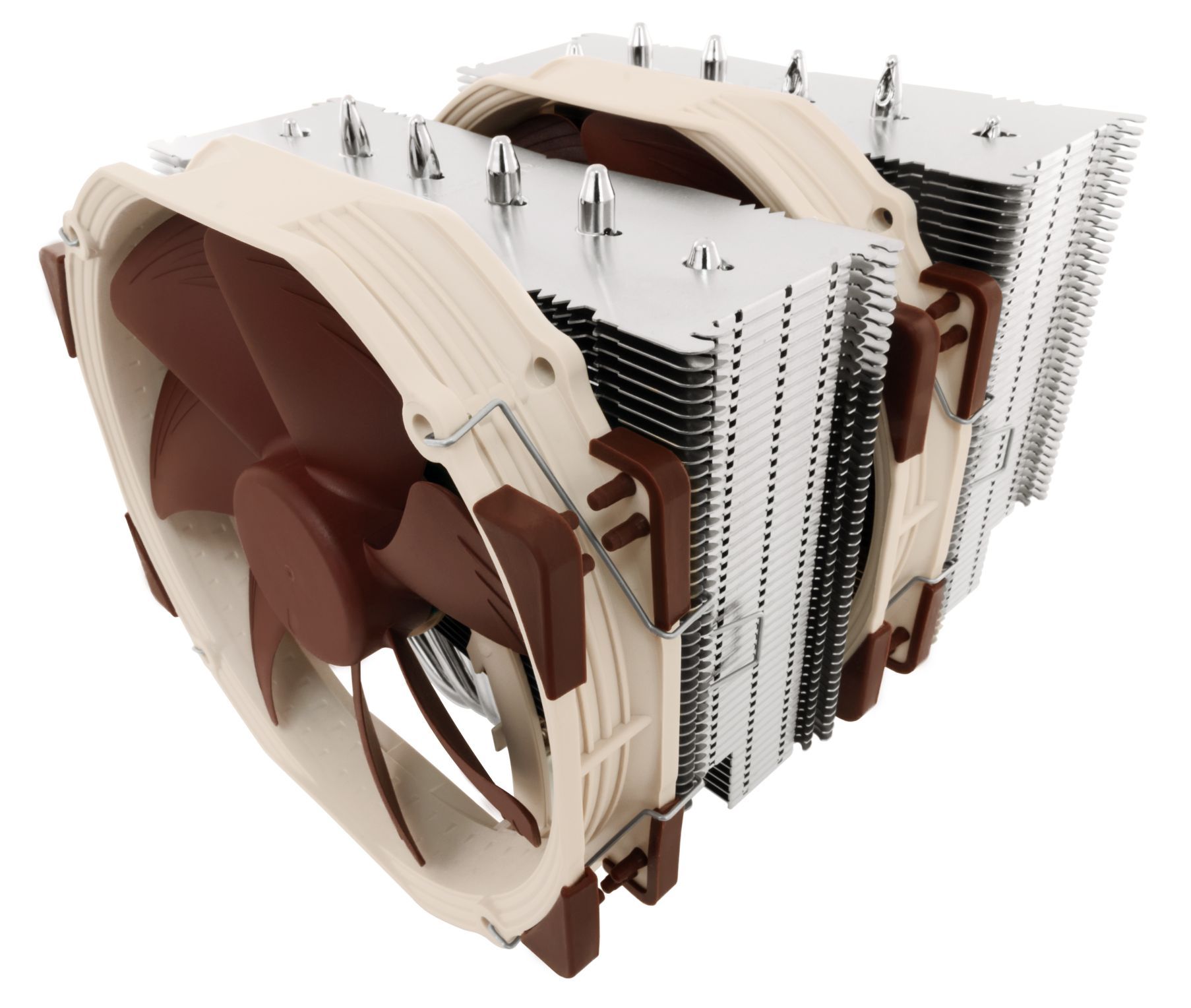

@SV3N: Deine Empfehlung wäre also, auch den zweiten NF-A15 an den Kühlturm zu hängen?

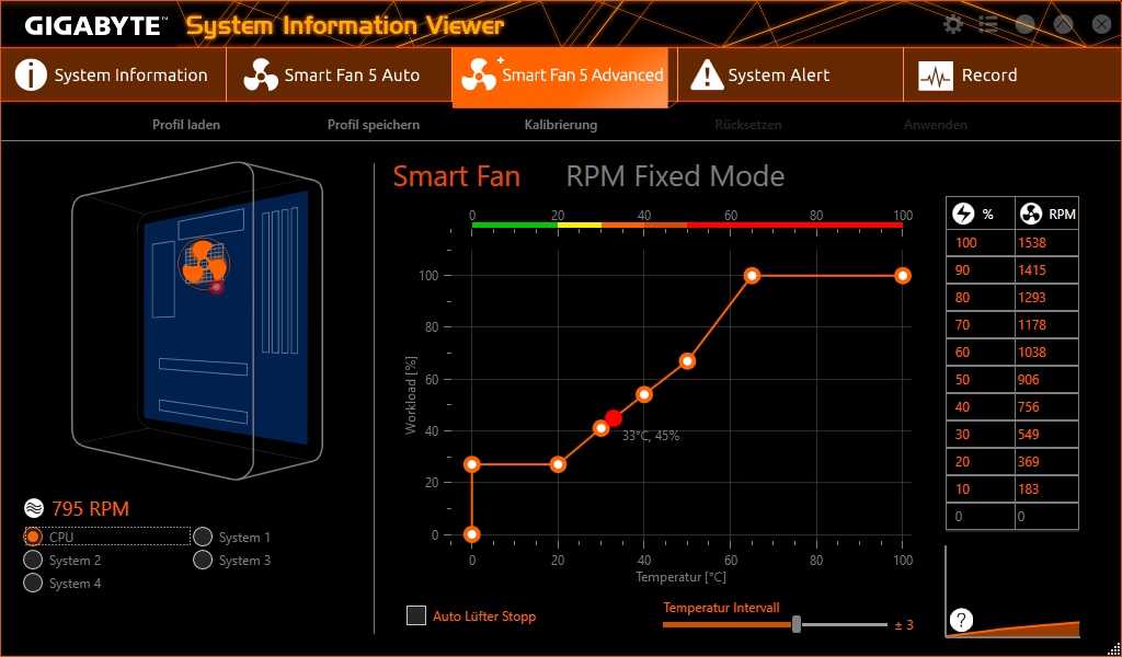

Dieses Gigabyte SIV Tool gibt mir für jeden Lüfter eben die Möglichkeit entweder einen "Smart Fan"-Modus zu nutzen, bei dem die Lüfter je nach Temperatur geregelt werden, oder eben einen "RPM Fixed Mode" zu verwenden. Ich weiß natürlich nicht, ob die mitgelieferten Kurven da so ideal sind...
Kurve für CPU-Fan:
Kurve für Gehäuselüfter:
Fixed Mode, hier könnte ich z.B. auf fix 600 rpm setzen:

man liest es erstaunlich oft. erster pin ist masse, zweiter spannung, dritter tachosignal, vierter PWM. steuerung erfolgt also über den zweiten oder vierten pin.
ich persönlich würde die lüfter direkt im BIOS einstellen. die lüfterkurven sind mMn viel zu steil, die würde ich deutlich flacher anlegen. bis ~50°C oder so mit ~350RPM, darüber halt mehr. da musst du den für dich besten kompromiss aus temps und lautstärke finden. bei vollgas machen die 140er natürlich krach.

Wenn du den vorderen Lüfter über den RAM basteln musst, dann ist er auf der richtigen Seite. :D
Und ja, wenn du Platz für beide Lüfter hast, dann bieten sich zwei langsame Lüfter bei 600 RPM förmlich an.
Du kannst mir glauben, die beiden NF-A15 PWM und die drei NF-A14 sind bei 600 RPM nicht zu hören. Bei 750 RPM ist es ein sehr leises und bei 900 RPM ein leises Rauschen und immer schön gleichmäßig.
Nur als kleine Randnotiz. Ich habe mir vor ein paar Jahren selbst einen Nh-D15 gekauft. Dabei hatte ich auch Fragen bezüglich der Lüfter-Positionierung.
Damalige Test hatten zum Ergebnis, dass die Lüfter in einer Pull-Pull-Konfiguration (also Beide Lüfter auf der nach hinten gerichteten Seiteder Kühlrippen) die Temperaturen um etwa um 1°C niedriger halten als in einer Push-Push-Konfig.

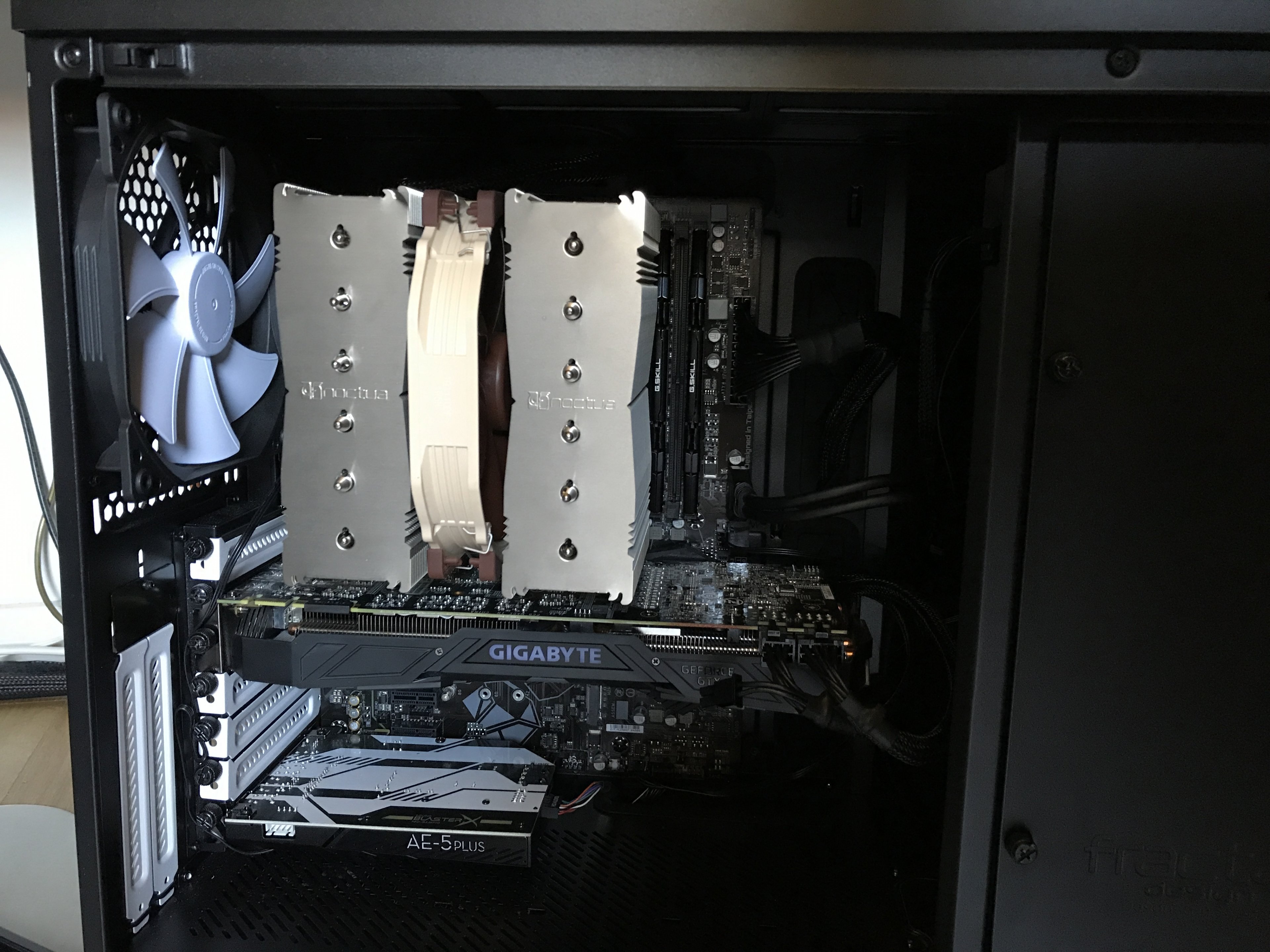

Zur Montage des zweiten NF-A15... so sieht es aktuell im Gehäuse aus:
Das heißt, ich montieren den zweiten jetzt an den Kühlturm rechts hin, natürlich auch mit Blasrichtung nach links Richtung Gehäuselüfter, korrekt?

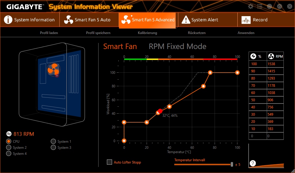

Dem ständigen Auf und Ab begegnest du mit einem höheren Temperatur Intervall (unten der Regler) und einer flacheren Kurve!
Wie sähe die Kurve bei meinem Setup mit i7-10700K denn idealerweise aus? Ab wie viel °C sollte ich auf 100% drehen? Ab 75 °C?
Also etwa so?
Ich hab keine Ahnung :D
Ich würde bis 50 Grad flacher gehen. Aber vlt reicht das höhere Intervall ja schon ;)
Ich bin ein Freund von möglichst lange fixen Drehzahlen. Das heißt du findest zunächst heraus welche Drehzahlen für dich gerade noch leise genug auf Dauer im Idle sind. Die setzt du dann fest über die gesamte Kurve. Dann setzt du für die CPU Lüfter ab ca. 65-75 Grad (je nach deinem Geschmack) die Kurve relativ steil hoch bis 100% bei 95 Grad.
Bei meinem Asus Maiboard kann ich im Bios eine Spin Up bzw. Spin Down Zeit in Sekunden einstellen. Das verhindert, dass der Lüfter sofort von z.B. 500 RPM auf 1500 RPM "springt".
