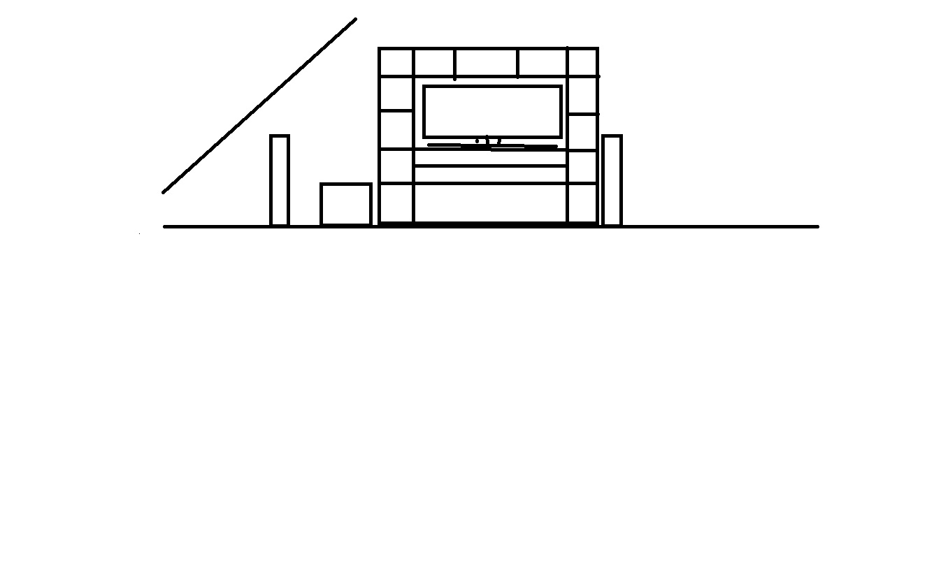

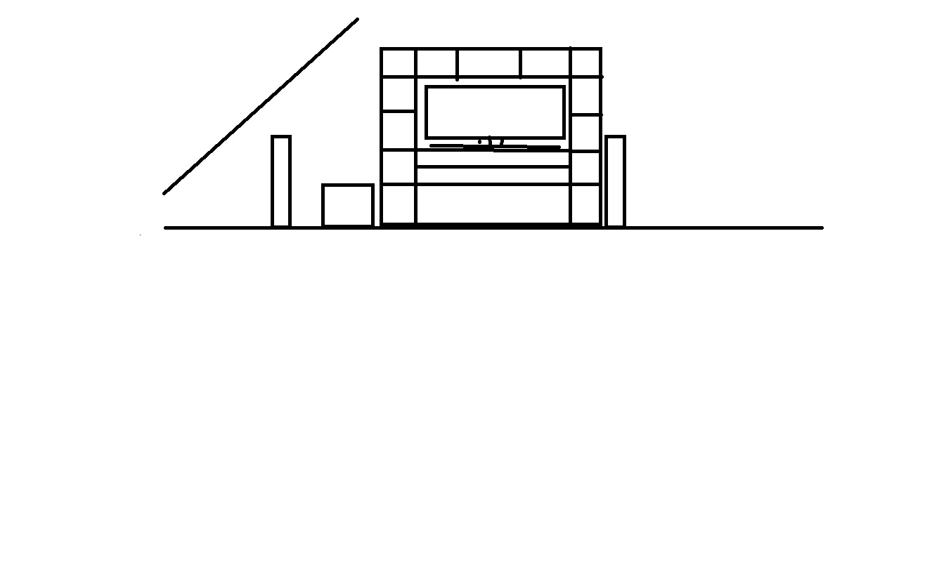

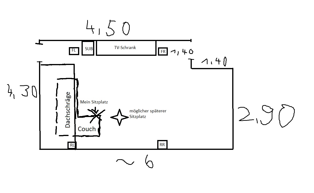

Hey...ich besitze seit längerer Zeit ein Teufel Columa 300 Mk2 5.1 L -Set...spart euch eure Kommentare mit Brüllwürfel etc :D
Für mich klingt es sehr gut...;)
Mich würde mal interessieren, wie man den Subwoofer optimal einstellt. Könnt ihr mir da irgendwelche Tips geben?
Hänge noch ein Bild des Grundrisses dran und der LS.
Als AVR kommt der Denon 1713 zum Einsatz.
mfg

Du solltest die Übergangsfrequenz am Subwoofer so einstellen, dass weder ein Frequenzloch, noch eine Überhöhung entsteht. Normalerweise ist das die Frequenz bei der die Topteile/Satelliten abgetrennt sind bzw. akustisch abfallen - also in dem Fall die 120Hz.
Normalerweise - weil ja nach Gehäusekonstruktion die Abtrennung steiler oder flacher sein kann. Idealerweise passt man dann auch am Subwoofer die Flankensteilheit des Filters für die Abtrennung an. Wenn das nicht möglich ist sollte man die Frequenz leicht anpassen, so dass weder Loch noch Überhöhung entstehen.
Noch paar grundsätzliche Dinge zur vorweg:
Wenn du den Sub z.B. auf einen Tisch mitten im Raum stellst, ist der Bass am leisesten. Wenn du ihn auf den Boden stellst, wird er ca. 3dB lauter (1 angrenzende Fläche des Raumes), wenn du ihn auf den Boden an die Wand stellst wird er ca. 6dB lauter (2 angrenzende Flächen), in einer Ecke des Raumes wird er ca. 9dB lauter (3 angrenzende Flächen). Nur an der Wand aber auf einem Podest - genausolaut wie auf dem Boden. Sollte jetzt klar sein...
Ansonsten ist die Aufstellung von Lautprechern im allgemeinen immer ein Kompromiss zwischen optimaler Aufstellposition und den räumlichen Möglichkeiten aufgrund der Positionen von Möbeln, usw.
Zur Aufstellung... Geh am besten so vor:
- Übergangsfrequenz am Sub auf 120Hz (damit es zu den Lautsprechern passt), schalte den Phasenschalter auf 0°.
- Positioniere deine Satelliten/Topteile so, dass du an der bevorzugetn Sitzposition ein gutes, gleichmäßiges Stereofeld hast.
- Lass den Sub erstmal so stehen wie du ihn auf der Zeichnung hast und stelle ihn auf eine Lautstärke, die du geschmacklich als passend empfindest.
- Geh im Raum langsam umher, probiere deine Sitzpositionen aus. Höre dabei ein paar wenige unterschiedliche Tracks (mit ordentlich Bassanteil natürlich) die du gut kennst und achte darauf wie der Bass sich verändert wenn du dich woanders hin bewegst (vergiss dabei nicht, dass du dich auch in der Höhe bewegen kannst). Du bekommst so ein Gefühl wie sich dein Raum verhält und den Bass beeinflusst - das ist übrigens unabhängig vom Typ des Subwoofers selbst. Der Bass wird mal stärker, mal schwächer sein bzw. einfach anders klingen. Dafür verantwortlich sind die Raummoden.
Die Raummoden bleiben gleich, solange du nichts am Raum veränderst. Wie sie angeregt werden, hängt von der Postion des Subwoofers ab, wie du sie warnimmst von deiner Position im Raum.
Mache den Subwoofer evtl etwas leiser, wenn du ihn in eine Ecke stellst, etwas lauter wenn er nicht an der Wand/auf dem Boden steht. Versuche dich nicht von der ALLGEMEINEN Basslautstärke beeinflussen zu lassen, sondern achte darauf WIE der Bass klingt. Dröhnt und wummert er an einer Stelle, befindest du dich an einer Überhöhung durch die Raummoden, klingt er sehr dünn befindest du dich an einer Auslöschung. Da die Raummoden nur auf einer Frequenz schwingen, wird es so sein, dass unterschiedliche Basstöne eines Liedes unterschiedlich betont oder ausgelöscht werden. An einer Position der Übehöhung wird ein bestimmter Ton zwar extrem laut sein, aber dafür unpräzise weil er tw. mehr als eine Sekunde nachschwingen kann.
Achte auch darauf ob zusätzlich Möbel (z.B. Schränke) mitschwingen.
Merke dir die Veränderungen bzw. noch besser, schreib sie auf.
- Stelle jetzt den Subwoofer an einen anderen Ort. Beweg dich wieder auf verschiedene Positionen und schreib dir die Veränderungen im Bassbereich auf. Notier dir auch ob es dir gefällt oder eher nicht. Vergiss nicht die Lieder zu wechslen, manche Lieder regen bestimmte Bassberieche überhaupt erst an.
- Stell den Subwoofer an den nächsten möglichen Ort, usw. Denke hier auch in allen drei Raumdimensionen.
- Werte die Ergebnisse aus und stell dir eine kleine Rangliste der Positionen zusammen. Vergleiche nochmal die zwei oder drei für dich am besten klingenden Positionen, höre ggf. noch andere Tracks an, bilde dir eine abschliessende Meinung und stell den Subwoofer dort auf.
- Stell jetzt zum Vergleich den Phasenschalter auf 180°. Was ändert sich? Der Phasenschalter ist dazu gedacht um die unterschiedlichen Laufzeiten des Schalls im Bereich der Übergangsfrequenz zwischen den Lautsprechern auszugleichen. Diese unterschiedlichen Laufzeiten existieren prinzipiell immer zwischen zwei oder mehr Lautsprechern aufgrund des räumlichen Abstands. Die Frage ist nur ob es besser klingt wenn der Subwoofer in der Phase gedreht ist oder nicht. Prinzipiell kannst du den Schalter auch mal umstellen, wenn du unterschiedliche Positionen des Lautsprechers probierst. Du solltest dir das allerdings mitnotieren, damit du nicht den Überblick verlierst und ihn anschliessend wieder auf 0° stellen.
- Entscheide dich für die Phasenstellung wo du findest der Klang ist besser.
- Passe jetzt noch die Lautstärke des Subwoofers an, so dass der Bassanteil deinem Geschmack entspricht. Du kannst prinzipiell auch noch die Trennfrequenz leicht verändern wenn das deinem Geschmack entspricht. Einfach probieren aber sei dir klar, dass du dich damit von einer neutralen Wiedergabe eher wegbewegst. Du könntest ähnliches auch mit einem Equalizer erreichen der an der Trennfrequenz anhebt oder absenkt.
-Jetzt solltest du die subjektiv für dich optimale Position gefunden haben. Die objektive findest du nur mit Messequipment und aufwändigen Messreihen und ob die dann für dich besser klingt ist wieder eine andere Sache.
