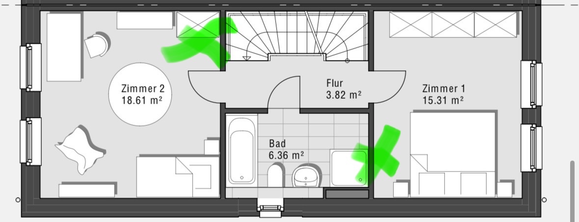

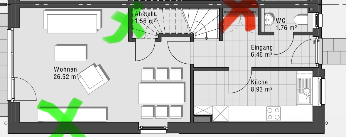

Das rote Kreuz markiert den Hausanschluss. Dort befindet sich das ONT der Telekom (1GB). Von dort gehen jeweils Ethernetkabel zu den grünen Kreuzen. Leider nur eine einfache Verkabelung.

Am meisten WLAN-Power wird natürlich im Wohnzimmer benötigt.

Unter Umständen könnte es reichen eine FB bzw. Repater im Wohnzimmer und einem im Technikraum OG zu installieren und du hast genug WLAN Abdeckung mit 2,4 und 5 GHz.
Wenn du auf jeder Etage volles 5 GHz haben willst ein Sender pro Etage, aber räumlich versetz, wie ein Z.
Wenn die 4060 das EG inklusive Wohnzimmer und Terrasse für dich gut versorgt (abhängig von den Gegebenheiten vor Ort) passt Sie.
Wäre aber auch vorab mit den 7520/30 und einem ONT zu testen, ob es reicht, Treppenhaus ist ist nicht perfekt das WLAN
Sind das einfach Patchkabel oder Verlegekabel die auf eine Dose gehen? Ich verstehe das so, dass es keine freien Ethernet Anschlüsse gibt. Die Fritzboxen kannst Du als "Mesh Repeater" konfigurieren und dabei per LAN anschliessen:
Der Ethernet Switch einer so konfigurierten Fritzbox funktioniert dabei auch noch, Du kannst also das ursprünglich an die LAN Buchse angeschlossene Gerät trotzdem noch benutzen. Für solche Anwendungsfälle sind die gebraucht günstig zu bekommenden Fritzboxen ideal geeignet.

Das würde aufgrund der Optik wirklich nur im HWR in Frage kommen. Dann wäre die Fritzbox zumindest höher als die Waschmaschine.
LANister schrieb:
Wenn Du im WC und in der Küche keine große Geschwindigkeit brauchst, würde ich mit der FRITZ!Box 7520 anfangen, also diese an den ONT bzw. Hausanschluss. Kannst Du dort noch den 8er-Switch unterbringen? Von dort dann in die Räume. In „Wohnen“ beim unteren Kreuz würde ich die FRITZ!Box 4060 hinstellen. Dann die FRITZ!Box 7530 in Zimmer 2 und den FRITZ!Repeater 2400 unters Dach in den Flur. Das als ersten Ausgangpunkt, als ersten Versuch. Dann:

Die Frage ist, wo Du überall 5 GHz-Highspeed haben willst. Maximal-Ausstattung wäre in Zimmer 4, 3, 2, 1 plus Wohnen jeweils eine FRITZ!Box 4060, also fünf. Minimalausstatung wäre ein FRITZ!Repeater 450e pro Stockwerk, also drei.

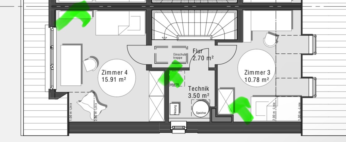

Das Problem ist, das die Verteilung hinter dem Treppenhaus ist. Selbst wenn dort eine Holztreppe ist, bleiben 2 massive Wände. Ich würde die 4060 an die Flurwand positionieren. Dann brauchst du auf dem Geschoss keinen Access Point mehr. Dorthin brauchst du dann 2 LAN Patch Kabel. Den Fritz Repeater als Access Point ins og. Im DG dann eine der 7520/30 ins DG.
OKKann aber auch sein, das der Access Point im DG entfallen kann. Wenn die Decke aus Holz ist, könnte das DG vom Access Point des og versorgt werden.

Ist eine Stahlbetondecke, also wird schon auf jeder Etage etwas stehen müssen.
