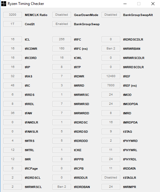

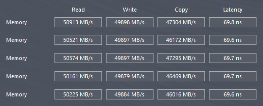

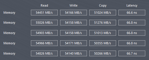

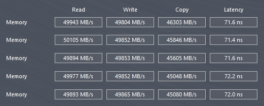

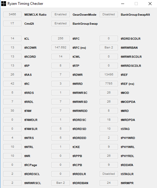

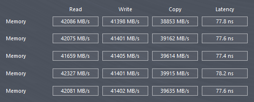

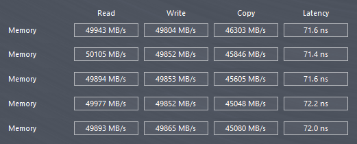

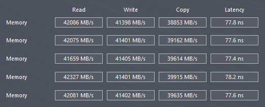

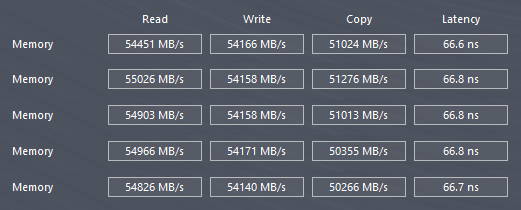

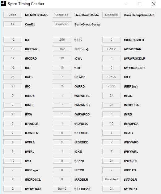

B-die SR
Jeweils 5 Durchgänge mit dem AIDA64 Cache & Memory Benchmark
2666 MT/s 12-12-12-12
durchschnittliche Latenz: 77,72 ns

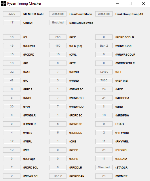

3200 MT/s 16-16-16-16
durchschnittliche Latenz: 71,76 ns

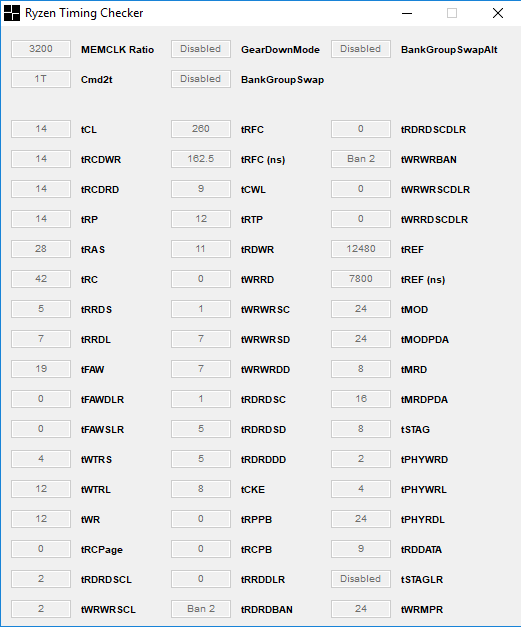

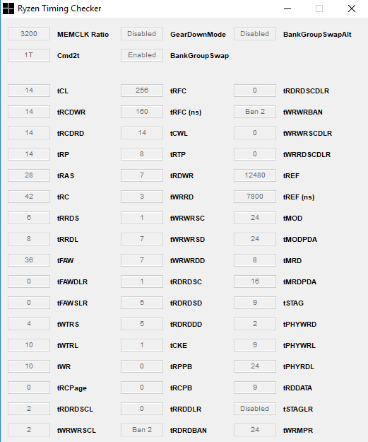

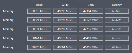

3200 MT/s 14-14-14-14
durchschnittliche Latenz: 69,68 ns

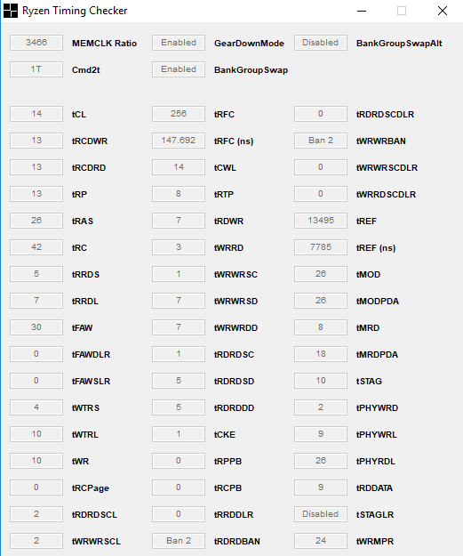

3466 MT/s 14-13-13-13
durchschnittliche Latenz: 66,72 ns

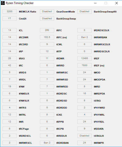

Vielen Dank schonmal fürs posten der Werte. Das ist immer hilfreich.
Klar, Aida quitiert das mit besseren Werten. Das ist bei mir auch nicht anders.
3200MHz 14-14-14-14-26-42 mit angezogenen subtimings kommt bei mir etwa auf 50k durchsatz und 70ns Latenz.
3466MHz bei 16-15-15-15-32-44 kommt bei mir etwa auf 53k bei 67ns Latenz.
Das interessante ist aber, dass ich in ArmA3, das sehr RAM sensitiv reagiert mit den laut Aida schnelleren Settings reproduzierbar weniger FPS habe als mit den vermeintlich langsameren 3200er settings.
Insofern sage ich, dass Aida korrekt misst, aber die gemessenen Werte eben nicht zwangsläufig etwas mit der Realität zu tun haben müssen. Beispielsweise kann ich tcwl bei 3200MHz auf 9 setzen, während schon bei 3300MHz 14 nötig ist. Aida reagiert da praktisch überhaupt nicht drauf, ArmA3 deutlich.
Gruss!

Das sind meine auf Spiele hin optimierten Settings:
