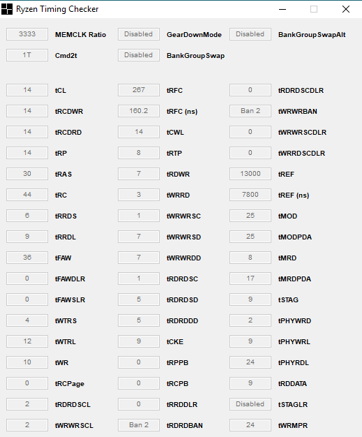

smuper schrieb:Das bleibt auf AUTO, denn das berechnet das Mainboard aus TRFC.
Nicht bei jedem Board ;-)
curious
- Apr. 2003
- 358
Hotstepper schrieb:Nicht bei jedem Board ;-)
tRFC 2 und 4 sind komplett irrelevante Timings, die im Normalfall nie zur Anwendung kommen.
tCWL ist tatsächlich ein stabilitätskritisches Timing. Es ist allerdings ein dreiviertel Jahr her, dass ich mit diesem Timing experimentiert habe und ich kann mich nicht erinnern, was damals genau dabei herausgekommen ist. Meine Conclusio war jedenfalls, dass ich tCWL immer wie empfohlen auf den gleichen Wert setze wie tCL und nicht heruntergehe.
H
Hotstepper
curious schrieb:tRFC 2 und 4 sind komplett irrelevante Timings, die im Normalfall nie zur Anwendung kommen.
Ok, aber stabilitätskritisch sind sie. Wenn ich die zu niedrig setze startet die Kiste nicht mehr. Blöderweise liest der RTC die nicht aus. Wäre natürlich spannend zu sehen was da bei Euch automatisch gesetzt wird.
Meine Benches sagen jedenfalls, dass es nicht nur stabilitätskritisch sondern auch Performancekritisch ist. Nicht in AIDA aber in ArmA3.
curious
- Apr. 2003
- 358
Bist Du Dir bzgl. tRFC2 und 4 sicher? Die sollten eigentlich NIE Verwendung finden.
Ich zitiere mal The Stilt:
tRFC2 & tRFC4 are totally irrelevant unless you change the refresh configuration as well. And changing the refresh configuration is not possible for the time being.
Refresh Mode = 1x == tRFC (the default and currently the only available option)
Refresh Mode = 2x == tRFC2
Refresh Mode = 4x == tRFC4
You can program tRFC2 & tRFC4 either to the minimum (0) or the maximum (1023), it makes no difference what so ever to the performance or to the stability.
H
Hotstepper
curious schrieb:Bist Du Dir bzgl. tRFC2 und 4 sicher?
Ziemlich sicher, ist aber schon über ein halbes Jahr her. Aber wenn Stilt das anders sieht... vieleicht ist das auch eine Board Eigenheit.
