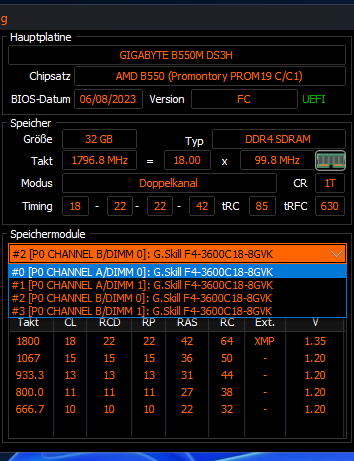

Also, bei mir laufen 4x 8 GB jeweils im Dual-Chan ohne Probleme, auch mit XMP... (hatte selber erst gedacht, das würde nicht gehen)
Also sollten 2x 16 GB auch ohne Probleme laufen. Ich würde aber vielleicht nicht den billigsten wählen und auf den gleichen Typ/Herstellung achten.
Wenn du die einsetzt, achte darauf, Slot 2 und 4 zu wählen.
