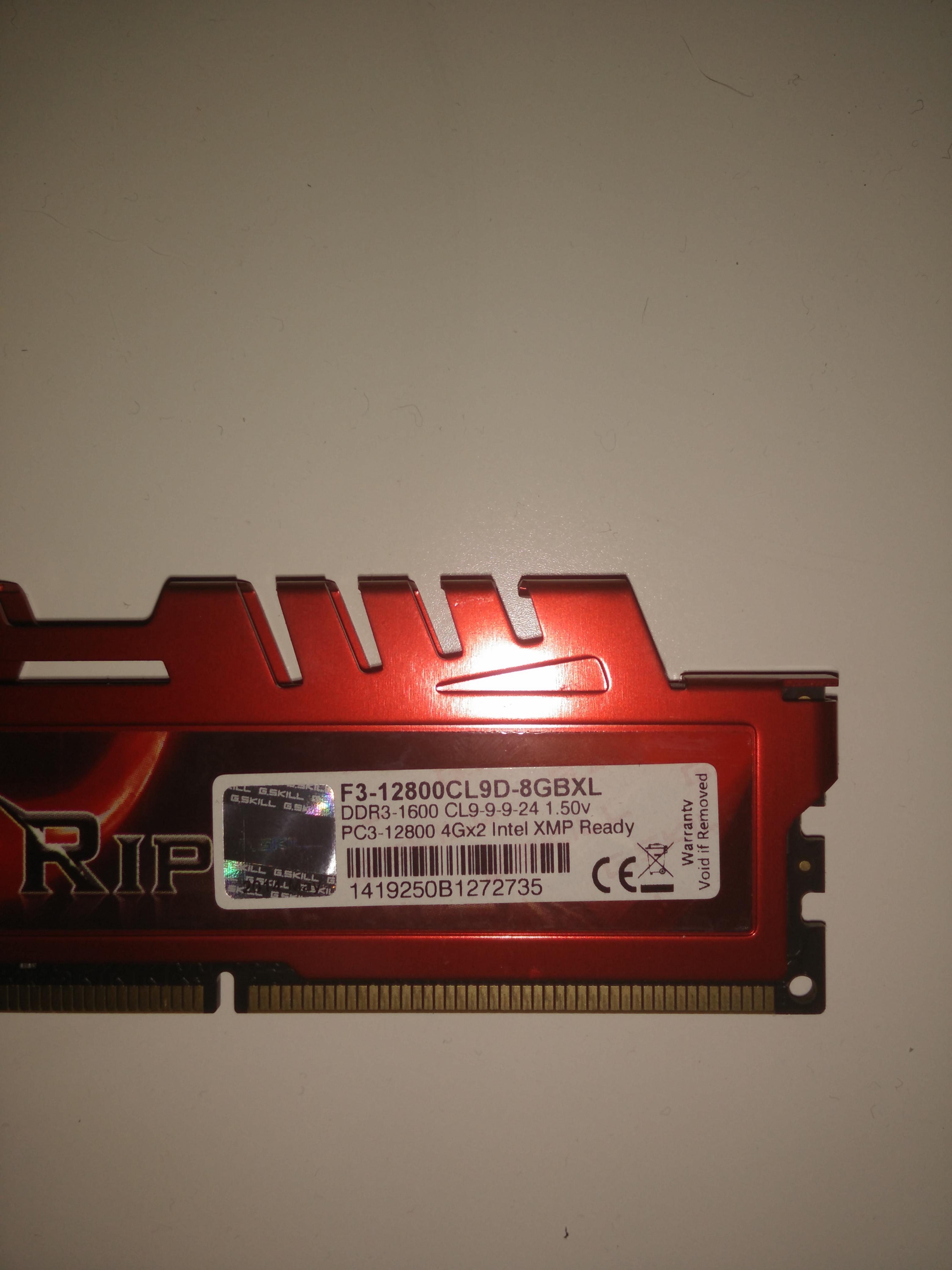

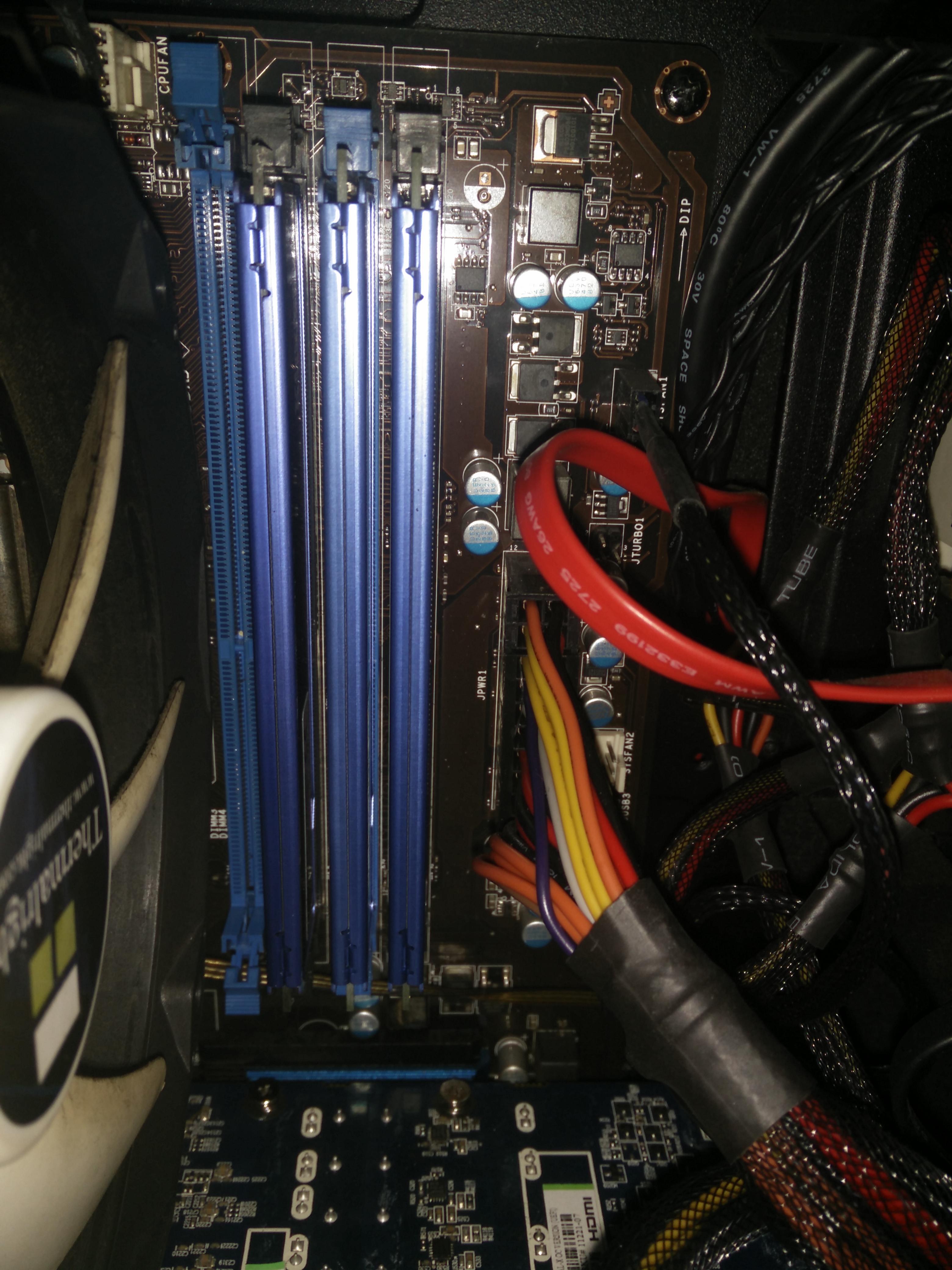

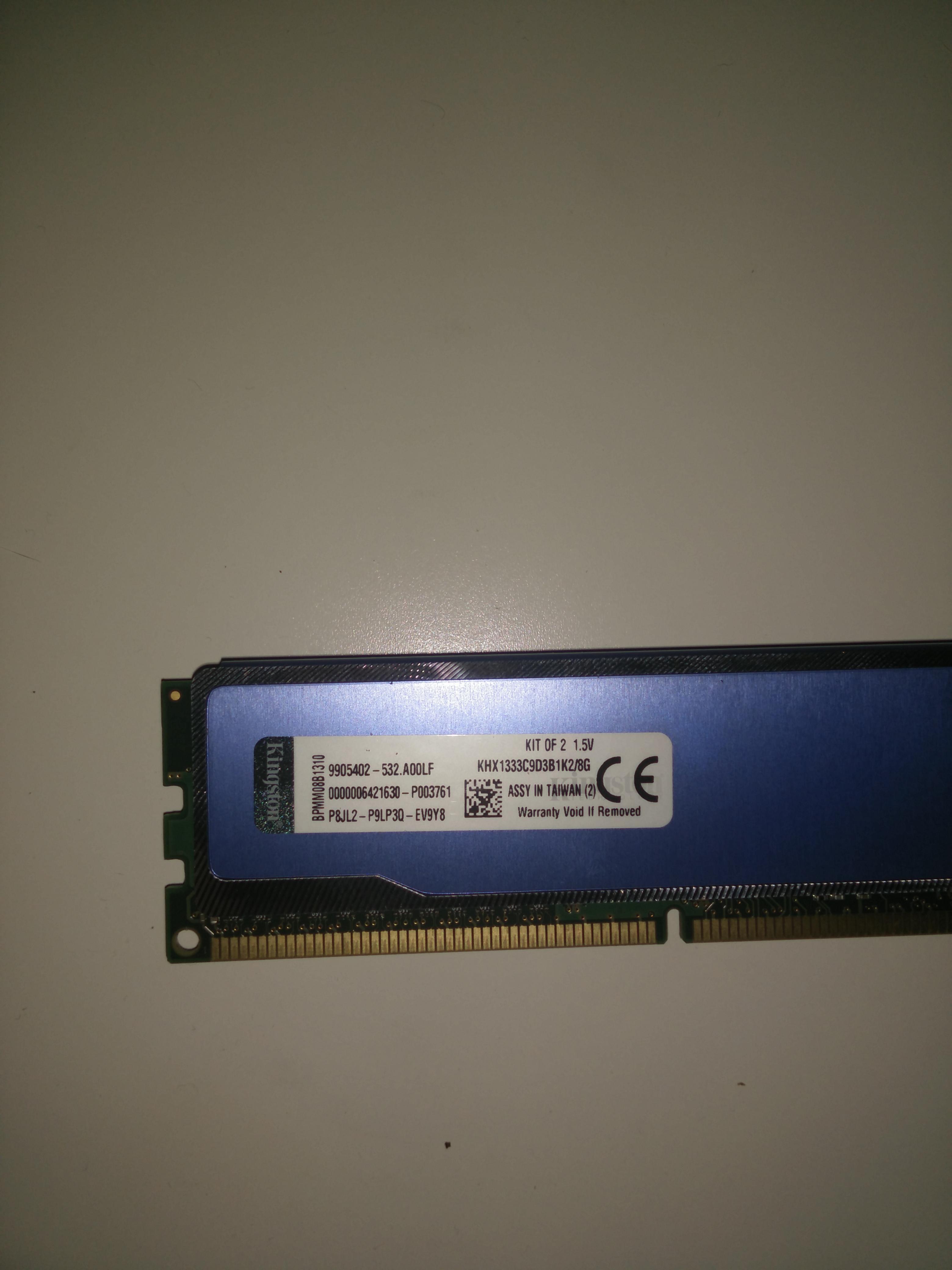

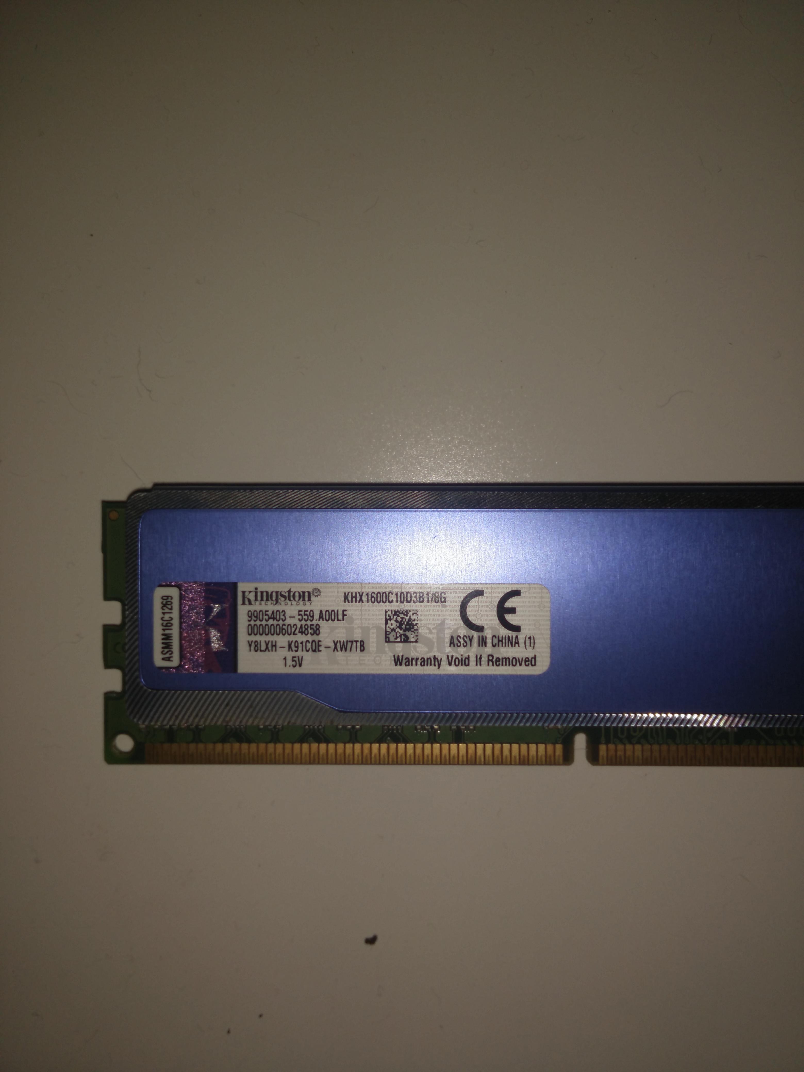

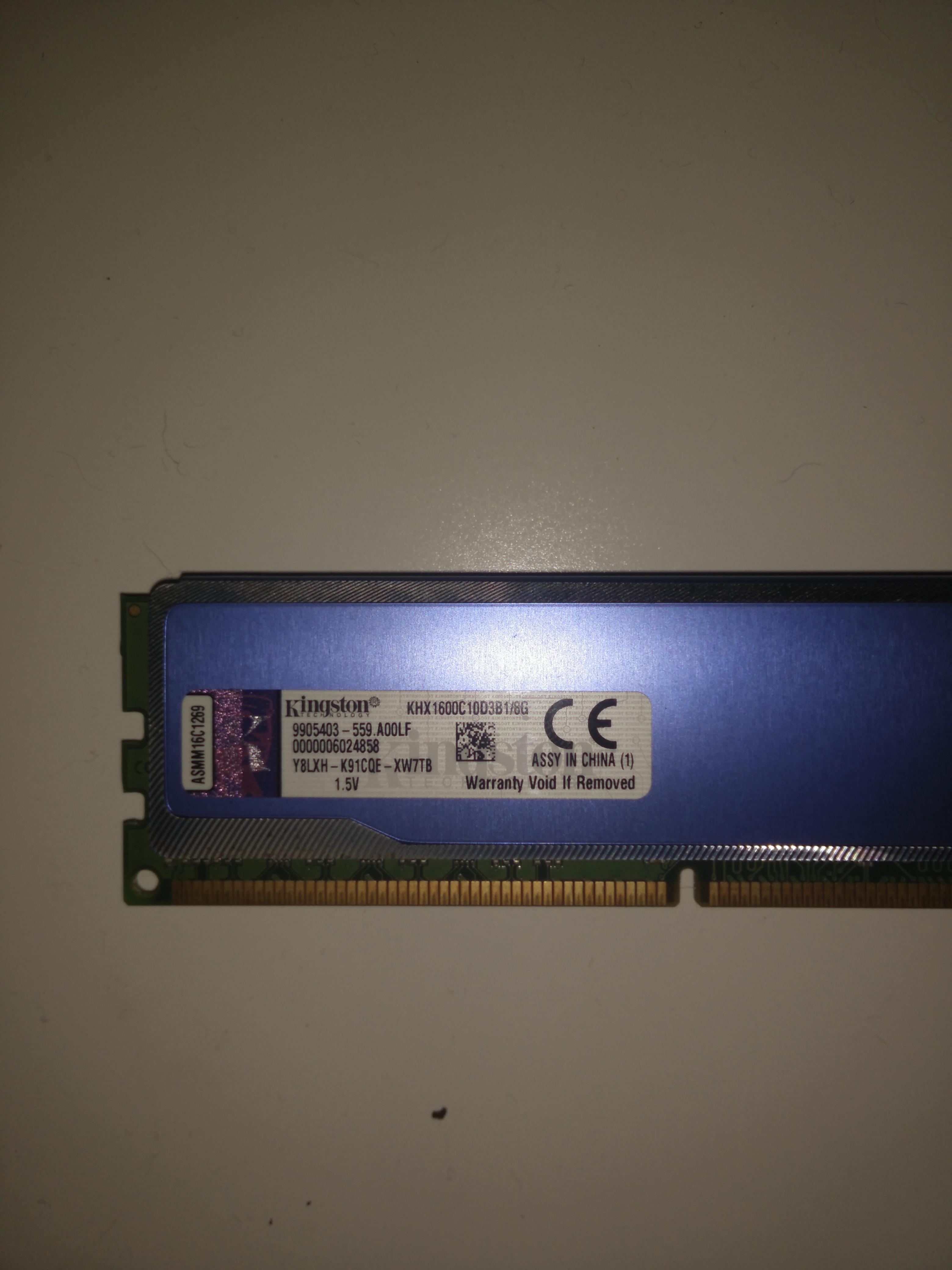

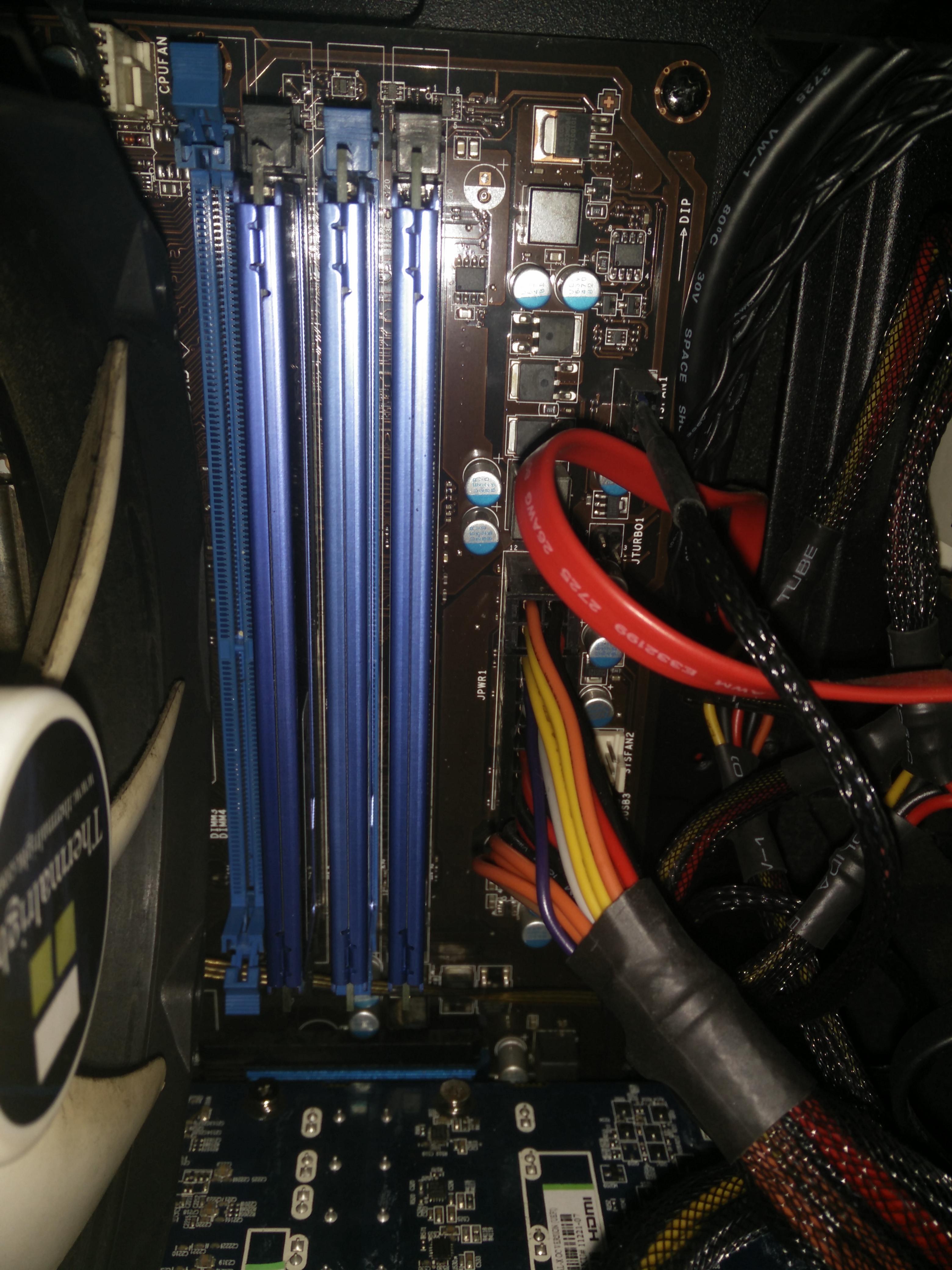

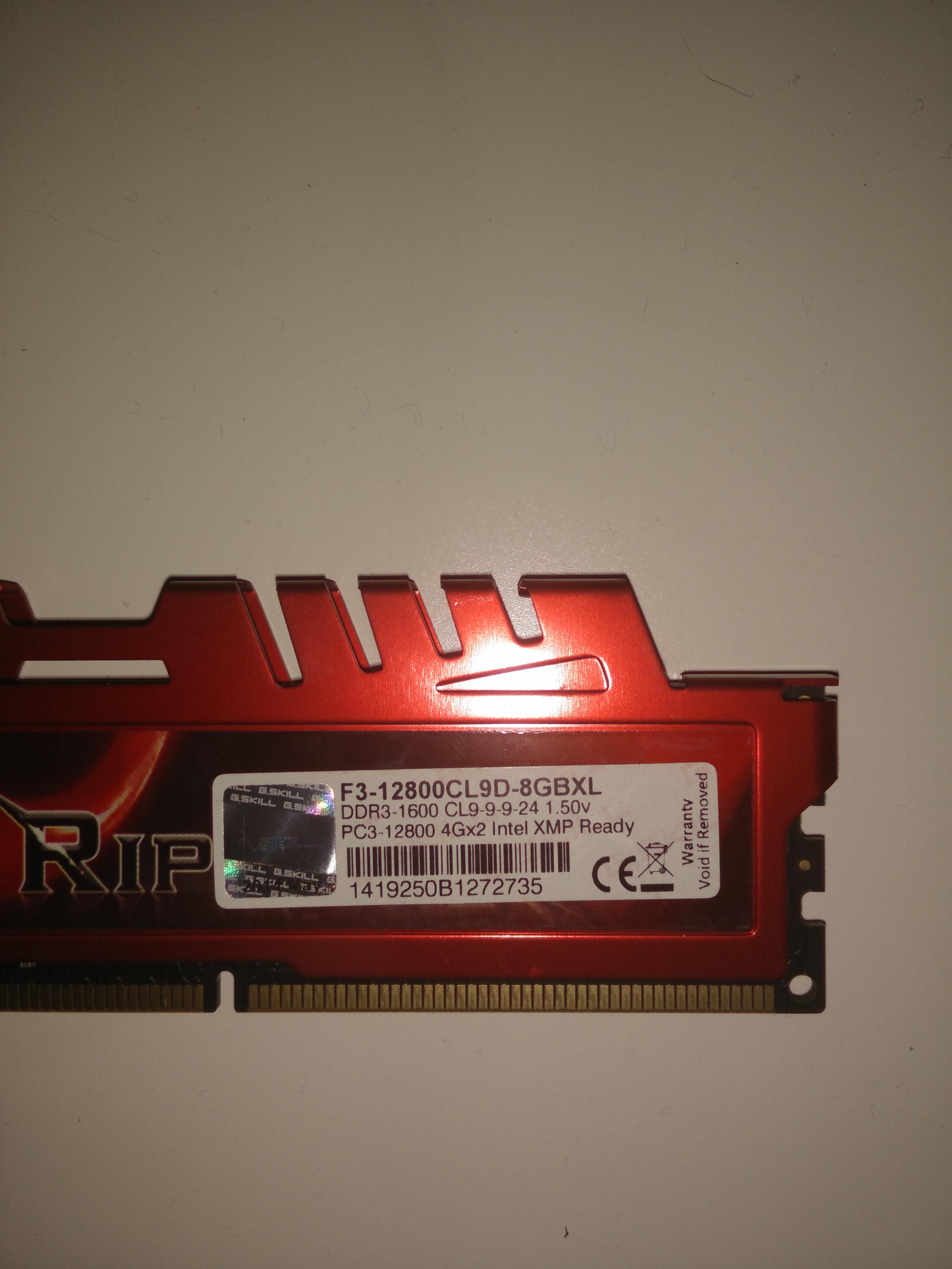

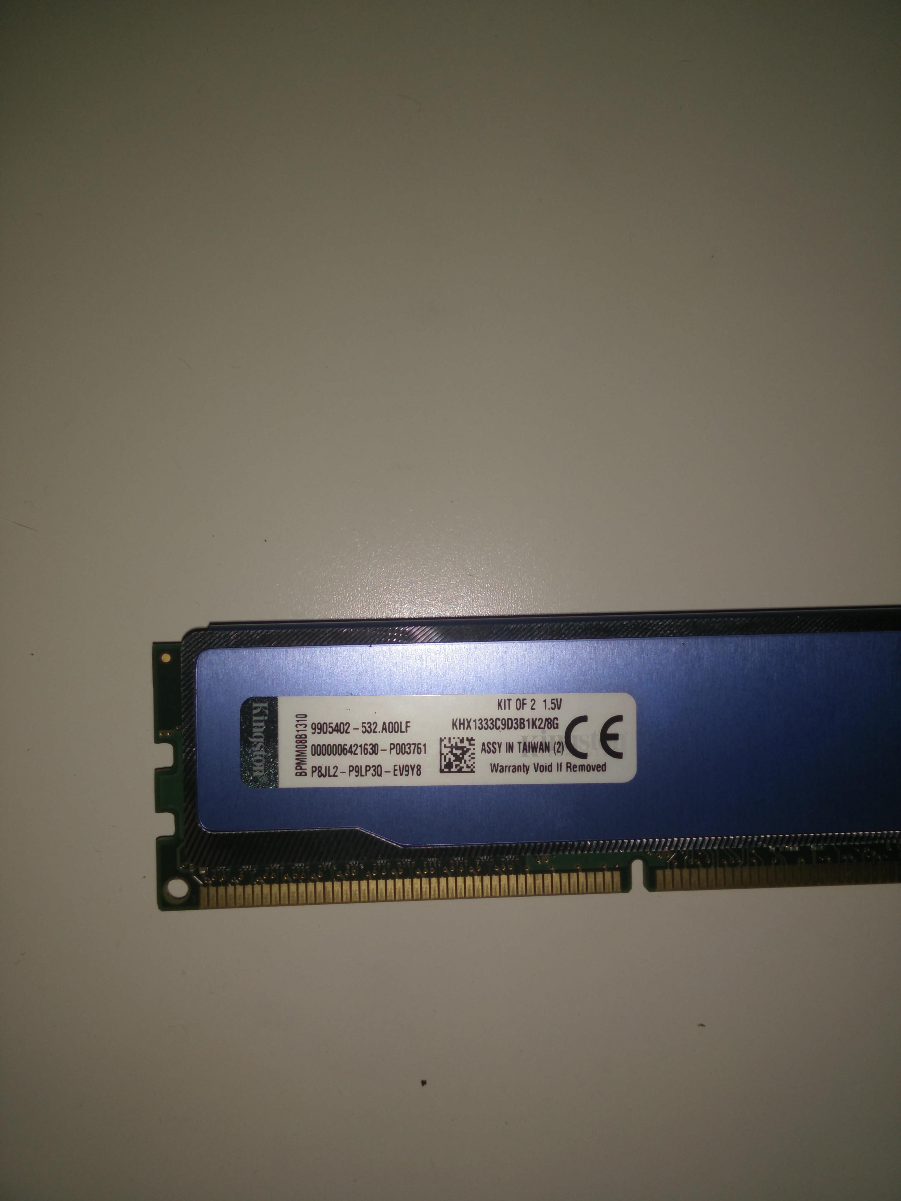

danke erstmals für die rasche antwort, ich habe fotos gemacht und nochmal nachgeschaut um auf nr. sicher zu gehen.
im linkestem slot (der näherste am prozessor) befindet sich der 8gb ram riegel die 2 rechten sind die jeweils 4gb ram (kit) ich erkläre das extra so, da mein mobo wirklich der größte schrott auf erden ist (falsche ecke 30€ damals gespart) und im handbuch nichts beschrieben ist wie es eigentlich üblicherweise sein sollte...
4gb riegel (ein foto glaub ich reicht da die ja identiach sind)
8gb single
ich hätte alternativ ein anderes 8gb kit aus meinem wohnzimmerpc, dort wird nur filme geschaut der ist ein neuerer ddr3
danke nochmals für die schnelle hilfe :)
D.h im linken blauen Slot sind 8GB, und die 2x4GB sind ganz aussen rechts in blau/schwarz?
Wenn du kannst tausche das 8GB Kit von diesem PC, welches nur DDR3-1333 ist mit dem 8GB Kit aus dem WonzimmerPC weil das DDR3-1600 ist. Leicht schneller.
