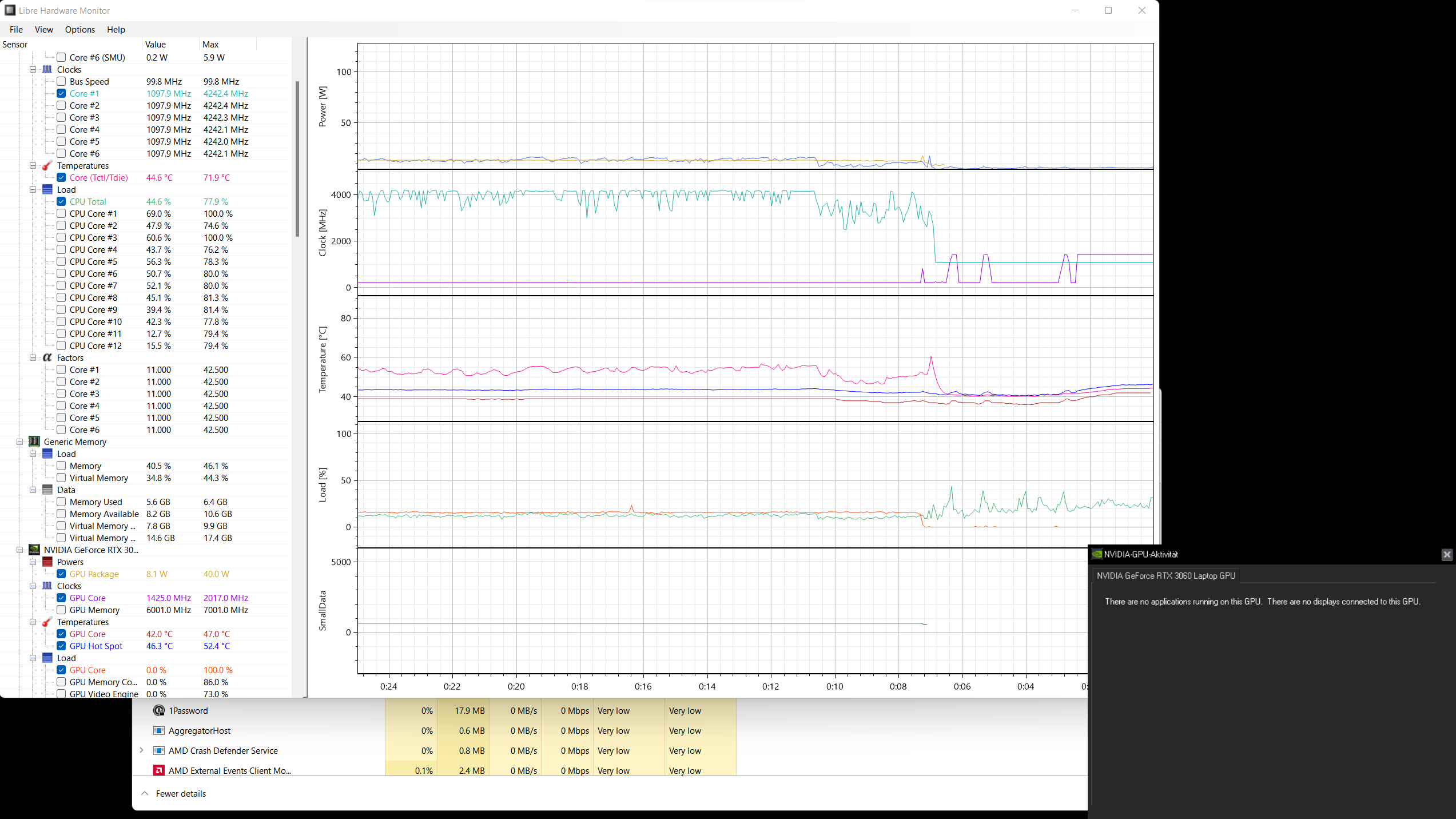

Ich hab mal einen Screenshot angehängt. Bei ~0:03 auf der Zeitachse schliesse ich das letzte Programm auf der dGPU, ab dem Zeitpunkt sieht man auch wie sich der Takt von 210 Mhz auf 1450 Mhz pinnt.
Bitte das Leistungsaufnahme reporting hier ignorieren, ist ab ~0:07 eingefroren. Würde ansonsten bei ~20W pendeln

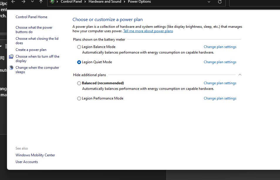

Das ist soweit richtig, jedoch habe ich die "orginalen" Lenovo Pläne, mit denen es auch ursprünglich lief (s. Screenshot 2 - im "empfohlenen" nicht-Lenovo-Balanced Plan tritt das Problem auch auf bevor jetzt die Frage kommt ;)).
