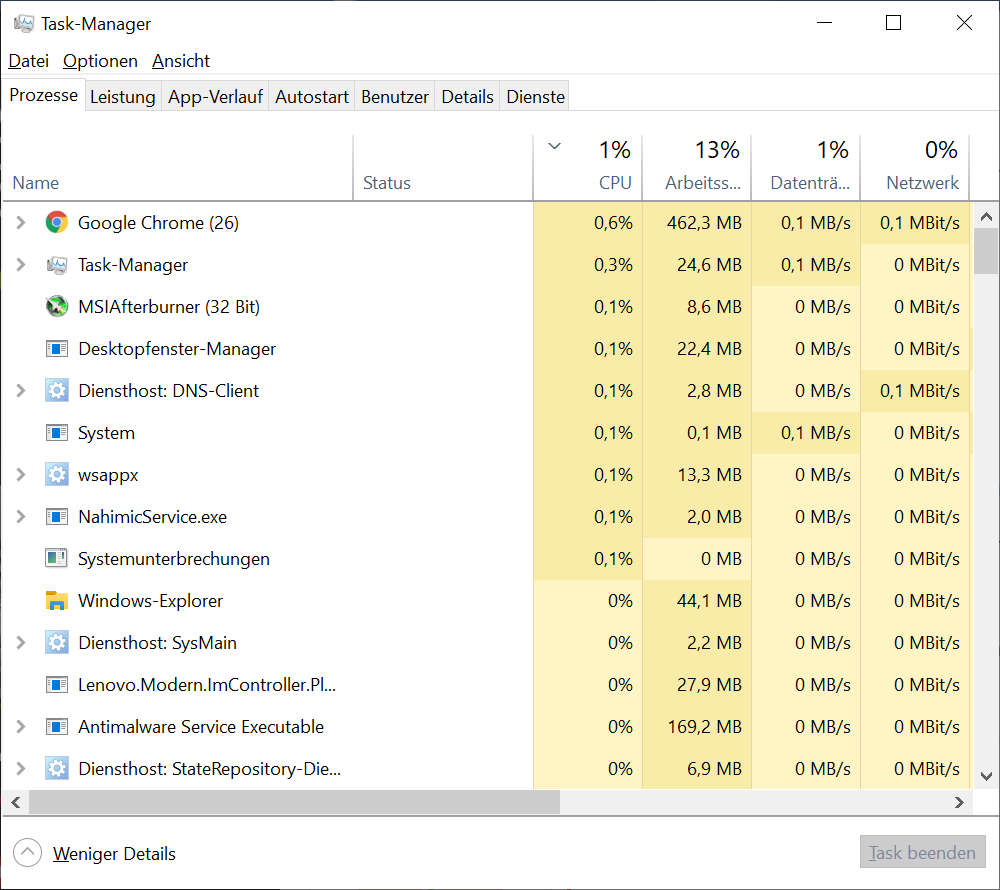

Nachdem ich das OS installiert und die Treiber von der Webseite installieren lassen habe, habe ich auch noch das Lenovo Vantage Tool installiert um die Steuerung des Hybrid Modus aus Windows zu ermöglichen und die RTX3070 im Office Betrieb gegen die interne Grafik zu wechseln. Natürlich alle Windows und Feature Updates ebenso gemacht. Irgendwann wollte ich dann wissen was die Akkulaufzeit ist und hab das Kabel entfernt und siehe da 1:59h. Taskmanager aufgemacht aber keine Programme im Hintergrund, CPU bei 1-3% keine Belastung auf der Grafik. Dann die Energieeinstellungen alles runter gedreht, CPU auf max 60%, Display auf 70%, usw. usw. Ergebnis 2:10h Batterielaufzeit :(. Auf der Treiberwebseite die Energiemanagement Software erneut heruntergeladen, Installation wird verweigert da bereits installiert.

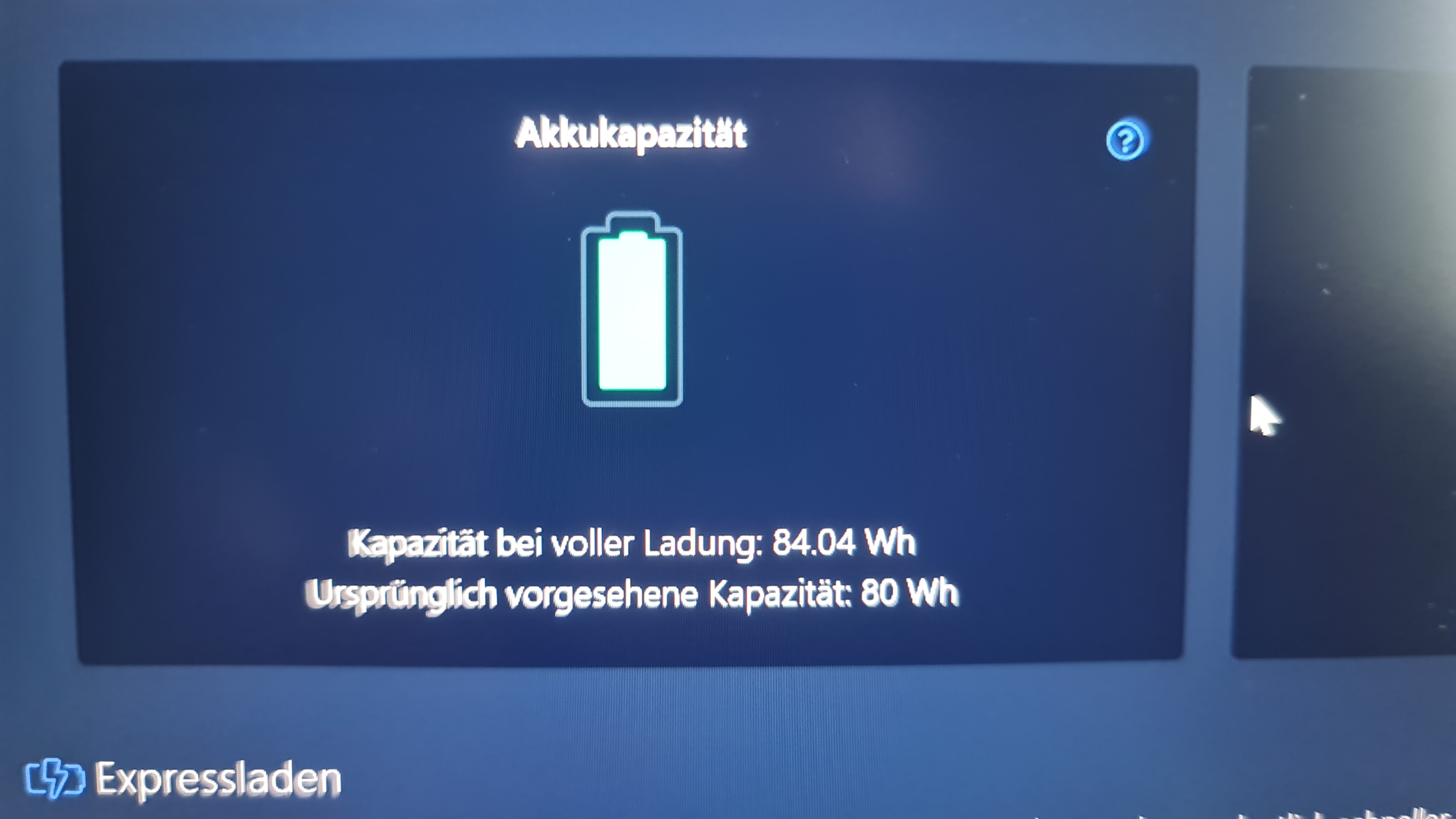

Aber bei einer 80Ah Batterie ist das immer noch nicht wild. Da sollten 3h bzw 6h schon drinnen sein. Es wird ja überall auch mit max 8h geworben. Das schaffe ich höchstens wenn ich ihn runter fahre :D

Nein hat nichts gemacht, war 36h vorher durchgehend am Netz und hat sämtliche Updates installiert, Bitdefender Scanner gemacht, Indizierung abgeschlossen. Last war bei 1-3%
Ich denke der Akku ist ok, das wäre der erste Laptop seit 20 Jahren den ich hätte der zum Anfang nur 25% der angegebenen Laufzeit hätte.
