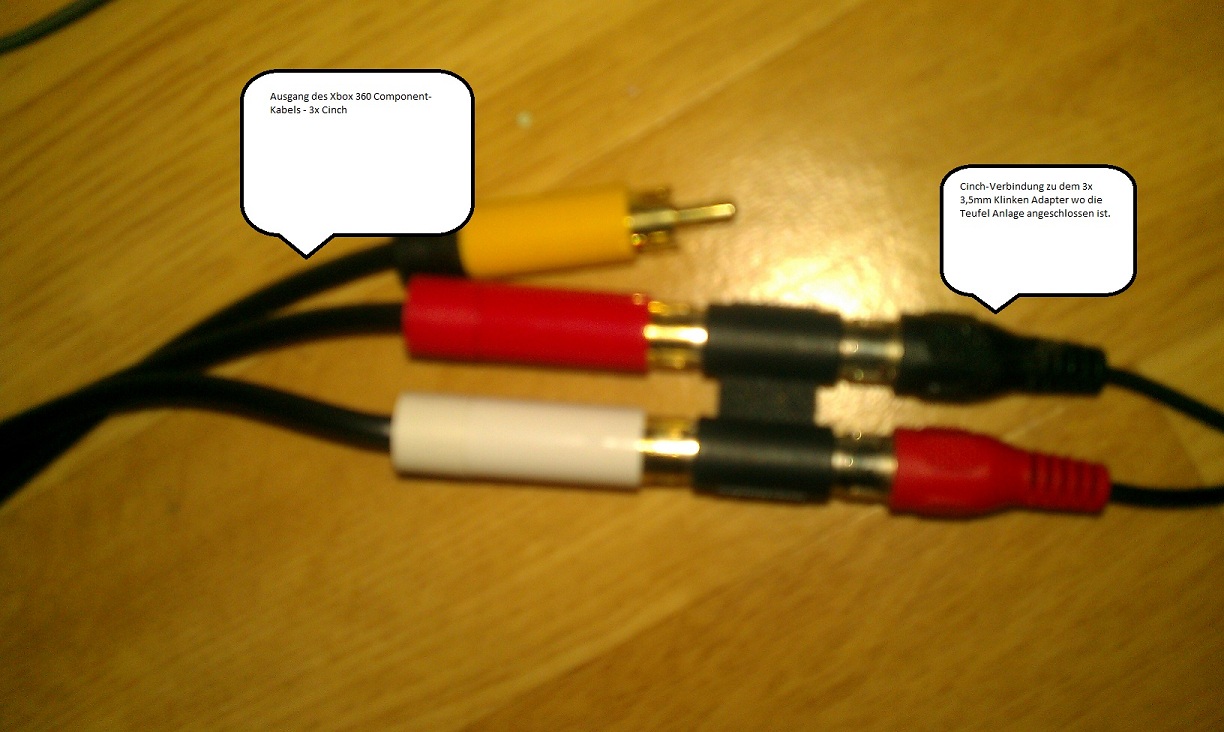

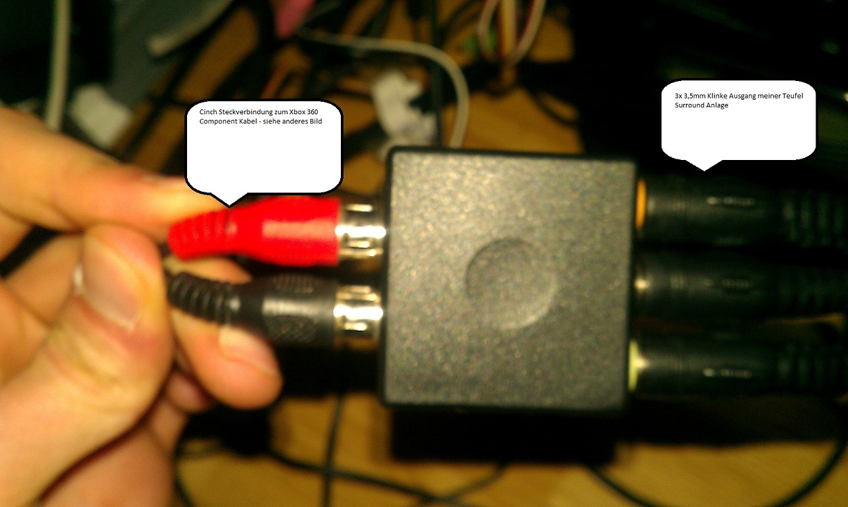

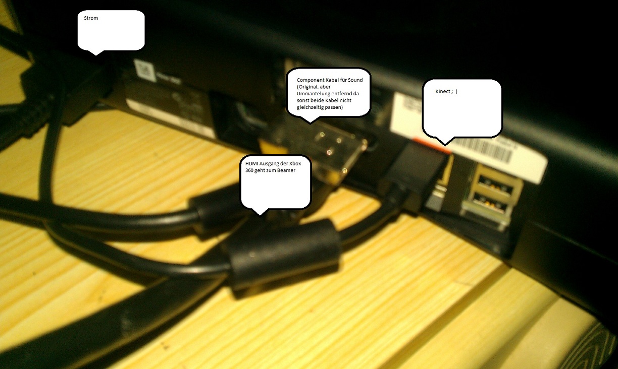

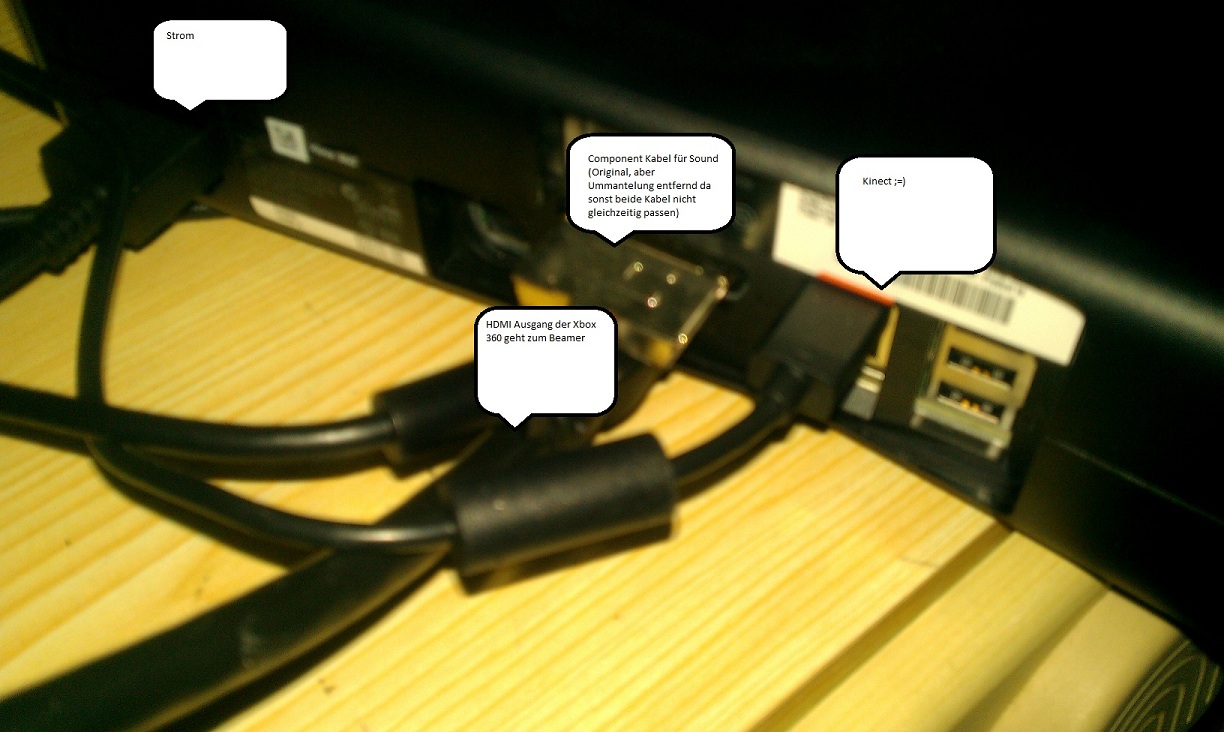

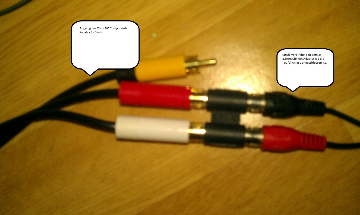

Ich betreibe die Xbox mit Bild über meinen Beamer und mit Sound über meine Teufel 5.1 PC Anlage. Die Anschlüsse der kompletten Anlage sehen wie im Anhang aus.
Ich habe wie auch hier im Thread beschrieben, die Ummantelung des Originalen Kabels entfernt um beides anschliessen zu können.
Es funktioniert soweit auch alles, habe Bild über den Beamer und Sound aus der Anlage...das blöde ist nur, dass sich die Xbox nicht mit dem Windows Media Center 7 des PC verbinden lässt. Bei jedem Versuch startet die Xbox einfach neu.
Dieses Problem taucht nicht auf wenn ich beispielsweise nur das HDMI Kabel für Bild angeschlossen habe.
Meine Frage ist jetzt ob das daran liegt dass ich die Original Kabel benutze und keinen TOS-Link Adapter (was wie ich es sehe doch im Endeffekt genau das gleiche Kabel ist?!) wie viele hier im Thread schon vorgeschlagen haben oder an einem Fehler meiner Xbox.
