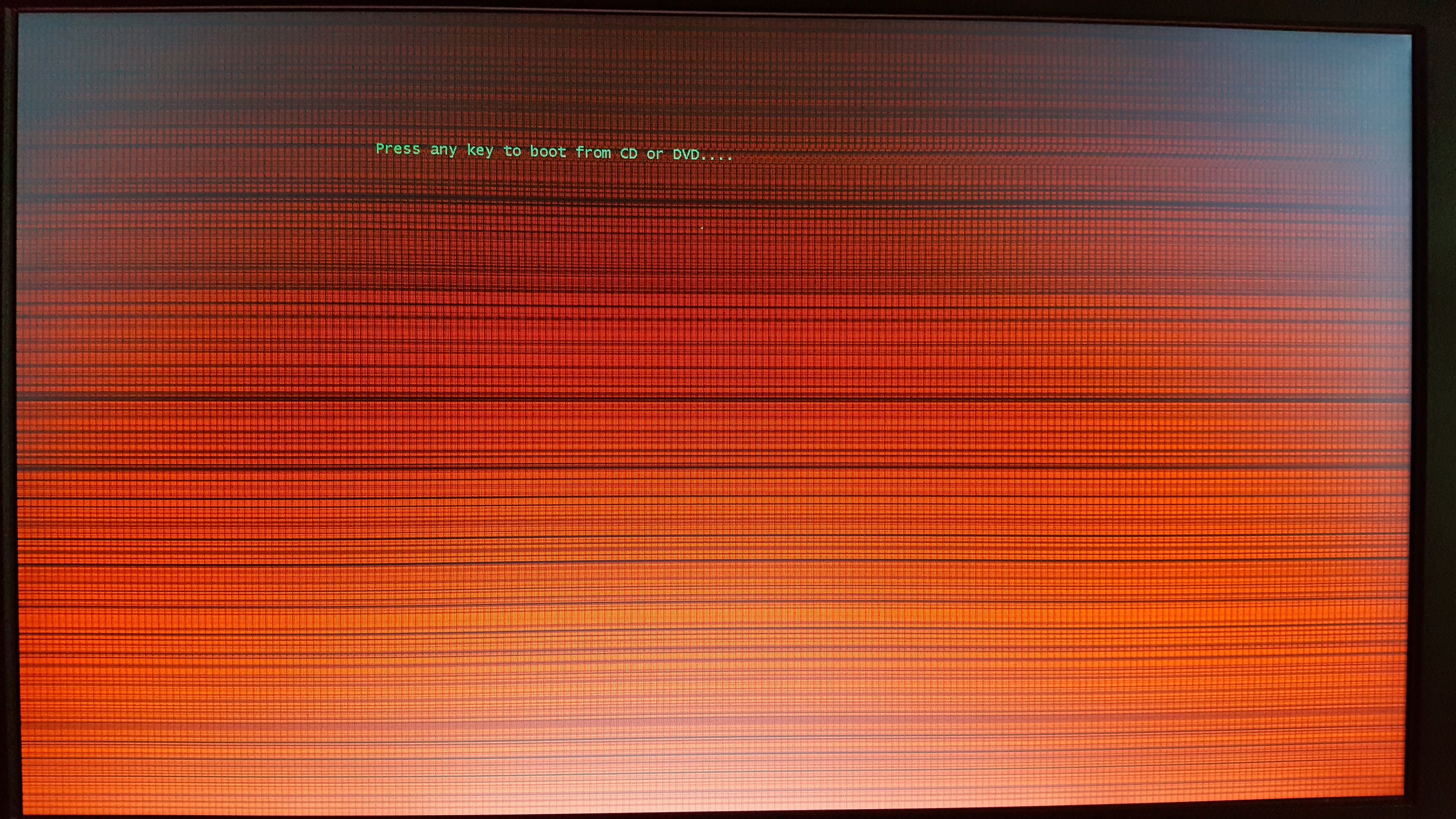

Guten Abend,
Ich habe in den letzten Stunden einen Komplett neuen Rechner zusammengebaut. Nun sitzt, klemmt und steckt alles da wo es hin gehört.
Beim ersten starten fällt mir allerdings auf, dass erst einmal ,anstatt eines erwarteten Mainboard Screens mit einem Logo oder ähnlichem, ein komplett oranger Screen kommt.
Nachdem der verschwindet, werde ich aufgefordert eine Disc oder ähnliches einzulegen, wie man es halt kennt.
Doch auch da sind kleine orangene Flimmerstreifen zu erkennen die ich nur aus ganz alten Fernsehern kenne xD.
Ich habe noch keinen GK Treiber oder ähnliches eingelegt, werde es aber nach der abgeschlossenen Windows-installation tun. Der Screen ist übrigens durchgehen orange oder orange unterlegt.
Schonmal danke im Vorraus!

pc an tv -> fehler bleibt > graka schrott
fehler weg -> monitor tonne
idealerweise mit dem gleichen anschluss testen und kabel.
Monitor, Graka oder Kabel.
Mit irgendwelchen Treibern hat das nichts zutun, da ist was kaputt.
Wenn Fehler bleibt bei TV oder anderen Monitor, anderes Kabel testen.
Fehler bleibt -> Graka
Fehler weg -> Kabel
BFF
Okay ich habe auch schon in die Richtung gedacht... aber es ist jetzt was ganz anderes passiert. Ich habe den pc nochmal geöffnet und den RAM an die richtige Position gesteckt, da er wohl bei diesem Mainboard wo anders rein muss als bei seinem Nachfolger... jetzt ist das flimmern weg und ich erkenne auch ein ordentliches BOOT Menü... Ich werde jetzt erstmal weiter arbeiten und schauen wie es sich entwickelt.
Der Bildschirm hat bei den Vorgänger PC, der vor 3 Stunden angeschlossen war, durchaus funktioniert also schließe ich das zu 99% aus.
Danke schon mal
Dann wird wohl eher die Graka nun richtig sitzen. ;)
