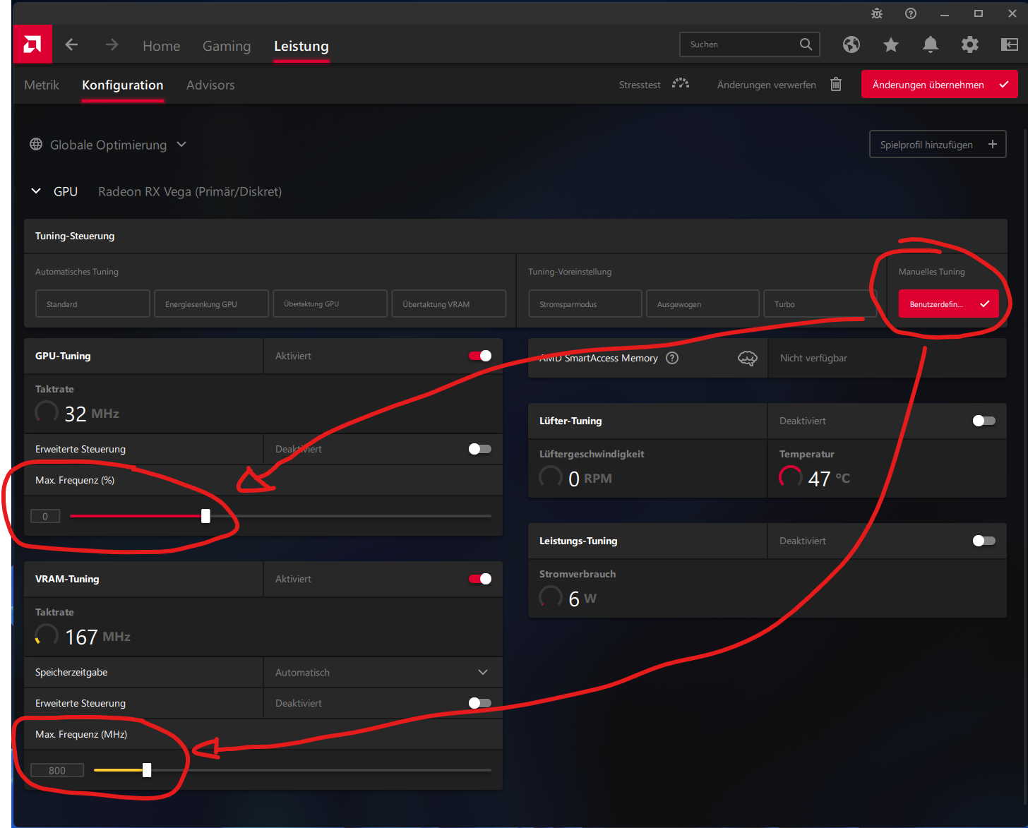

Danke für deinen Input. Ich habe folgendes in der AMD Software gefunden. Meinst du das mit GPU und VRAM Takt reduzieren?
Ich kann die GPU dort auf -14% und den VRAM von 800 MHz auf 700 MHz stellen. Oder gibt es eine andere Möglichkeit, den Takt zu reduzieren?

Jo da bist du schon mal richtig.
Jetzt noch "Erweiterte Steuerung" -> "Aktiviert".
Unter GPU Tuning stellst du bei State3, State4, State5 usw dann das ein was bei State 2 steht. Also beispielsweise 1138 MHz. Beim Ram stellst du dann bei den States zB überall 500MHz ein.
Mach vorher Fotos davon, dann kennst du den Orginalzustand. Unter Leistungstuning/Stromverbrauch kannst du den Wattregler noch -20% einstellen. Könnte jetzt ingame ruckeln, aber wenns dann läuft, hast du das Problem etwas eingegrenzt.

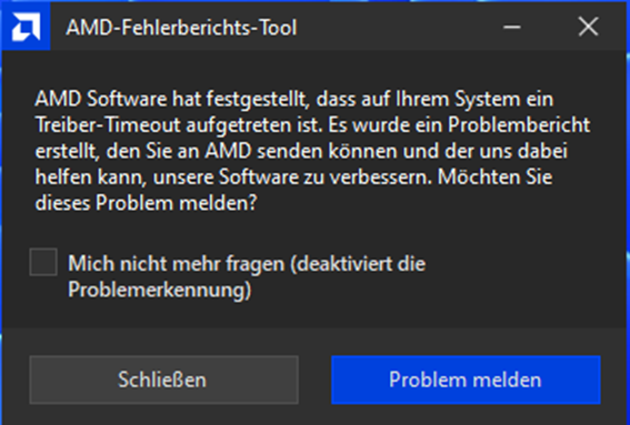

Die Reduzierung des GPU Takts und des VRAM Takts scheint tatsächlich etwas zu bringen. Zu 100% sicher bin ich nicht, ich brauche noch ein paar Testreihen. Vor allem deshalb, weil durch die Reduzierung des Takts ein weiteres Problem auftaucht, wenn ich z.B. YouTube Videos schauen will. Dann stürzt der Treiber ab.

Wieso ist dein Treiber Blau und nicht Rot? Sind das überhaupt die richtigen Treiber?
