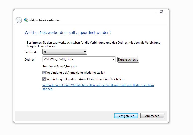

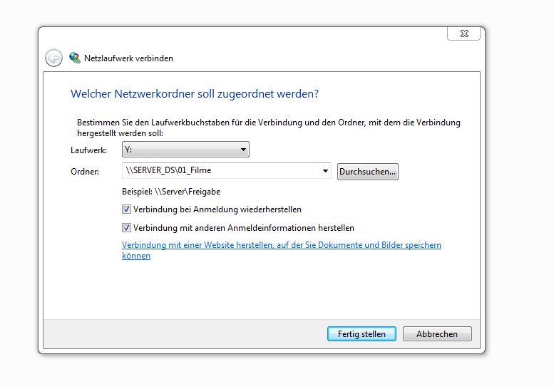

Bitte entschuldige, da hab ich wohl was durcheinander gebracht, leider bin ich bei diesen Themen nicht so ganz auf der Höhe.

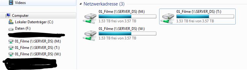

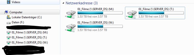

Nun kann ich sagen, ein Netzlaufwerk kann ich einbinden und zwar über die Variante über die Kommandozeile (net use….) oder über den Button «Netzlaufwerk verbinden» im Arbeitsplatz.
Somit kann ich über den PC problemlos auf das NAS zugreifen, die Frage ist nur, warum es über die Shield Box (Kodi) nicht klappt.
Auf dem NAS liegt ein Ordner mit Video Inhalten, diese würde ich gerne am TV über die Shield Box per Kodi streamen.

schlaubi88 schrieb:Nun kann ich sagen, ein Netzlaufwerk kann ich einbinden und zwar über die Variante über die Kommandozeile (net use….) oder über den Button «Netzlaufwerk verbinden» im Arbeitsplatz.
Dabei mußt du ja einen Benutzernamen und ein Passwort dafür eingeben. Tritt der Fehler mit der Shield auch dann auf, wenn du genau diesen Benutzernamen und Passwort beim Einbinden des freigegebenen Ordners verwendest?

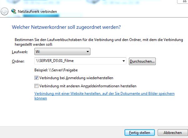

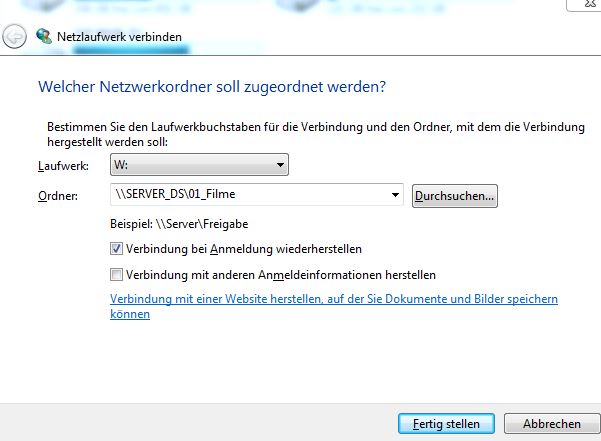

Nein, muss ich bei beiden Varianten nicht. Ich gebe in der Kommandozeile folgendes ein "net use M: \\SERVER_DS\01_Filme" und sobald ich auf Enter drücke, erscheint das Laufwerk M.
Das selbe passiert beim "Netzlaufwerk verbinden" Button. Da schlägt es mir einen Laufwerksbuchstaben vor "W" und ich gebe noch folgenden ein "\\SERVER_DS\01_Filme" und schwupps erscheint das Laufwerk, ohne Benutzername oder Passwort eingeben zu müssen.

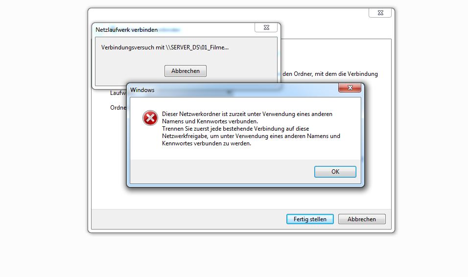

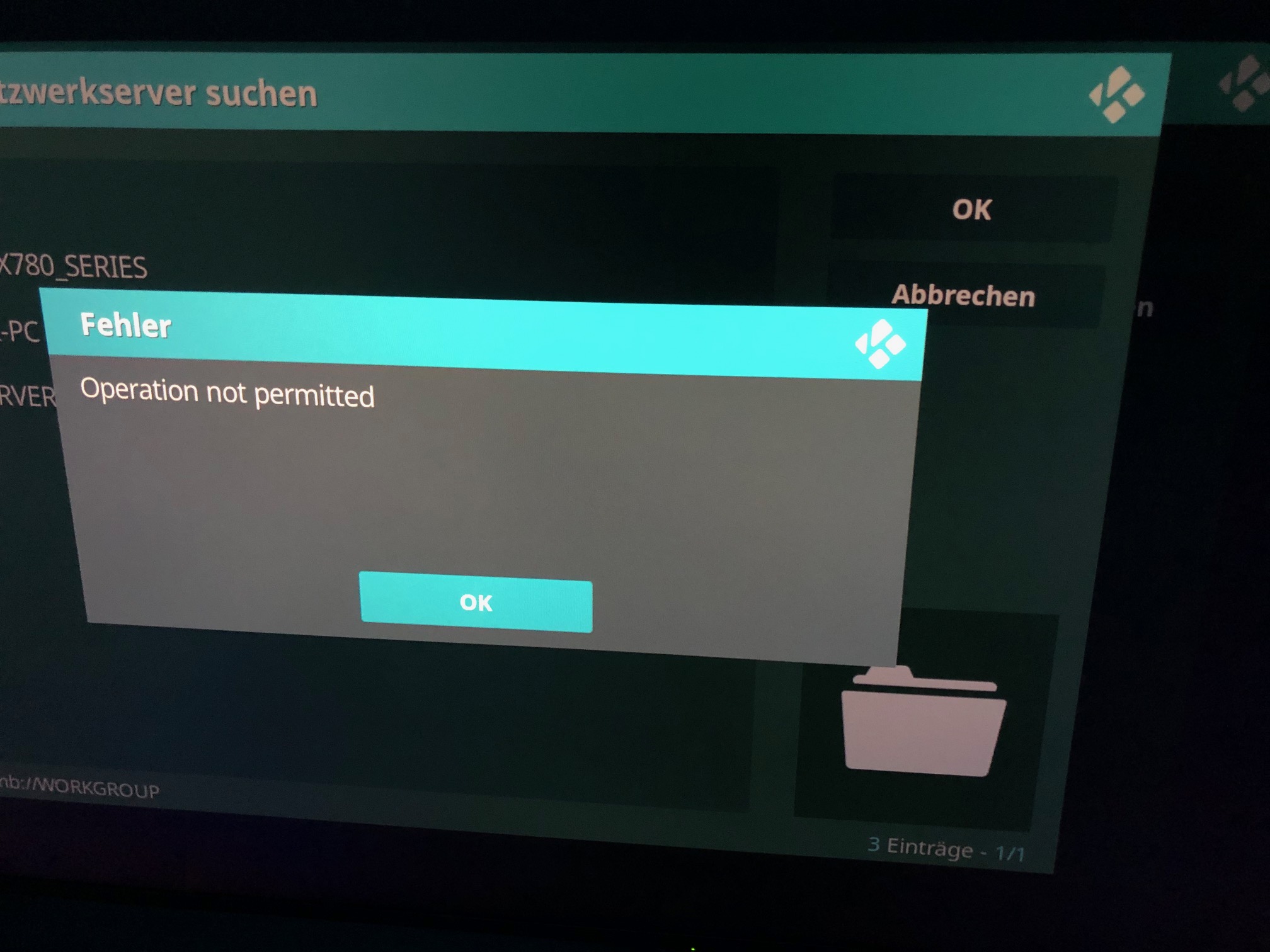

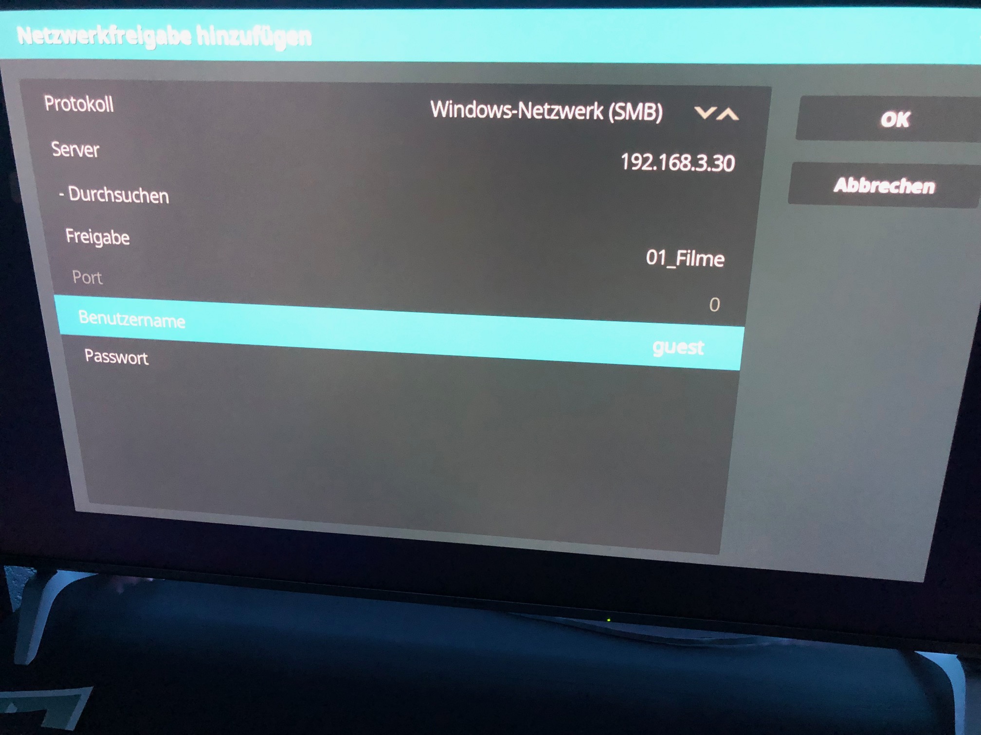

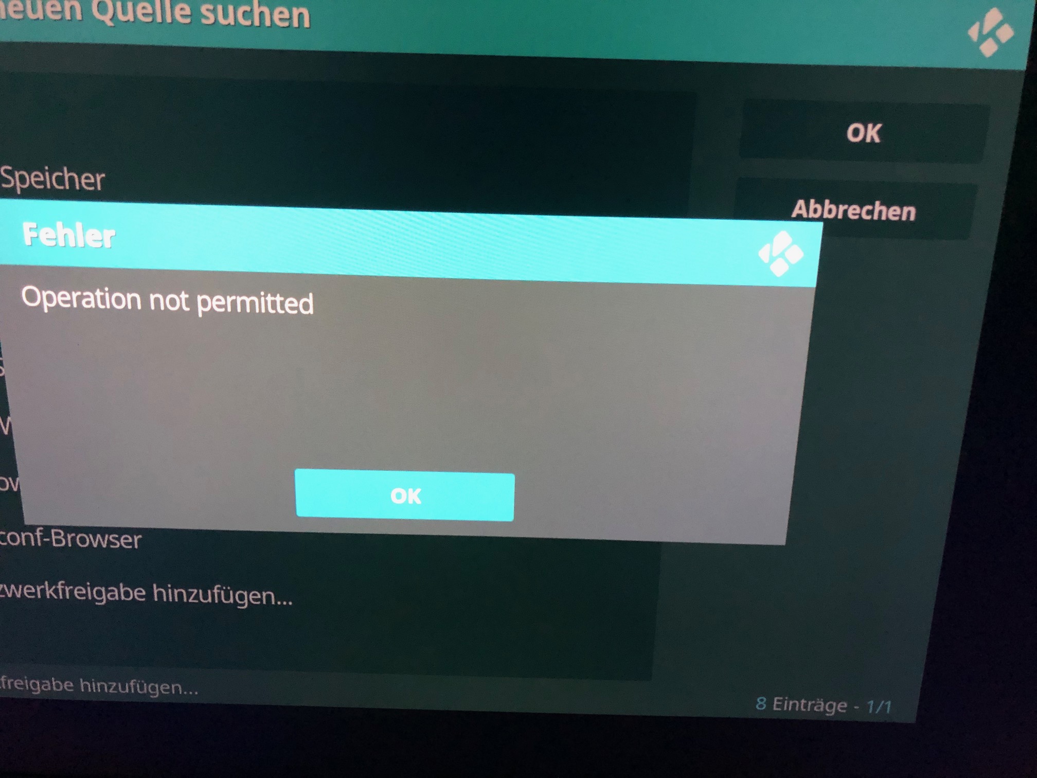

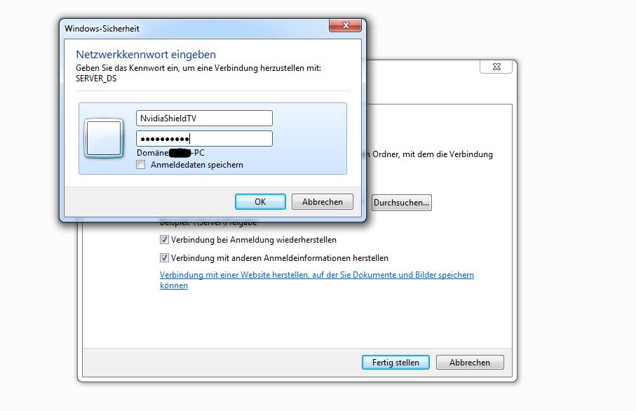

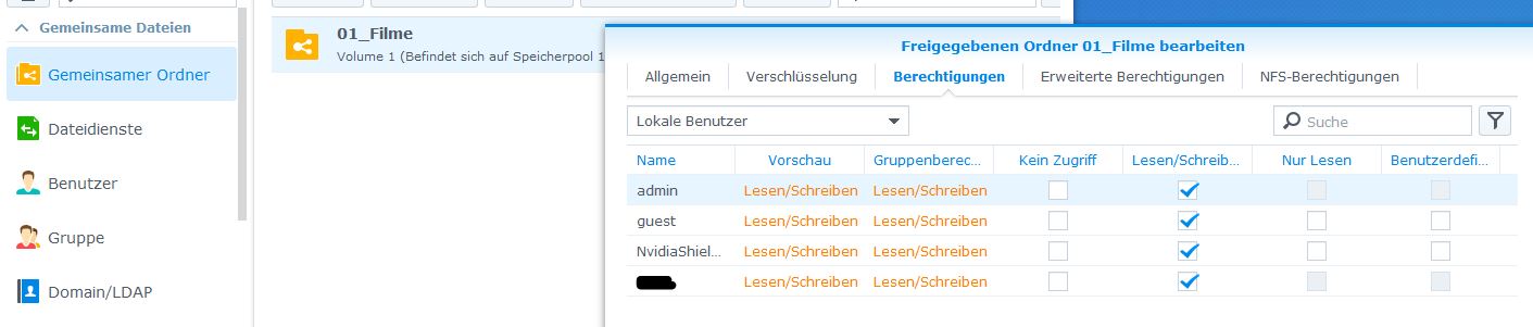

Genau das habe ich gemeint, es musste kein Benutzername oder Passwort eingegeben werden, als das Netzlaufwerk gemappt wurde.

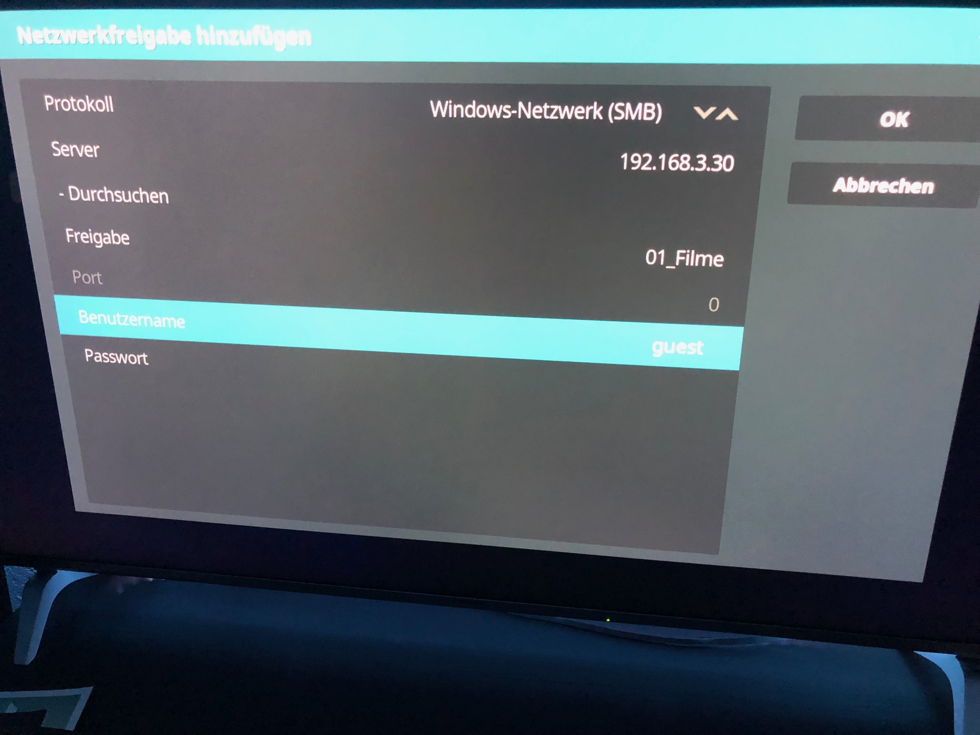

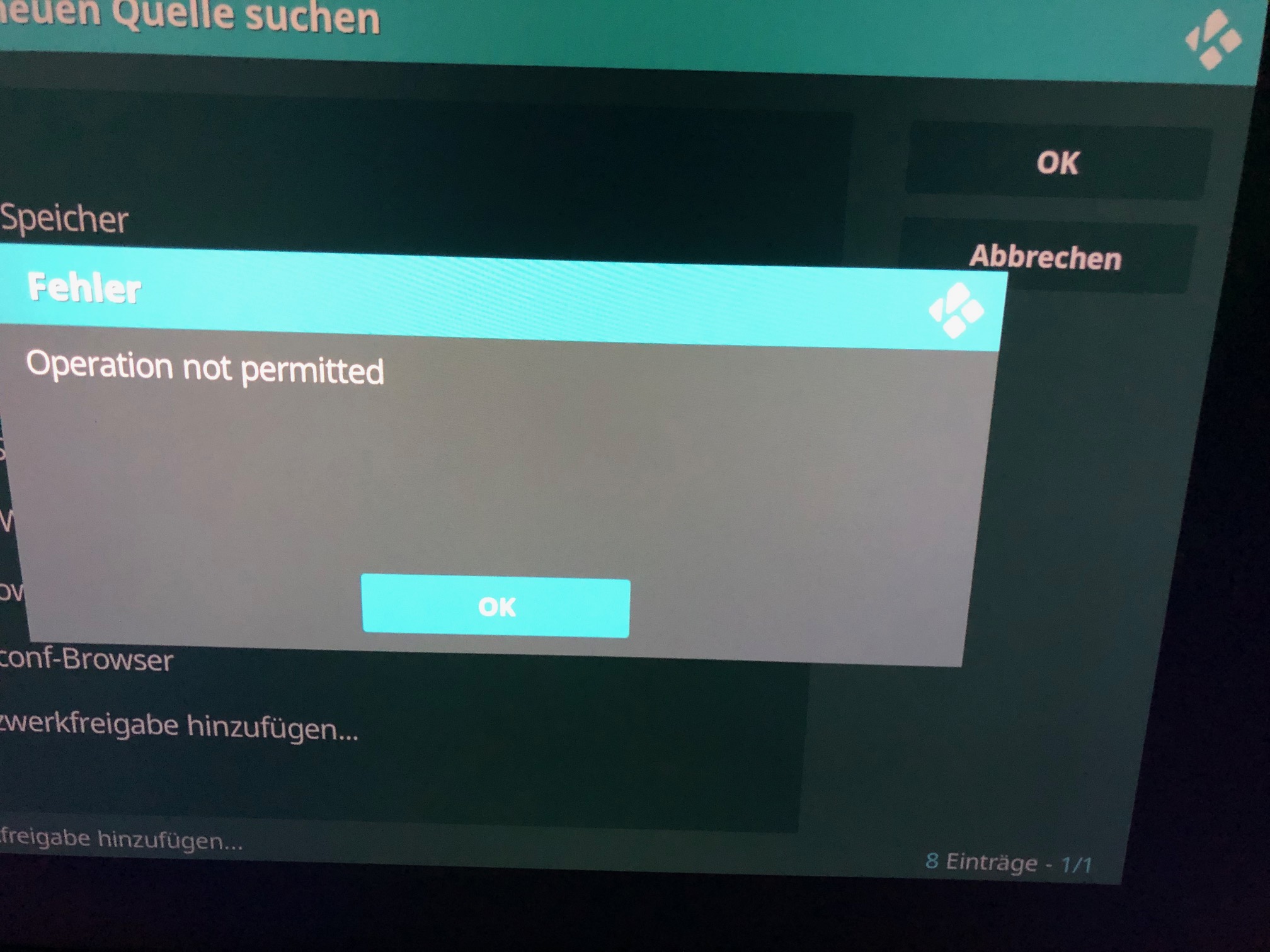

Wenn ich es mit dem Benutzer guest Probiere (Bild 1), ist das Ergebnis Bild 2.

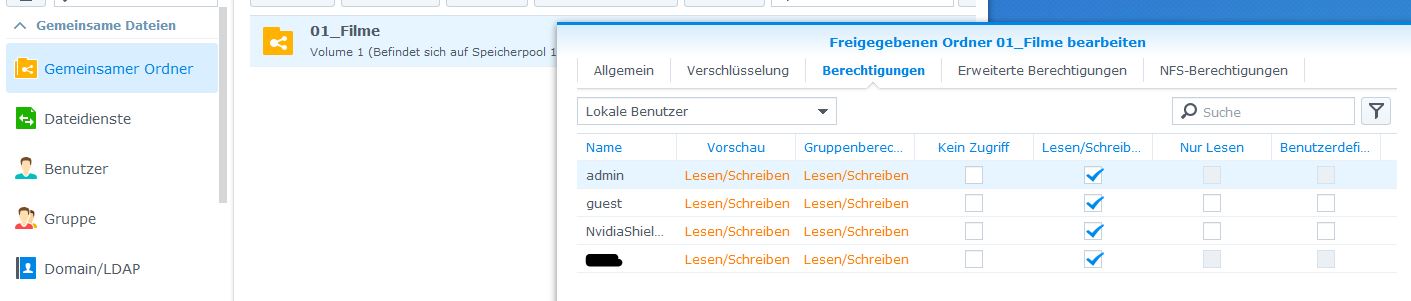

Auf Bild 3 siehst du die Berechtigungen des gemeinsamen Ordners 01_Filme.

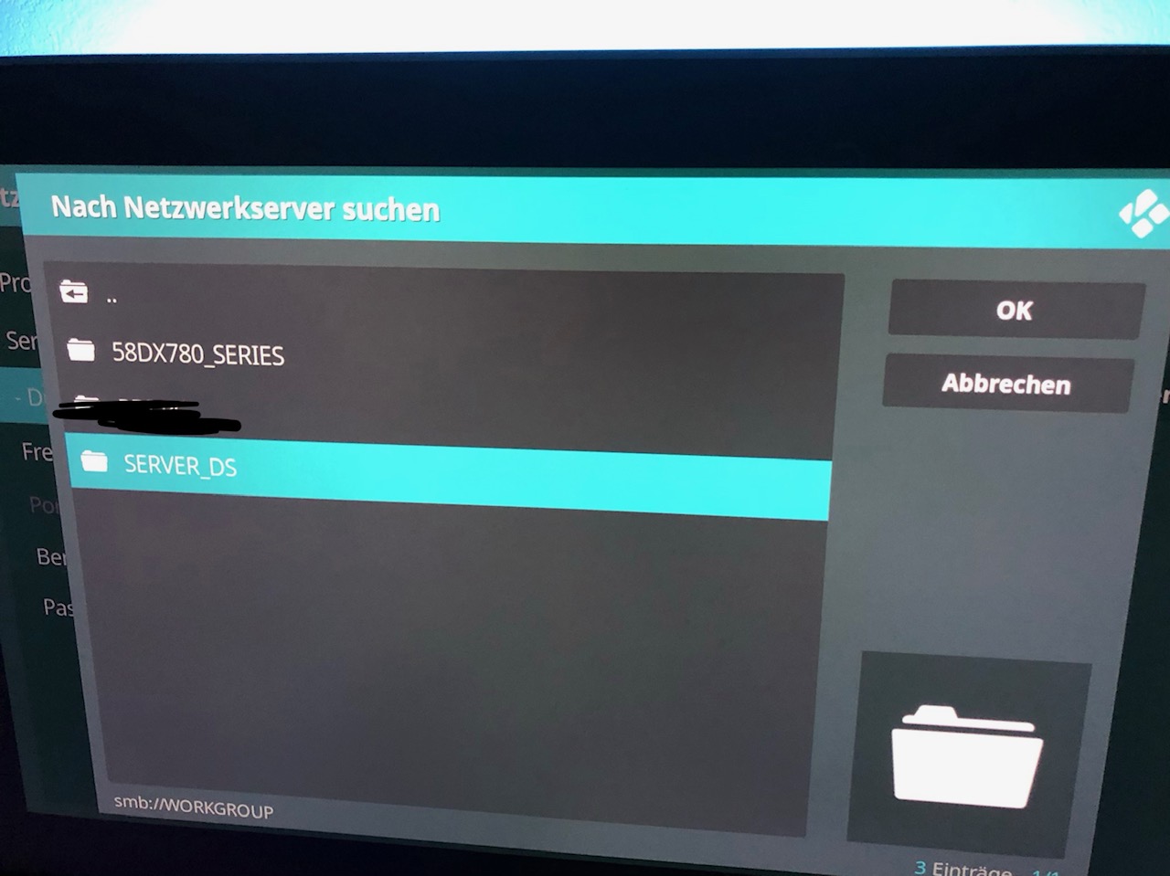

Ein anderer Weg:

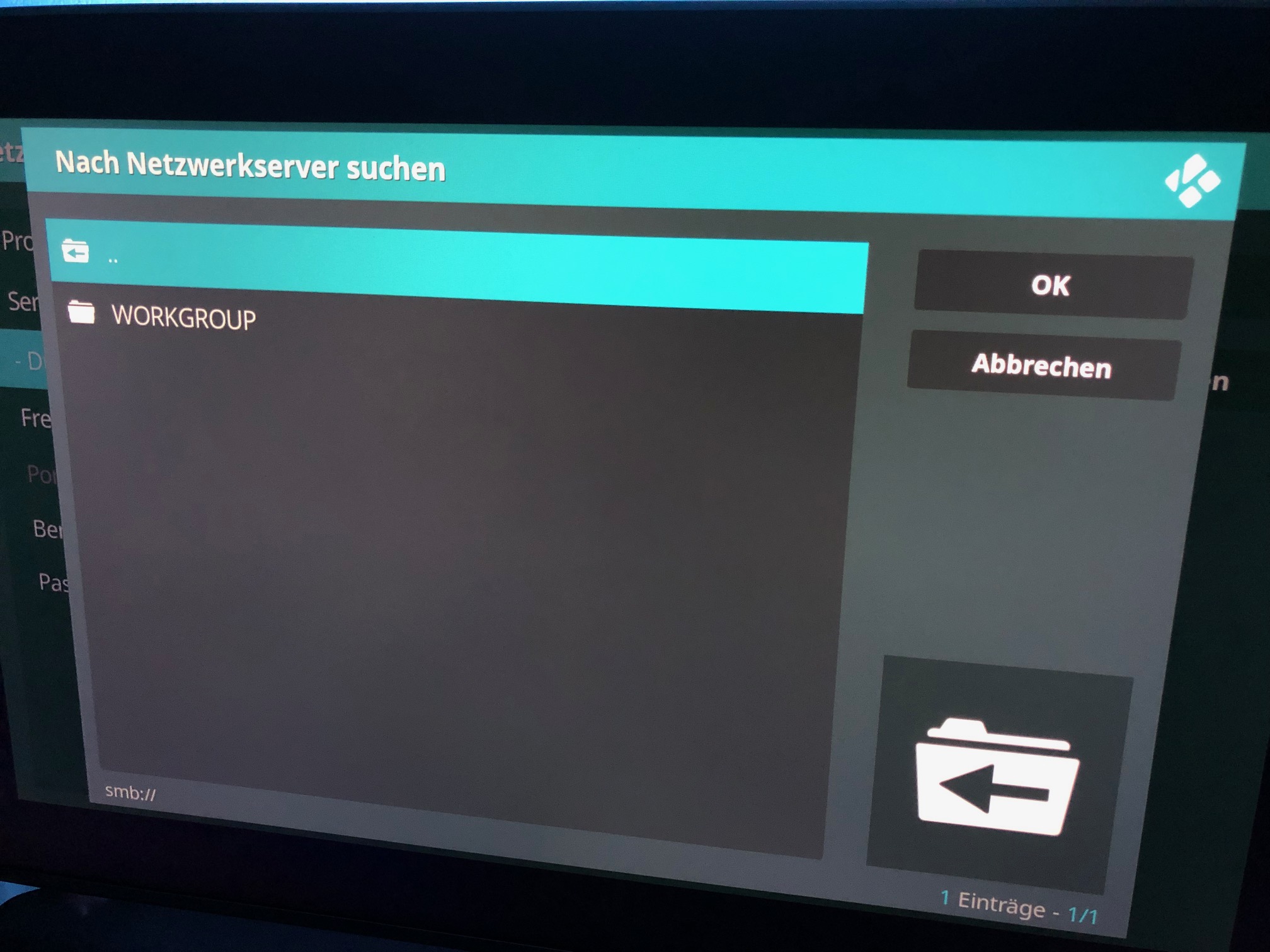

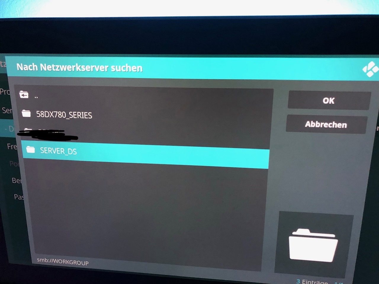

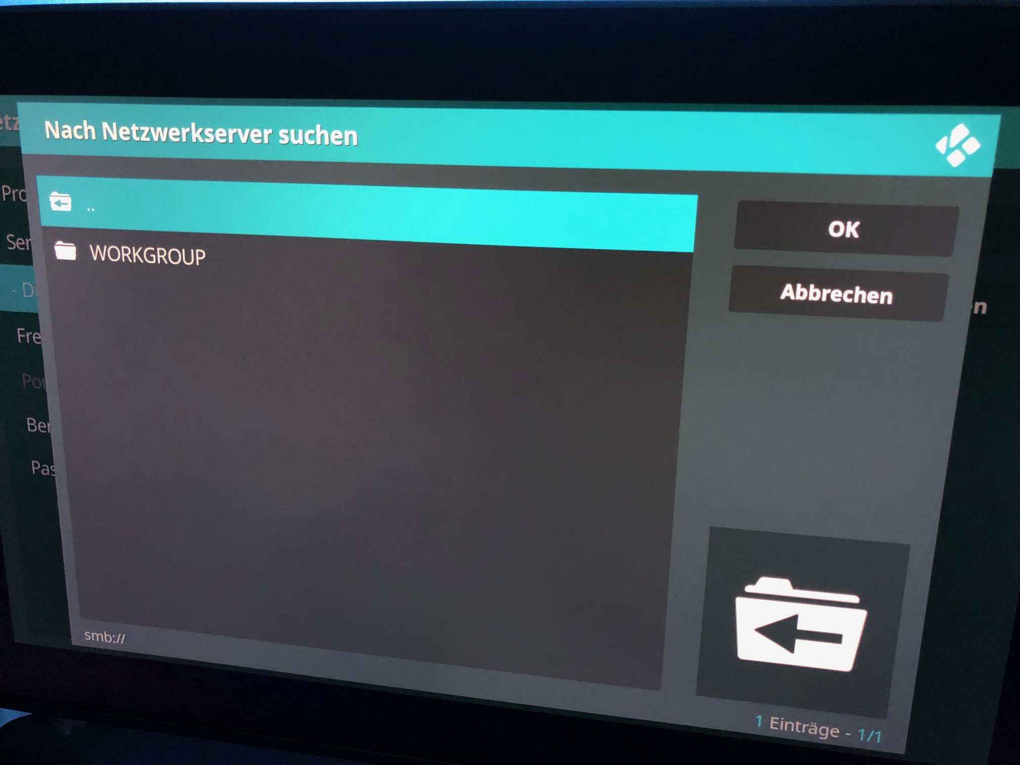

Ich gehe auf Netzwerkfreigabe hinzufügen, dann direkt auf Durchsuchen. Dabei geht ein Fenster auf, darin ist der Ordner Workgroup, ich klicke drauf, mein TV und PC erscheint + SERVER_DS, ick klicke auf SERVER_DS, das Ergebnis "Operation not permitted"
Ein anderer Weg:

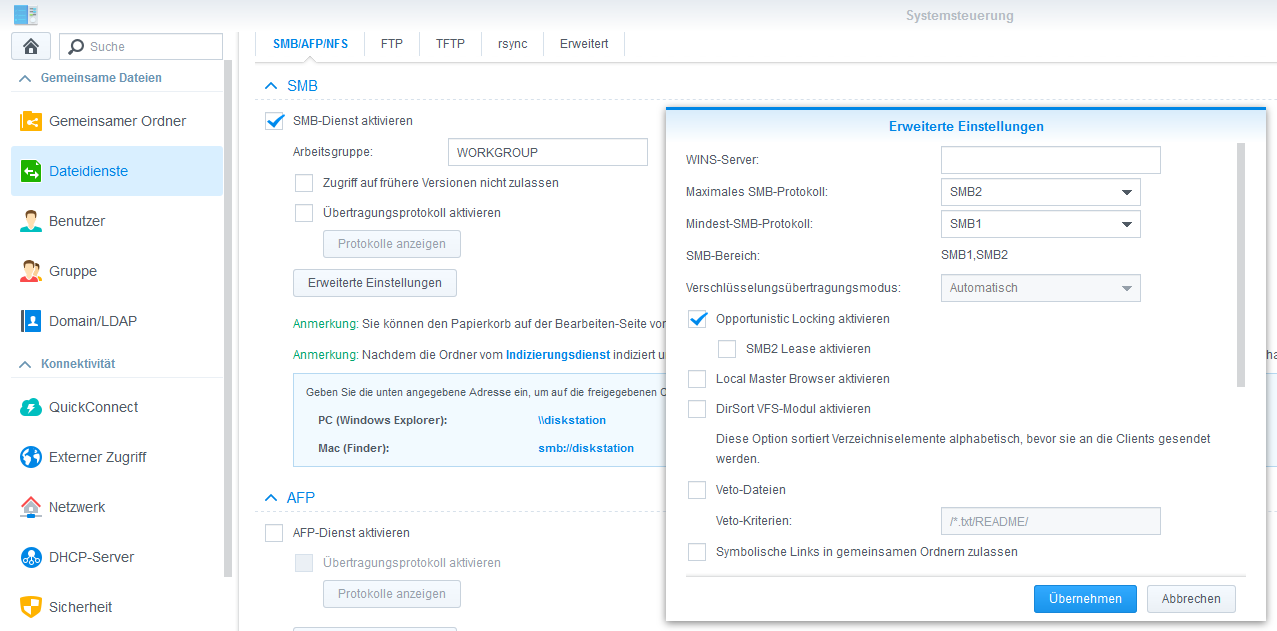

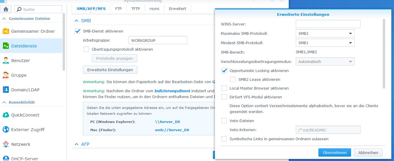

Okay, das paßt soweit. Muß also an einer anderen Stelle liegen. Hast du SMBv1 auf der DiskStation aktiviert?

Sieht ziemlich gleich aus wie auf deinem Bild
Es kann je nach Config einen Unterschied machen ob man die IP oder den DNS-Namen verwendet. Ebenfalls ist dieses "durchsuchen" ein Relikt aus SMBv1 Zeiten. Ebenso entnehme ich deinem Screenshot, dass du im NAS einen User angelegt hast für die Shield.
Bitte probiere daher folgendes:
Quelle hinzufügen > Durchsuchen > Netzwerkfreigabe hinzufügen... >
Protokoll: Windows-Netzwerk (SMB)
Server: SERVER_DS
Durchsuchen <-- ignorieren
Freigabe: 01_Filme
Benutzer: SERVER_DS\NvidiaShiel... (Name entsprechend korrekt vervollständigen)
Passwort: Das Kennwort für den Benutzer
Server: SERVER_DS
Freigabe: 01_Filme

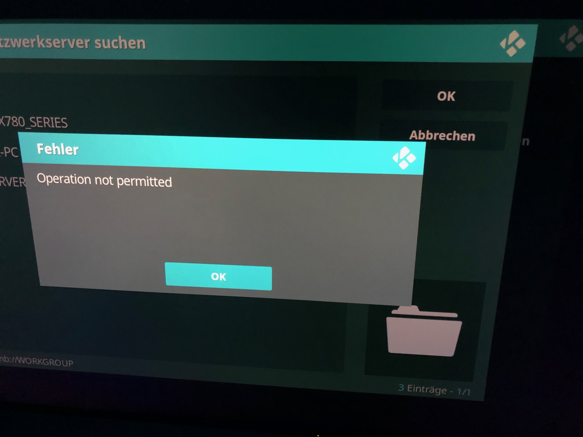

Habe es mit allen Konten (NvidiaShieldTV, guest, admin etc.) versucht und die jeweiligen Werte eingegeben, es endet immer mit "Operation not permitted"

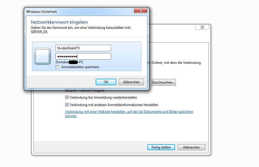

schlaubi88 schrieb:Leider bin ich da jetzt überfragt, bezüglich dem Zugriff von Windows mit dem Benutzer NvidiaShieldTV, wie stell ich das an?
Gilt immer noch das aus #12, wenn du’s über die Kommandozeile machen möchtest:
Code:
net use z: \\IP.von.deinem.NAS\FreigegebenerOrdner /user:Benutzername Passwort
Benutzername und Passwort selbstverständlich gegen den auf der DS angelegten NvidiaShiel… mit dem dazugehörigen Passwort austauschen.Kannst du aber auch ganz normal in dem graphischen Dialog so eingeben, dessen Screenshot du in 27 gepostet hast (zweiter, 3.JPG) – dort aber das Häkchen vor „Verbindung mit anderen Anmeldeinformationen herstellen“ setzen.

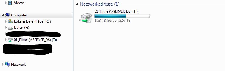

Ach ist das verwirrend wenn man keine Ahnung von solchen Befehlen hat.
Nun denn, wenn ich dies über die Kommandozeile eintippe, erscheint sofort das Netzlaufwerk. Somit denke ich, es klappt.
Kann ich irgendwie kontrollieren, ob es sich tatsächlich um das Login NvidiaShieldTV handelt?
Über den graphischen Dialog kann ich keine Verbindung herstellen, da kommt immer eine Fehlermeldung.

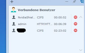

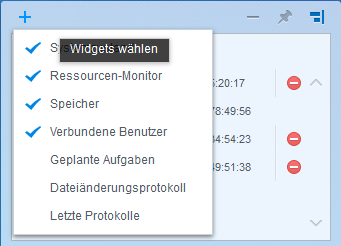

In der Liste der verbundenen Benutzer müßte im Desktopwidget der Weboberfläche der DS jetzt der Benutzer NvidaShiel… aufgeführt werden.

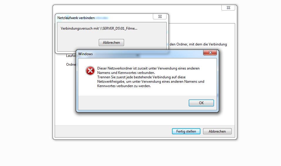

schlaubi88 schrieb:Über den graphischen Dialog kann ich keine Verbindung herstellen, da kommt immer eine Fehlermeldung.
Die Fehlermeldung sagt alles, was du wissen und tun mußt:
„Dieser Netzwerkordner ist zurzeit unter Verwendung eines anderen Namens und Kennwortes verbunden. Trennen Sie zuerst jede bestehende Verbindung auf diese Netzwerkfreigabe, um unter Verwendung eines anderen Namens und Kennworts verbunden zu werden.“

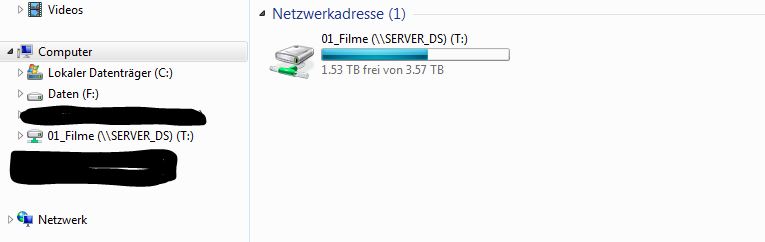

Das erreichst du mit einem Rechtsklick auf das Netzlaufwerk → Trennen

Ok, in diesem Fenster wird mir die Shield als verbunden angezeigt. Was soll das nun bedeuten?
Ein Fenster das besagt: "Verbundene Benutzer" wird wohl zweifelsohne sagen, dass dieser Nutzer verbunden ist und die Art der Verbindung ist CIFS, also ein Netzlaufwerk/Freigabe und in der letzten Spalte vermute ich mal steht die Dauer seitdem die Verbindung besteht.
Nevermind, denn ich denke wir kommen der Sache jetzt auf die Spur:
https://www.reddit.com/r/kodi/comments/d90cq7/ongoing_issues_with_nvidia_shieldsmb_server_and/ Dort liest man vermehrt über Probleme der Shield und SMB Freigaben und das an einem Hotfix gearbeitet wird und der Thread führt mich da hin https://www.nvidia.com/en-us/geforc...47/shield-experience-upgrade-80-hotfix-image/
Es scheint also ein temporäres Softwareproblem der Shield zu sein.
