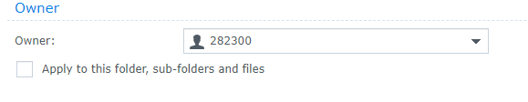

Was mich jetzt total verwirrt ist, dass, wenn ich in "File Station" die Eigenschaften des Ordners einer "alten" Serie anklicke, der "Owner" als "Root" angezeigt wird.
Bei einer der beiden neuen Serien ist es jedoch "282300"?!?!
Ehhh...den gibts aber nicht im Control Panel, weder unter User noch Group.
Denke, wenn die neu angelegten Ordner auch den "Root" Owner hätten. würden die Serien auch gescannt.

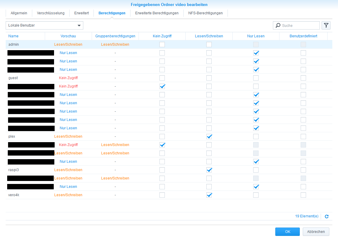

Sind Lese- und Schreibberechtigung für SMB beim entsprechenden Ordner für das Benutzerkonto gesetzt? (Im Web-GUI der DS: Systemsteuerung → Gemeinsamer Ordner → (Unterordner auswählen und markieren) → Bearbeiten → Berechtigungen)

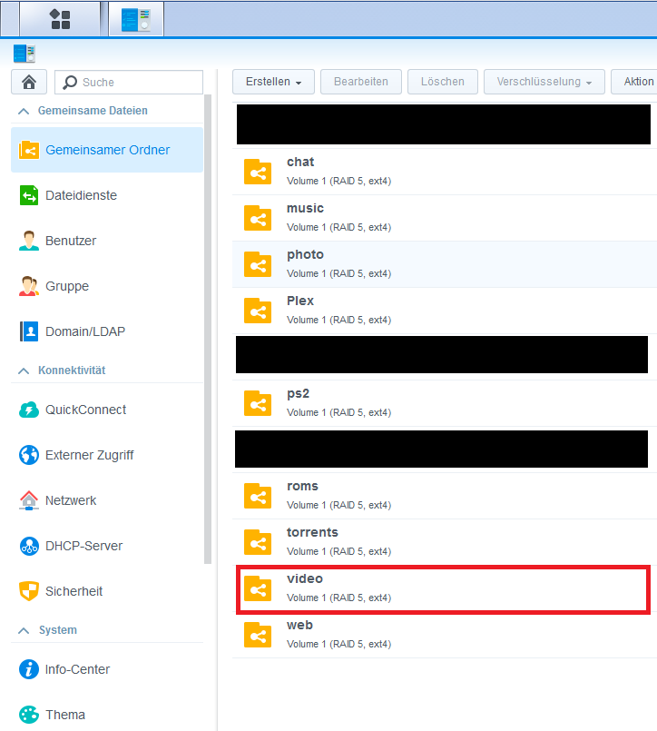

Unter gemeinsame Ordner kann ich keine Unterordner auswählen. Ich habe das mal mittels FileStation gemacht und da erben die Unterordner die übergeordneten Rechte und die sind lesen und schreiben.

Der Video-Ordner ist im Auslieferungszustand ein Unterordner des gemeinsamen Ordners, genau wie mehrere andere. Die Aussagen beißen sich also.
Wichtig ist aber nur das Aktivieren von SMBv1, weil die Shield das wohl braucht. Warum man das 2020 immer noch einsetzt, muß man die Nvidia-Entwickler aber mal fragen.
Auf deinem Bild sieht man auch keine Unterordner von Video (Video/Filme, Video/Serien etc). Aktiviert habe ich SMB 1-3 was mit dem Guest User auch funktioniert hat. Selbst mit dem Admin-User bekomme ich keinen Zugriff.
Der Admin User ist für die Konfiguration der Synology. Wenn er trotzdem keine Berechtigungen auf die Shares hat, kommt er auch nicht drauf...
„Video“ ist ein Unterordner von „Gemeinsamer Ordner“, so wie auch in #48 beschrieben.
Hat der Nutzer, mit dem du auf die SMB-Freigabe zugreifen möchtest, in diesem Ordner Lese- und Schreibrechte?
