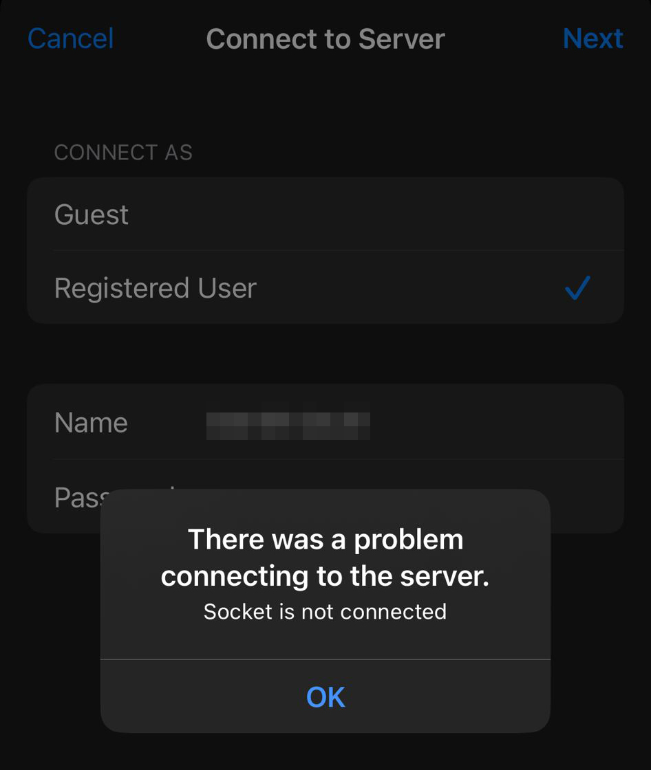

ich versuche einen Ordner von meinem Mac (Sonoma 14.4.1) freizugeben, damit dieser Ordner anschließend über mein iPhone und einen Windows PC (Windows 11) erreichbar ist (im lokalen Netzwerk).
Der Ordner ist freigegeben, File Sharing ist aktiv und mein Nutzer für "Ready/Write" hinzugefügt.
Wenn ich am iPhone (17.4.1) versuche, mich über die IP zu verbinden (Files App), dann gibt es nur einen Fehler.

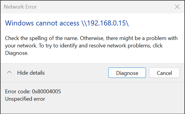

Unter Windows sehe ich zwar den Namen des MacBooks, jedoch kann ich mich auch hier nicht via SMB verbinden, Fehler.

iPhone Fehler:

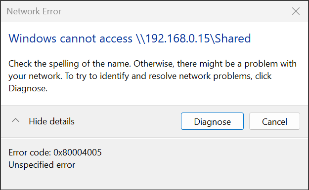

Windows Fehler:

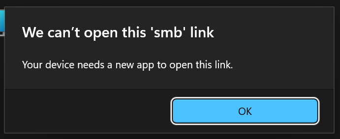

Im File Explorer probier ich folgende Pfade:
\\192.168.0.15\
\\192.168.0.15\Shared
smb://192.168.0.15
smb://192.168.0.15/Shared
Und wann kommt der gezeigte Fehler? Vermutlich nur bei letzteren, das wäre meiner meiner Meinung nach auch nicht der richtige Weg. Welche Meldung kommt bei den ersten beiden Versuchen?
