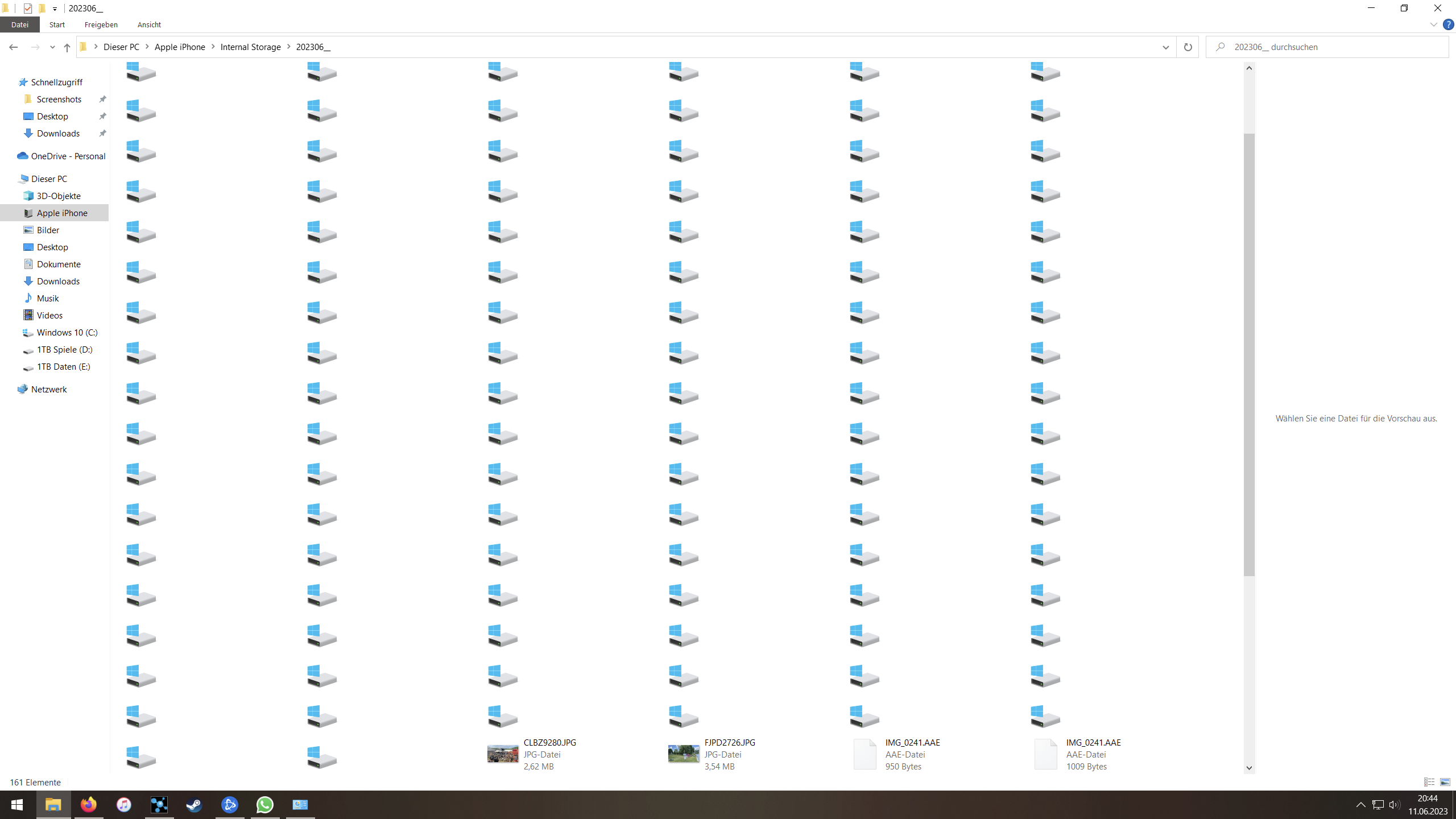

Ursprünglich wollte nur zwei 4K Videos von einem Konzert auf den PC übertragen.
Früher konnte man ein iPhone an den PC anschließen und die Fotos/Videos kopieren.
Das scheint ja nicht mehr zu gehen. In den Einstellungen hatte ich Max. Kompatibilität eingestellt, Videos auf 4K 60FPS (HEVC).
Wenn ich nun im Explorer schaue, lädt er manchmal gar nichts, manchmal ist ein Ordner leer oder manchmal kommt sowas hier zum Vorschein:

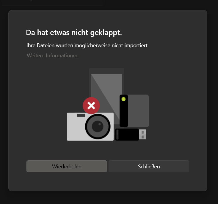

Wenn ich es über Fotos in Windows versuche kommt er hier:

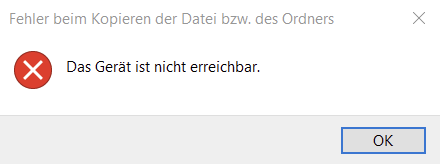

Per Drag and Drop im Explorer kommt dann das:
Tja. Was mache ich hier falsch? Kann es am nicht originalen USB Kabel liegen (wobei ich keine Meldung dazu am Handy bekomme) ?
