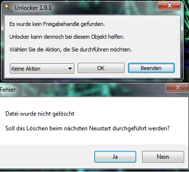

Unlocker sagt: siehe Bild
und beim Neustart passiert nichts.
Dumme Frage, aber du wählst schon "Löschen" statt "Keine Aktion" aus, oder? ;-)

Ja ich wähle "löschen" aus :D!

Anoubis schrieb:
@LokulluZ: Habe die BootCD nach Anleitung auf eine USB Festplatte installiert (USB Stick habe ich zur Zeit nicht), aber beim Booten erschien:
Nicht bootfähig.... Versuche, falls echt keine CD-R aufzutreiben ist mal das folgene Tool um die UBCD zum booten zu bringen http://www.linuxliveusb.com/
Wenn es dann mit dem Booten klappt wählst du Parted Magic aus. Nun den Dateimanager aufrufen und den entsprechenden Ordner
löschen.
PS: Mit dem Unlocker klappt es eh nicht, Zeitverschwendung -.-
Was sagt die Re-Uninstall+CCleaner+Unlocker-Methode?
Habs mit Revo Uninstaller deinstalliert (72 Registry Einträge wurden entfernt), leider ohne Erfolg. Unlocker reagiert wie bereits beschrieben.

Ich habe herausgefunden, dass Dateien, die ich in den Ordner lege, einfach verschwinden und der Ordner sich einmal selbst kopiert. Die Kopie ist aber ohne Probleme löschbar.
Die Ultimate Boot CD habe ich nun nach der ersten Anleitung hier auf nen USB Stick gepackt, aber beim Hochfahren bleibt der Monitor schwarz und nur oben links blinkt ein"Unterstrich"
Das gleiche passiert nach der zweiten Anleitung, die hier gepostet wurde. Demnach muss es wohl an dem Stick liegen, da das Tool gesagt hat, alles wurde erfolgreich auf den Stick installiert. Ich versuche mir noch einen anderen Stick zu besorgen.
Die Lösung lautet: Total Commander!
und warum?
Damit konnte ich den Ordner einfach löschen. Es gab zwar auch 3 Warnungen / Fehlermeldungen, aber es hat funktioniert. Die Meldungen hießen sinngemäß "Das Verzeichnis ist nicht leer" "Das Verzeichnis enthält Systemrelevante Informationen" und an die dritte kann ich mich nicht mehr erinnern.

Ja, der Ordner ist dauerhaft gelöscht. Jetzt würde mich interessieren, ob Total Commander auch bei anderen Usern zum Erfolg führt.
