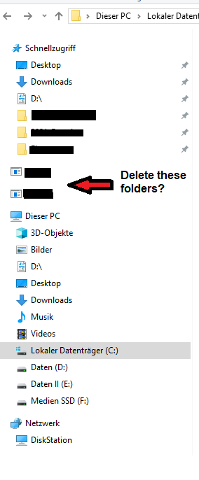

In meinem Windows Explorer habe ich zwei Ordner-Leichen, die von einem Cloud-Programm stammen, also Ordner, die mal synchronisiert wurden. Das Cloud-Programm habe ich deinstalliert, die beiden Ordner - die übrigens identisch sind und auf den gleichen Pfad verweisen - sind geblieben. Ich kann nichts mit ihnen machen, unter "Eigenschaften" zeigen sie also gar nichts an. Wie kann ich diese beiden Ordner löschen? Danke für die Hilfe!

Kannste auf die Rechts-klicken und vllt. im Kontextmenü löschen?
Wieso sind die Namen der Ordner denn geschwärzt, wenn man sie löschen möchte?
Ich kann rechtsklicken und es werden mir die gängigen Optionen angezeigt, die auch bei den anderen Ordnern kommen. Aber die Option "Löschen" ist nicht vorhanden.

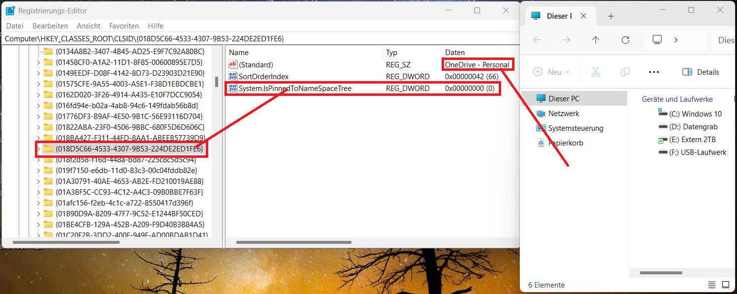

Zumindest hat er völlig recht. Das sind Ordner die virtuell eingeblendet wurden und wahrscheinlich in HKEY_CLASSES_ROOT\CLSID zu finden sind. Und dort muss man dann den Schlüssel mit der zugehörigen CLSID löschen, oder zunächst den darin enthaltenen Wert "System.IsPinnedToNameSpaceTree" auf Null setzen um zu prüfen ob man auch den richtigen Schlüssel erwischt hatte. Normalerweise sollte dort im Wert "Standard" auch der im Explorerbaum zu sehende Ordnername stehen.
Die Auswirkung dieser Änderung ist spätestens nach einem Explorerneustart sichtbar. Da der TE es vermieden hatte, das "Cloud Programm" zu nennen und sogar die obsoleten Ordner unkenntlich machen musste, darf er sich die CLSID dieser Ordner jetzt selbst suchen und dann manuell ausblenden.
Cool, das hat funktioniert. THX :))
