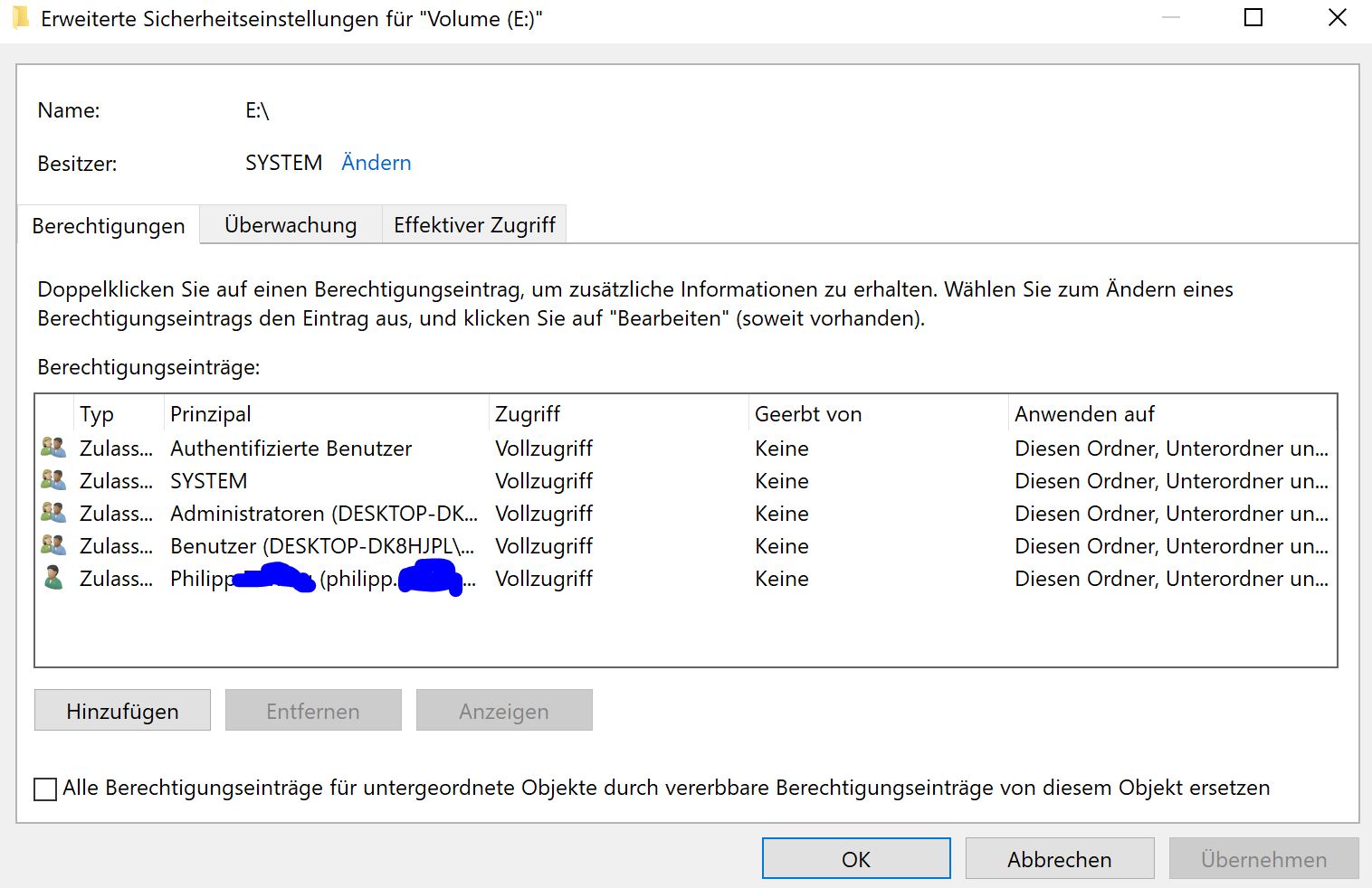

Laut Screen sollte ja eigentlich jeder zugreifen können:

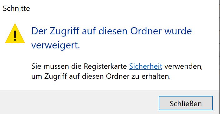

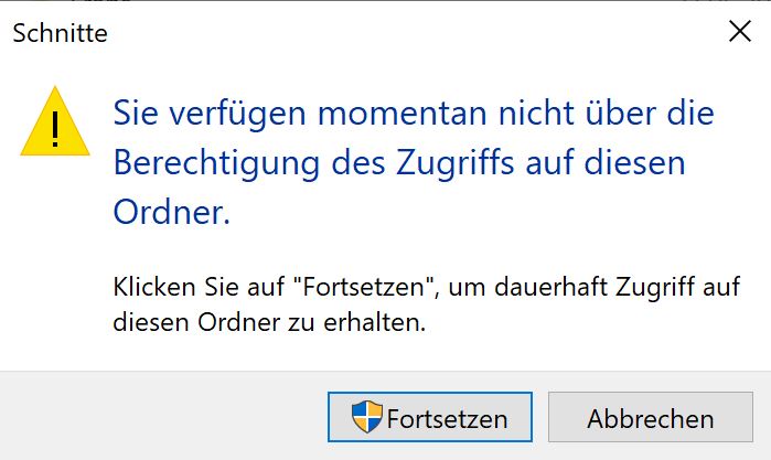

Ich sehe auch alle Unterordner, aber beim Versuch diese zu öffnen:

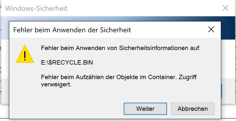

Also Haken bei "Alle Berechtigungen für alle Unterordner....." rein und abnicken.
Dabei kommt folgender Fehler

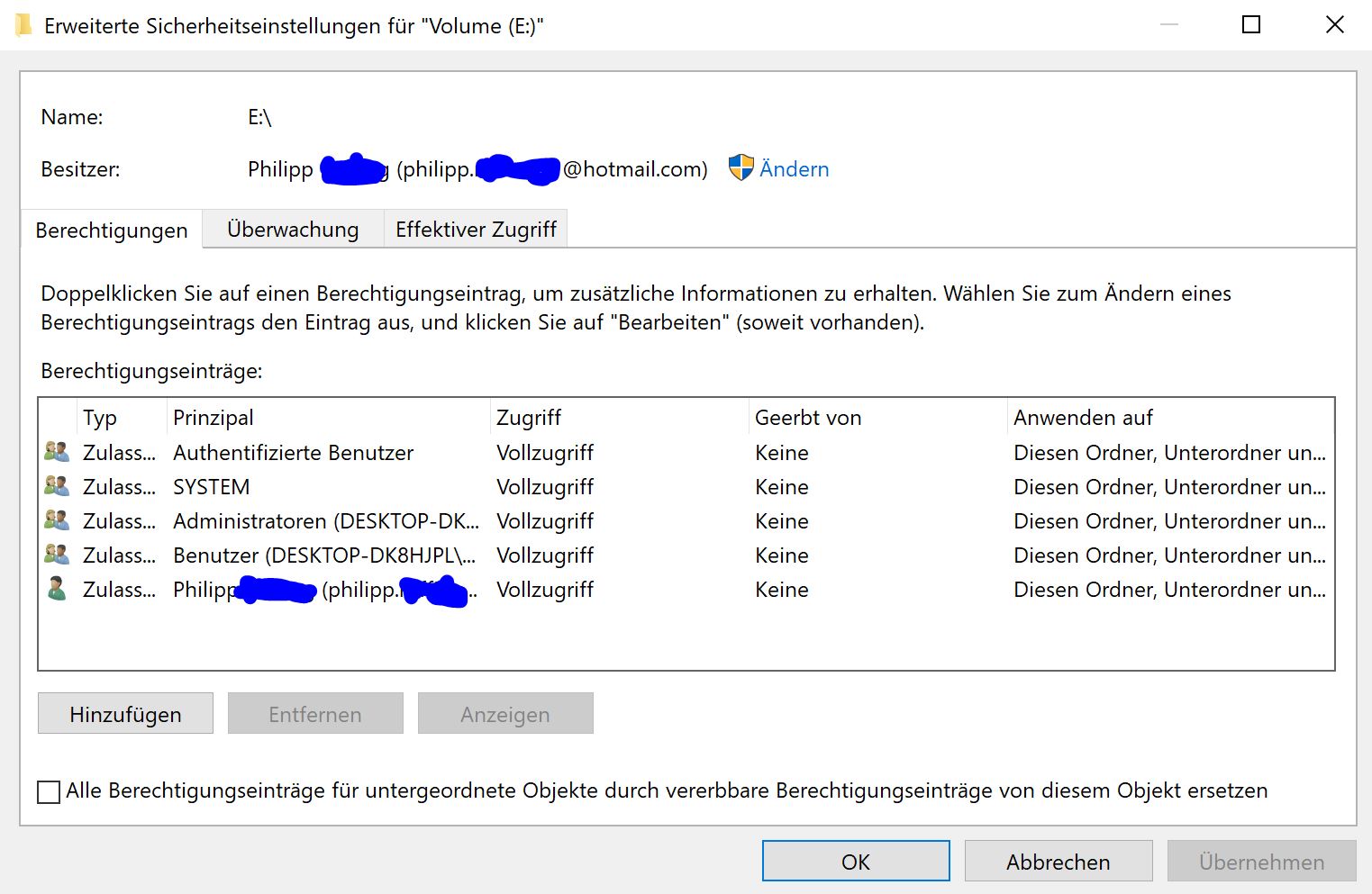

@ Verständlicherweise hast Du keinen Zugriff. Warum hast Du denn als Besitzer Philipp ausgewählt ? Recycle.bin ist ein Systemordner. Das System sollte Besitzer sein und Du machst dann die Ordnerfreigaben. Hast Du etwas auf der Platte drauf ? Wenn nein, dann lösche diese und erstelle eine neue Partition. Das ist am einfachsten. Wenn da Daten drauf sind, musst Du System wieder als Besitzer eintragen oder Du gibst System Berewchtigungen auf die Platte und vererbst diese auf die Unterordner
Hoffe das war verständlich :)

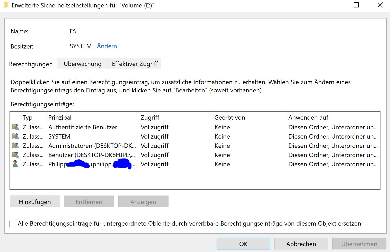

Nicht ganz. Habe jetzt mal System als Besitzer eingetragen. Da ging das Umstellen der Rechte dann durch die ganze recycle.bin Geschichte, nur um dann bei der ersten GoPro Datei zu hängen.
Ja es sind Daten drauf. Das wichtige ist natürlich gespiegelt , aber ich würde sie nur sehr ungern plattmachen müssen.
momentan sieht es so aus. Wie gesagt, beim mitziehen der untergeordneten Objekte kommt er jetzt durch recycle.bin verzeichnisse, meckert aber sofort bei der ersten "echten" Datei.
Effektiver Zugriff hat da leider auch nicht weitergeholfen :(

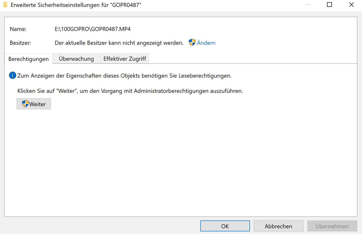

Mein Problem ist halt, dass jedes mal wenn ich den Besitzer auf x stellen möchte mitsamt aller Unterordner er jetzt bei der ersten datei (in meinem Falle ein GoPro Ordner) mit oben geposteten fehler abbricht. Dann kann ich nur abbrechen und hab nichts geändert

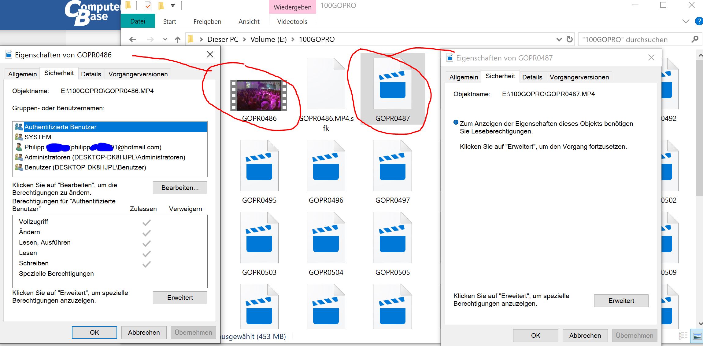

Wer ist denn aktuell der Besitzer dieser Datei und wie sehen die Zugriffsrechte aus?

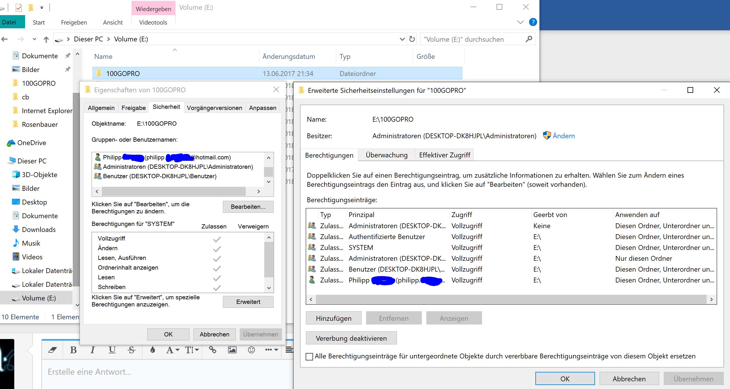

So sieht es im Laufwerk E aus.
Und hier der Ordner selbst. Das Video mit der Endung 486 habe ich händisch auf meinen (Administratoren (DESKTOP-DK8HJPL\Administratoren) gestellt, damit kann ich es auch öffnen. Das mit 487er Endung ist wie alle anderen nicht geändert worden.
