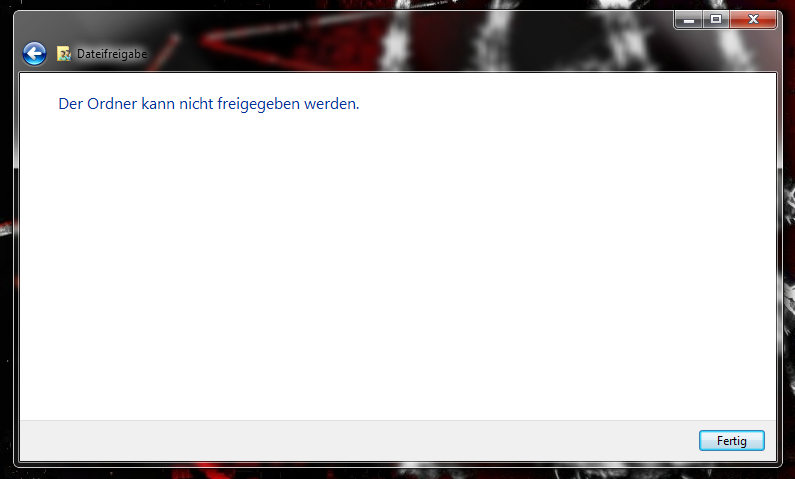

Da ich seit heute ein Zweitsystem habe, möchte ich nun bestimmte Ordner freigeben, dass ich zwischden den beiden PCs Daten austauschen kann. Beim Zweitsystem (Windows Vista) kann ich die Ordner ohne Probleme freigeben, aber unter bei meinem Hauptsystem
(Windows 7) schaffe ich es nicht. Hier die Fehlermeldung:
1-png.156573
Das Problem scheint die folgende Einstellung zu sein:
2-png.156576
Nachdem ich aber diese Option aktiviere und auf "Änderungen speichern" klicke, setzt es die Einstellung unmittelbar wieder zurück.
Also ziehe ich folgenden Schluss: Entweder ein Fehler in Windows 7, oder eine zweite Option, von der diejenige Einstellung, welche Probleme macht, abhängig ist und sich deshalb nicht aktivieren lässt.
Kann mir jemand einen Lösungsweg verraten? Wäre sehr froh!

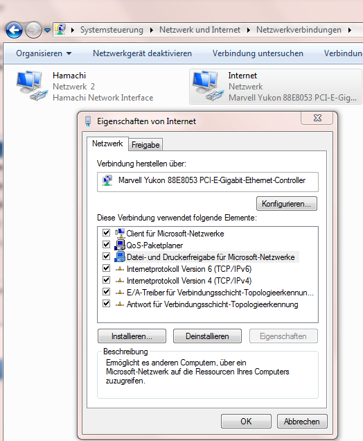

schau mal nach, ob in "Netzwerkverbindungen" bei deiner LAN-Verbindung auch der Dienst für "Datei und Druckerfreigabe" installiert ist.

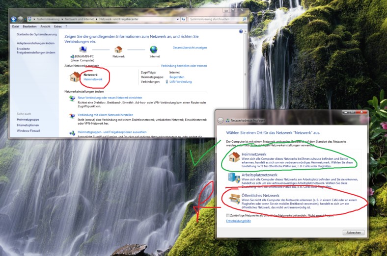

Außerdem prüfe bitte, ob dein Netzwerk im Netzwerk- und Freigabecenter als öffentliches oder privates (Heim-) Netzwerk erkannt wird. In öffentlichen Netzwerken lässt sich die Datei- und Druckerfreigabe für Gewöhnlich nicht verwenden (hat ja auch Sinn und Zweck).

Auch dies ist richtig eingestellt. Aber ich habe das Problem jetzt selber beseitigen können. Der Dienst "Server" war deaktiviert...
Danke trotzdem für eure Hilfe!
