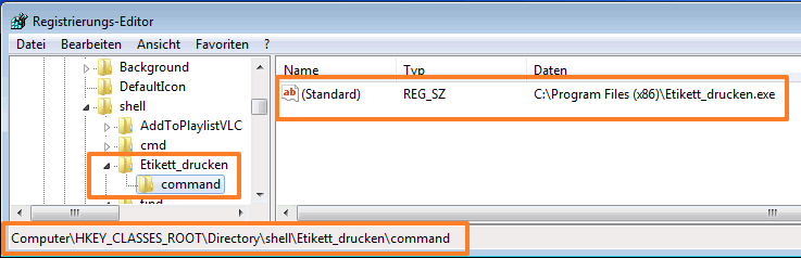

Das Skript als Etikett_drucken.exe kompilieren und nach C:\Program Files (x86) kopieren
-regedit.exe starten
-nach HKEY_CLASSES_ROOT\Directory\shell\ navigieren
-dort einen Schlüssel Etikett_drucken erstellen
-dort wiederum einen Schlüssel command erstellen
-bei (Standard) dann hinterlegen : C:\Program Files (x86)\Etikett_drucken.exe
Jetzt kommt bei rechter Maustaste der Menüeintrag Etikett_drucken. Einfach über betroffenen Ordner rechte Maustaste und Menüeintrag wählen
