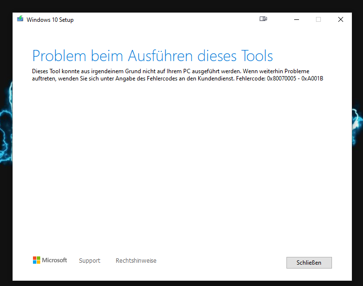

Werde ich mal ausprobieren, danke dir!Fusionator schrieb:Kannst du eigentlich mit MCT oder Rufus einen Installationsstick erstellen? Schon mal probiert?
Probieren bitte:
https://www.computerbase.de/downloads/betriebssysteme/windows-10-media-creation-tool/
Ordnerzugriff verweigert "Sie müssen die erforderlichen Berechtigungen vom "Jeder" erhalten,..."

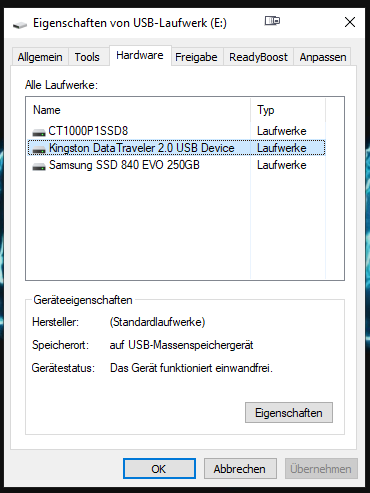

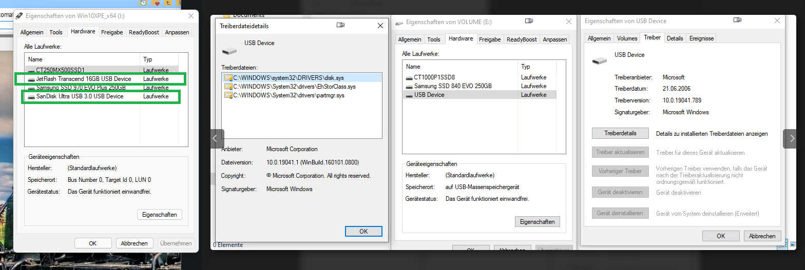

SanDisk und KingstonPonderosa schrieb:Welcher Marke sind deine USB Sticks?
Bei meinen wird der Name bei Hardware angegeben.Anhang anzeigen 1170902

Nein, nichts. Installiert ist kein weiteres Antivir - nur der gute alte Defender..Ponderosa schrieb:Hattest du mal Avira Antivirus auf deinem PC?
Der Fehler kommt ganz zum Schluss.. nachdem auswählen, nachdem herunterladen und draufspielen. Warscheinlich werden dabei wieder die Bespielungsrechte blockiert o.ä...Fusionator schrieb:@smuno

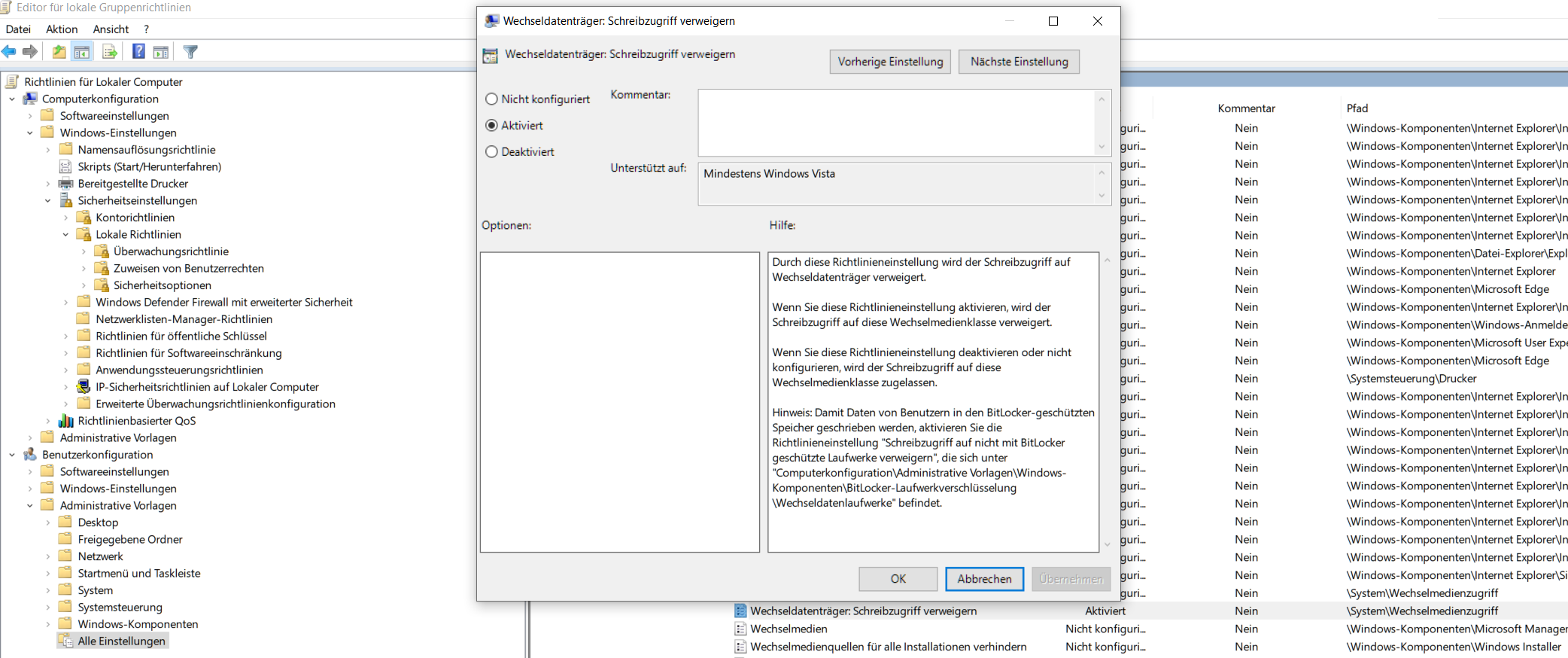

@smuno
Win+R drücken, gpedit.msc eingeben und mal danach gucken. Sollte per default auf nicht konfiguriert stehen:
Stellt sich nur noch die Frage, ob du überhaupt Windows 10 Pro hast. Aber das lässt sich bestimmt auch über die Registry blocken. Nur wie kommt dann sowas in dein System rein?

Steht auf nicht konfiguriert..Fusionator schrieb:Kann er auch machen, aber vemutlich überflüssig
Das wäre ja der Mega Rohrkrepierer. Wie soll denn so eine Richtlinie einfach so aktiviert werden? Auf zwei getrennten Geräten auch noch.
Wenn man das unbewusst schafft, dann weiß ich auch nicht weiter.
@smuno

Wirf doch mal einen Blick in deine Registry. Man weiß ja nie 🙈
https://www.tipps-tricks-kniffe.de/schreibzugriff-auf-usb-sticks-verhindern-2/
Es gäbe noch evtl. diese Möglichkeit:
Schreibzugriff auf Wechseldatenträger verweigern, die nicht durch BitLocker geschützt sind

Hat leider nicht funktioniert...Fusionator schrieb:Wirf doch mal einen Blick in deine Registry. Man weiß ja nie 🙈
