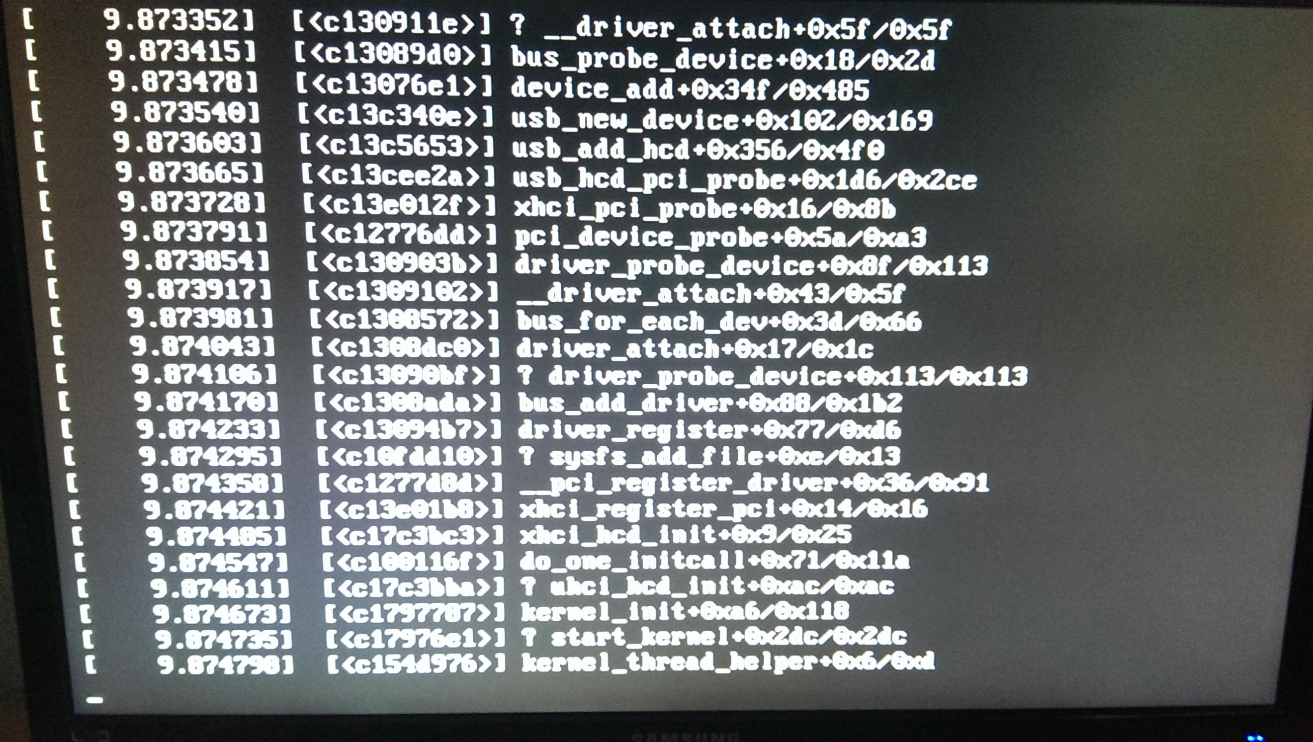

Ich habe auch versucht mit meiner Knoppix-CD weiterzukommen. Dort beginnt zwar die Installation, doch bleibt sie bei folgendem Schirm hängen:

Nachdem ich meinen neuen RAM wieder verbaut habe, kommt jetzt nicht mehr der Checksummen-Fehler, stattdessen werde ich nun gebeten zu rebooten und ein proper Boot device zu verwenden. Mit der Knoppix-CD hat sich nichts verändert, bleibt immer an der gleichen Stelle hängen.
