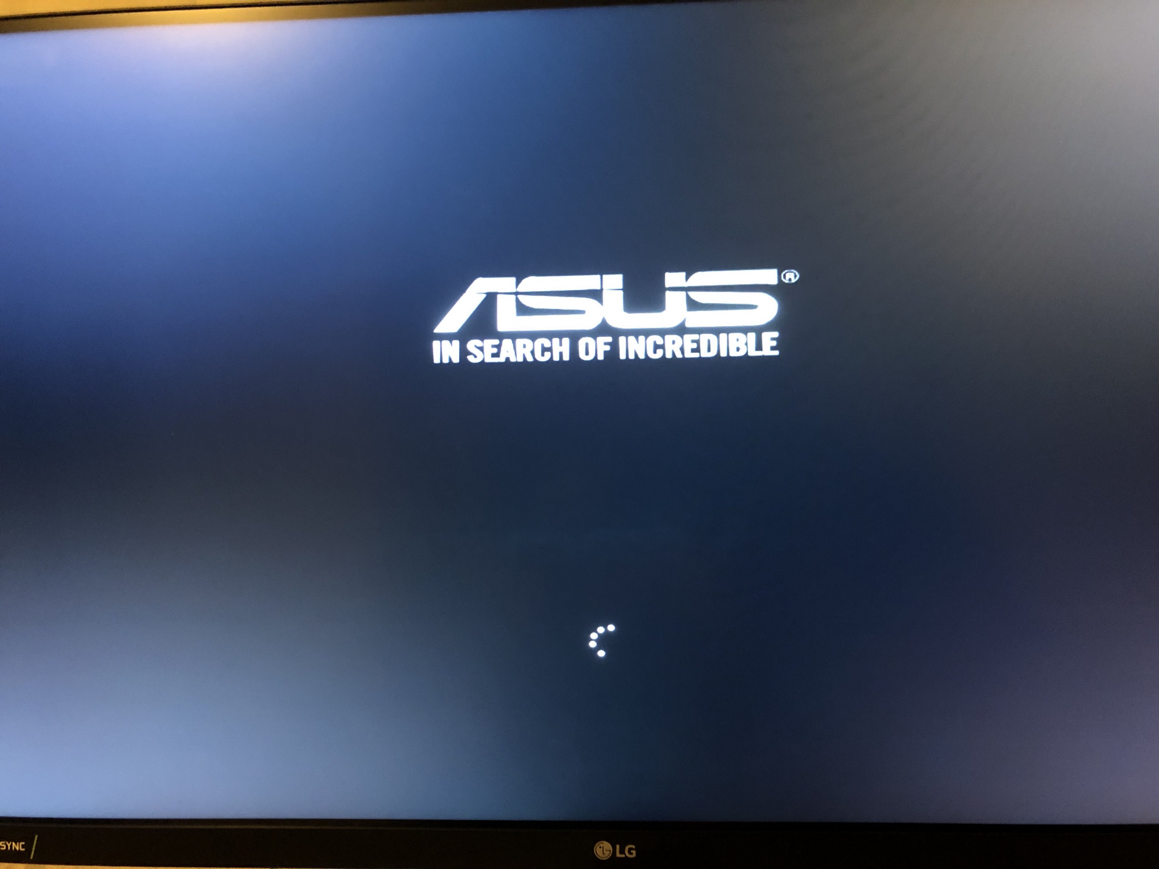

Ich habe mir vor kurzem ein neuen Pc zusammengebaut.
Beim Versuch, Windows 10 per iso von einer Dvd zu installieren, friert jedoch jedes Mal der Pc ein.
Die Iso ist natürlich auf die Dvd gebrannt.
Habe hierfür leere Rohlinge gekauft, in den Größen 4.7, sowie 8.5GB und die offizielle Iso von Windows 10, die man durch das Tool runterlädt, mit dem Windows Explorer Brenner drauf gebrannt.
Außerdem habe ich noch eine Iso von CHIP (Win 10 Pro 64Bit) runtergeladen und ebenfalls auf je eine der DVD Arten gebrannt und dann noch die offizielle Iso von Windows per Rufus auf einen neuen USB 3.0 Stick „gebrannt“.
Weiterhin habe ich es noch mit einer alten, offiziellen Win 7 Home Premium CD/Dvd probiert, mit der ich meinen alten Pc damals installiert habe.
Jedoch friert es irgendwann immer ein, und nichts passiert mehr.
Ich habe immer etwa 10-15min gewartet.
Bei Win 10 hängt es im Asus Ladebildschirm (Foto im Anhang) und bei der Win 7 Dvd hängt es nach kurzer Zeit mit schwarzem Screen.
Im Bios/Uefi habe ich die Boot Priorität jedes Mal auf USB Stick oder eben Cd/Dvd Laufwerk geändert.
Davon abgesehen habe ich keine Einstellungen verändert.
Danach habe ich es noch mit „optimierten Standart Werten“ probiert (also die Option hierfür angeklickt) leider ohne Erfolg.
Die Pc Teile sind folgende:
Gehäuse: Be quiet Darkbase Pro 900 rev 2 Silver
Graka: Evga Gtx 1080 ti ftw3 hybrid
Ssd: Samsung MZ-V7P512BW 970 Pro (M.2)
Ram: Corsair Vengeance 16GB (2x8) 3600Mhz
Mainboard: Asus Prime Z370-A
Cpu Fan: Noctua NH-D15 Premium
Netzteil: Be quiet BN253 Dark Power Pro 11 850W CM
Cpu: Intel I7 9700K
Abgesehen von dem Netzteil, dass ich etwa vor einem Jahr auf Amazon gekauft habe, und der Graka, die ich auf eBay gekauft habe und dem Prozessor, der über Mindfactory Service Level Gold neu gekauft wurde, wurden die Teile alle neu über Amazon gekauft.
BIOS mal Updaten bevor Install? ^^
Reaktionen: OliverStone und BFF
Cpu ist Intel i7 9700k, habe ich grade nachgetragen^^
Ich werde das bios mal updaten, aber normalerweise sollte es sich doch auch so nicht aufhängen, wenn es neu also vom Hersteller kommt ..?
Könnte eine Macke mit dem NVMe ein. Da du ja auf die M2 installieren willst.
Ansonsten mal Testen z.B. mit HirensBootCD, mal auf ne DVD oder nen USB Stick hauen, und schauen ob dort das System einwandfrei läuft. Wenn es dort auch zu Freezes kommt, liegt der Fehler woanders.
TheGreatMM schrieb:
Bist du Old School? Benutze doch einfach das Media Creation Tool...
Natürlich ist dies das einfachste ^^ Dennoch habe ich z.B. alle Isos von 1703 an :) Denn ich habe gerade alte Systeme wo 1903 die Installation verweigert hat, und ich mit der 1809 es geschafft habe auf Win10 zu Upgraden ^^. Und dazu nutze ich auch Rufus.
Du bist nicht der Erste hier bei CB, der merken wird das ein i7-9* auf einem Brett mit Z370 das BIOS-Update noetig hat um W10 installieren zu koennen. @chr1zZo hat da voellig recht.
