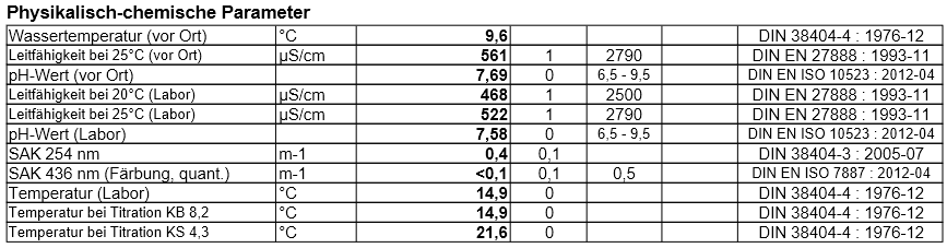

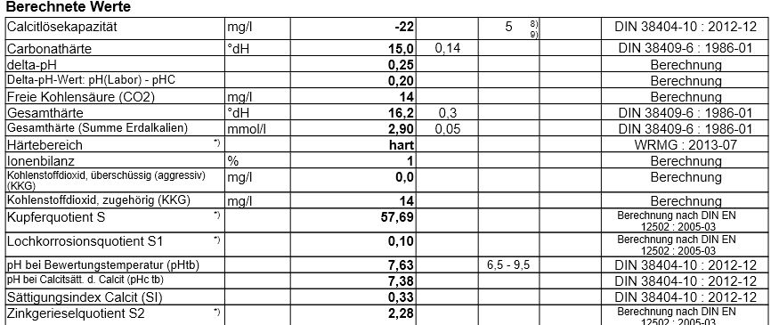

Bei uns gibt es auf der Gemeinde-Webseite immer den Analysebericht der aktuellen Trinkwasseranalyse zum Anschauen und zum Download.
Auszug:
Reaktionen: BeBur
@BeBur Der Grenzwert für Leitfahigkeit wurde soweit ich weiss wegen der DDR erhöht weil's sonst außerhalb der Toleranz wäre.
Der aktuelle Grenzwert nach TrinkwV (2013) beträgt 2790 µS/cm bei 25°C.
Bei mir laut Stadt 19°dh und 700µS aber aus der Leitung gemessen 1200-1800. Ich gehe davon aus dass je nach Tageszeit durch die längere Standzeit das Wasser über Hausleitung (alte Rohre oder sonswas) kontaminiert wird. Früher hab ich in Stuttgart gewohnt da ging es mit den Angaben von Stadtwerken Plusminus auf aber hier etwas ländlich unter 1200 hatte ich nie.
Normales Trinkwasser sollte 200-800 haben laut Wikipedia. Deshalb Flaschenwasser.
