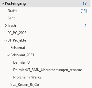

Alter PC:
Neuer PC nach download sämtlicher Mails: (beim Login im Webmail sieht es gleich aus):
Ordner sind unterschiedlich und auch der Inhalt der unterschiedlichen Order ist anders.

Wenn du die Eigenschaften dieses Ordners aufrufst, was sagt der Eintrag "Ort"?
alt: (existiert nicht am Server / Webmail)
neu: (existiert nicht am alten PC)

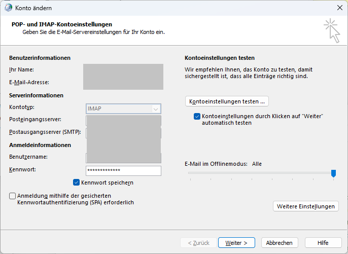

Standardmäßig synct Outlook nur die letzten 365 Tage. Hast Du das überprüft?
Wie / wo kann ich das prüfen?
In den Kontoeinstellungen / ändern. Da kannst Du das einstellen. Systemsteuerung / Mail / Konten.
Meinst du "Email im Offlinemodus:"?
Das ist auf "Alle" eingestellt.
