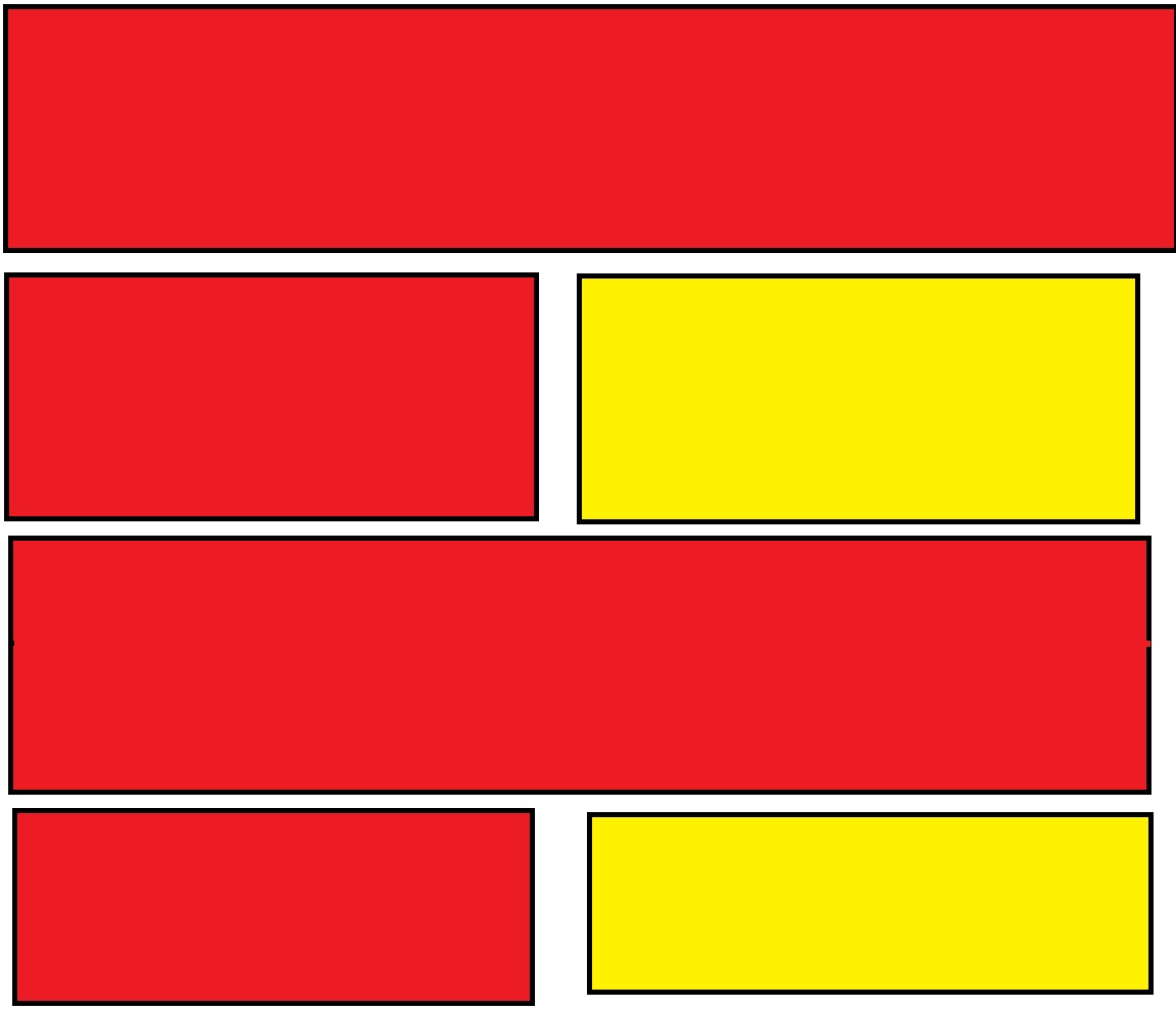

Um es mal zu vereinfachen:
Die breiten roten Kästchen stehen für die Antworten, die kleinen roten Kästchen für dessen Signatur. Die kleinen gelben Kästchen stellen meine Antworten mitsamt Signatur dar. man sieht, dass meine Antwort mit Signatur nur 1/4 des Platzes einnimmt, die des Gegenüber mitsamt Signatur 3/4.
Kunden haben sich darüber beschwert, dass Nachrichten nur so klein angezeigt werden.
Kann man das irgendwo konfigurieren?
