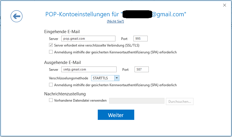

Das sind meine Einstellungen:
Eingang pop.gmail.com Port 995
Ausgang: smtp.gmail.com Port 587
Server erfordert eine verschlüsselte Verbindung: Ja
Verwenden Sie den folgenden verschlüsselten Verbindungstyp: Automatisch (wenn ich andere Auswahlmöglichkeiten anwähle, bringt es nichts)

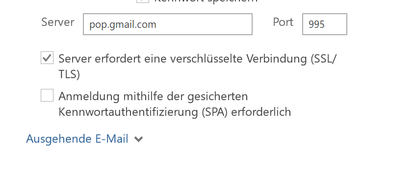

Was heißt, "nicht kommen"? Es geht, wie im Bild.
Übrigens ging es seltsamerweise nicht, wie h00bi beschrieben hat, über die Systemsteuerung, Mail. Mir wurde dort Mail (2016) angezeigt. Über den neumodischen Dialog in Outlook 2019 geht es.

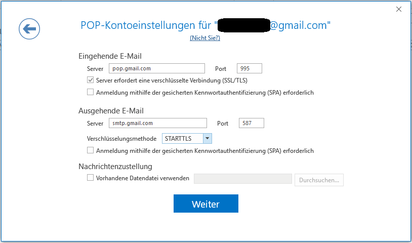

Meine Einstellungen:

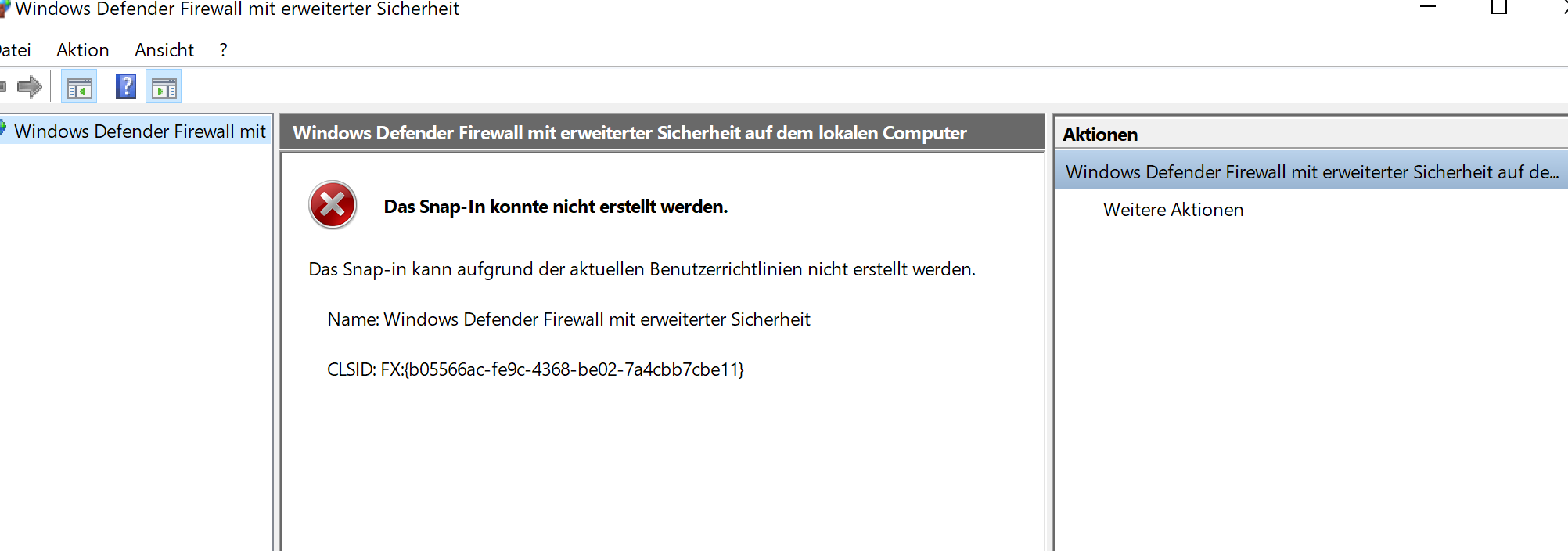

Ich würde gerne meine Windows Firewall zurücksetzen und neu konfigurieren.
Leider hatte ich mal Gruppenrichtlinien erstellt, die mich daran jetzt hindern.
Weiß jemand, wie ich diese wieder entfernen kann?

Sry, auch hier bin ich überfragt. Es scheint ja dann doch etwas in den Untiefen von Windows verstellt zu sein. Seit wann ist das so? Kannst du eine Systemwiederherstellung zu einem Zeitpunkt machen, wo noch alles ging. Hardcore-Methode: Auffrischen: https://www.giga.de/downloads/windows-10/tipps/windows-10-auffrischen-ohne-neuinstallation-so-gehts/
Dennoch vorher ein Backup der Daten machen.
Oder warten, ob jemand hier weiß, wie man die Benutzerrichtlinien wieder gerade biegt. Vielleicht lassen die sich ja einzeln resetten. Edit: Google findet sowas hier: https://www.deskmodder.de/wiki/index.php?title=Gruppenrichtlinien_oder_Sicherheitsrichtlinien_zurücksetzen_Windows_10

Die Firewall habe ich mittlerweile wieder gerade gebügelt:
