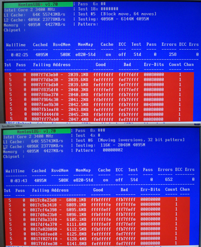

Ich hab Neuigkeiten:
Habe kein altes Bios getestet, aber dafür noch etwas am Takt gespielt. Nun habe ich einen FSB von 378 und die Rams damit auf 756MHz. Allerdings läuft der so nicht stabil. Ich bekomme bei Memtest86+ immer im gleichen Test Fehler: (Test #5). Das komische daran ist, dass die Fehler immer direkt beim Wechsel zum nächsten Test auftretet, also von #5 nach #5 und von 5# nach #6. Was soll ich davon halten ? (Bild im Anhang)
Gruß, Isgaroth

Bist du dir sicher, dass dein 800er RAM nicht mit 800 läuft? Vielleicht verwechselst du, dass der Ramtakt bei DDR2 verdoppelt wird, sprich der RAMtakt liegt bei 400MHz und der effektive Takt bei 800MHz.
mfg
Das kann kein Mensch verwechseln. Das Asus-Board berechnet im Bios automatisch den Ramtakt, wenn man den FSB verändert.
