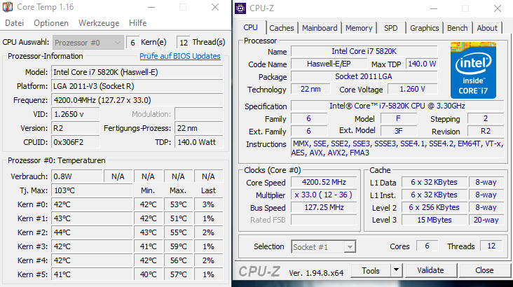

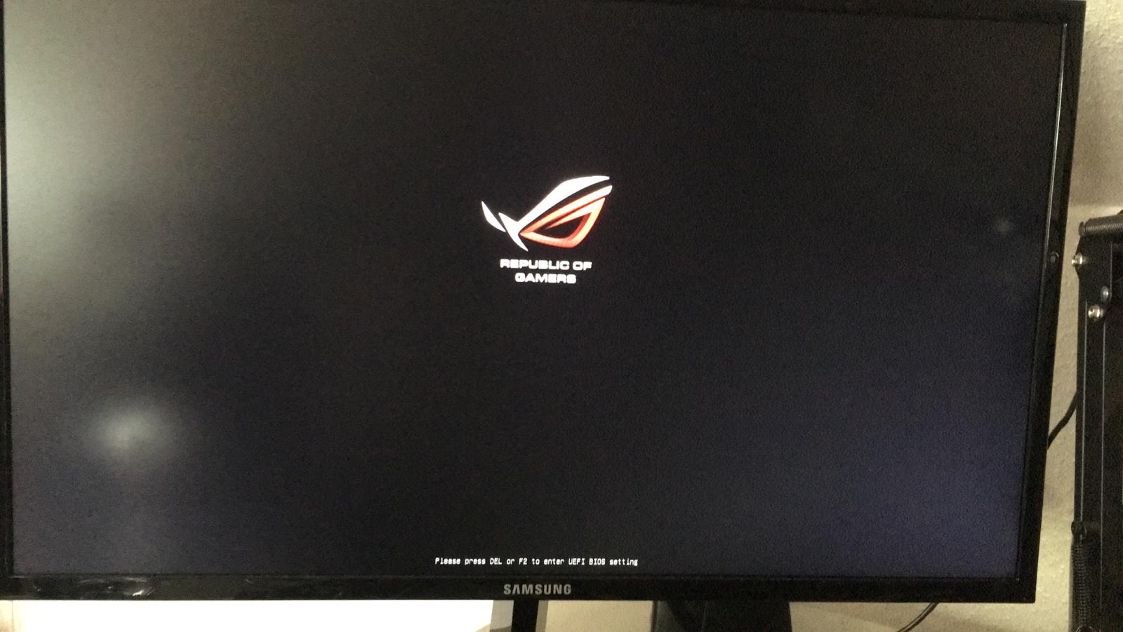

Liebes Computerbaseteam, liebe Community,
ich bin gerade total am zweifeln. Es geht um folgenden Sachverhalt. Manchmal - und dies nicht einzuschätzen - startet mein PC nicht. Ich lande einfach nur im Homebildschirm. Erst wenn ich meine beiden/oder eine SSD von meiner Festplatte abstecke und den PC so starte, startet der PC. Ich komme dann direkt ins Bios. Wenn ich den PC ausschalte und dann wieder SATA-Kabel an die SSD stecke und neustarte funktioniert es manchmal oder es steht "Overclocking failed". Woher kommt das?
Es gab nicht einen einzigen Bluescreen während des Spielens. Auch über Prime (10 Stunden) gab es keinen einzigen Blue Screen. Auch die Temperaturen sind in Ordnung. Was ich auch festgestellt habe ist, dass meine Tastatur gar nicht erkannt bzw. mit Strom versorgt. Sowas hatte ich noch nie. Und ich nutze 2 Tastaturen (eine fürs Zocken und andere für den Desktop)
Vielleicht kann mir wer von euch mehr helfen. Ich bin einfach überfragt. Ich habe euch auch nochmal paar Fotos eingefügt.
Was empfehlt ihr zu tun?
Und woher kommt das, dass meine Tastatur einfach mal kein Strom manchmal bekommt? Das ist teilweise echt widersprüchlich.

Startet der PC, wenn Du das overclocking zurücksetzt? Standard-Einstellungen?
Machst Du den PC Stromlos, wenn er ausgeschaltet ist?

Naja der BLCK ist mit 127,x auch etwas über "normal" ... die meisten laufen wohl Safe mit 125Mhz .. was dann aber am Speicher liegt das der so durchs Board hochgeschoben wird ..
da hast du wohl noch etwas nachgeholfen ... das kannst doch einfach über den multiplikator lösen.
Glaubst du wirklich, dass das daher kommt? Ich habe es bislang nicht getestet. Ich bin mir nicht sicher, ob ich das tun sollte. Aber vielleicht haben auch andere gute Ratschläge noch hierzu. Ist auf jeden Fall interessant.

Problem ist halt beim BLCK ... das wenn er nicht mit dem passenden Teiler und Takt läuft du damit PCI und andere BUS Systeme wie auch SATA übertaktest ... da die alle mit dranhängen.
Alle OC Sachen die ich so gesehen habe waren bei 100er oder 125er und nix anderes und da haben sie dann den Multi angepasst ... und 125er meist auch erst bei 3000er Ram oder schneller.

XMP rausnehmen - besser manuell einstellen.
Bos Update und dann den BLCK langsam runter setzen, bis es funktioniert. 127,3 ist schon sehr heftig!
