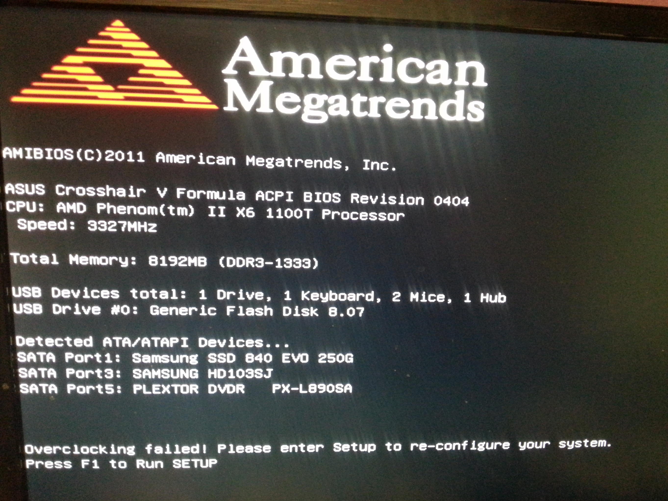

Somit wollte ich mir einen rescue Stick erstellen und den Viren check durchführen. Allerdings passierte, nachdem ich das booten vom Stick auswählte, dies nicht sondern es wurde das BIOS geladen und ich bekam den Fehler "Overclocking failed". Dieser Fehler tauchte, wie oben angedeutet, schon des öfteren auf. Dort musste nur einmal F1 fürs "Betreten des Bios" und neugestartet werden. Dann lief es wieder. War ich nun aber in BIOS konnte ich nicht mehr mit der Maus klicken,da sie beim klick immer etwa 1 cm tiefer ging und sich etwas merkwürdig bewegte. Mit den Pfeiltasten konnte ich noch normal agieren.

Edit: Habe mir das Mainboard genau angesehen. Die "DRAM LED" leuchtet rot. Alle anderen, sofern sie an sind, grün.
Kann mir jemand bitte die Erläuterungen geben was der DRAM ist? Bzw ist das der normale Ram?
Edit 2) Hatte 2 Ramkits gemixt. Dies erstmal umgesteckt (gleicher Ram gleiche Slotfarbe). Brachte leider nicht den gewünschten Erfolg. Habe ebenso alle Slots durchprobiert mit je 1 Baustein. Dies ebenfalls mit allen Bausteinen probiert. Selbes Problem.
Was mir jetzt auffällt : Er lädt das Biosbild, ein Startbildschirm vom Asmedia Controller und dann Black. An der Stelle wo Windows kommen müsste.
Es bricht manchmal allerdings auch sofort ab also direkt ein schwarzes Bild. Kein festes Muster
