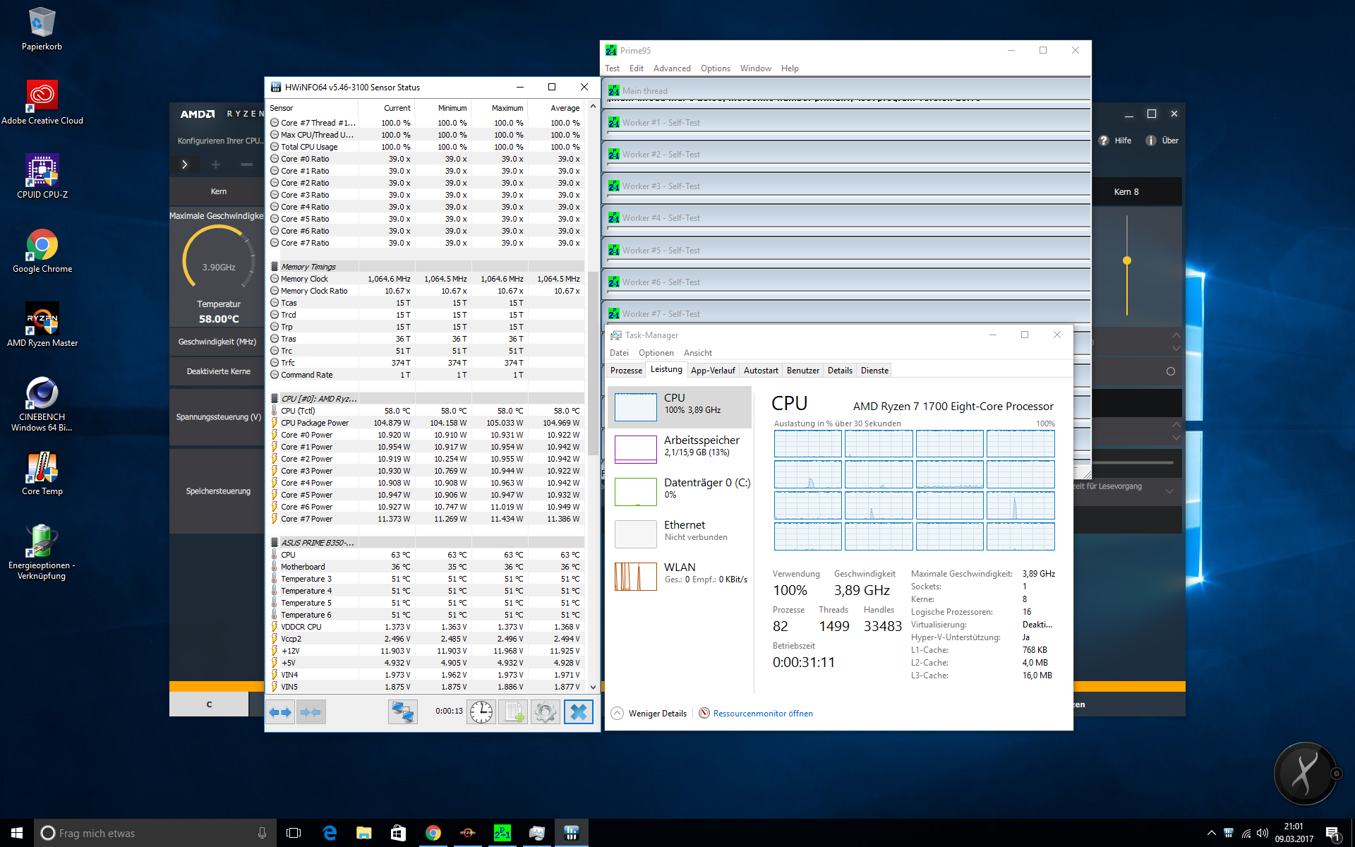

Kurzer Erfahrungsbericht:
Mit einem Pure Rock für 25 € läuft das Ding mit 3.7 GHZ all cores stabil. Die Hitze bei Prime ist jedoch nicht mehr feierlich: 85 Grad, da wird wohl ein anderer Kühler später bei Hochbelastung für Ruhe und niedrigere Temperaturen sorgen.
Im Alltag läuft der Rechner mit 58 Grad, was überraschend hoch ist, wobei anzumerken ist, dass schon im Bios 60 Grad drin sind. Auf anderen Seiten werde Auslesefehler diskutiert.
Ein Undervoltung habe ich noch nicht versucht, da müchte ich mich erstmal wieder schlau lesen und erst dann fragen ;-)
Bei Spielen habe ich ca. 75-77 Grad. Hoffentlich kommt bald ein guter Kühlerdeal bei Mydealz ;-)

Hallo Sloven,
ich habe die gleiche Zusammenstellung wie du und ebenfalls nen Pure Rock.
Mein 1700X scheint seinen sweetspot bei. 3,8Ghz zu haben.
Dort kann ich ihn stabil bei -0,05 Offset, also 1,3V betreiben.
Mit dem Pure Rock geht er da bei Prime auf 77 grad. Das finde ich noch ganz OK.
Ich bin beruhigt, dass du im idle auch um die 60grad hast, das ist bei mir auch so. Ich habe mich am Anfang schon etwas erschreckt dass die idle Temps so hoch sind.

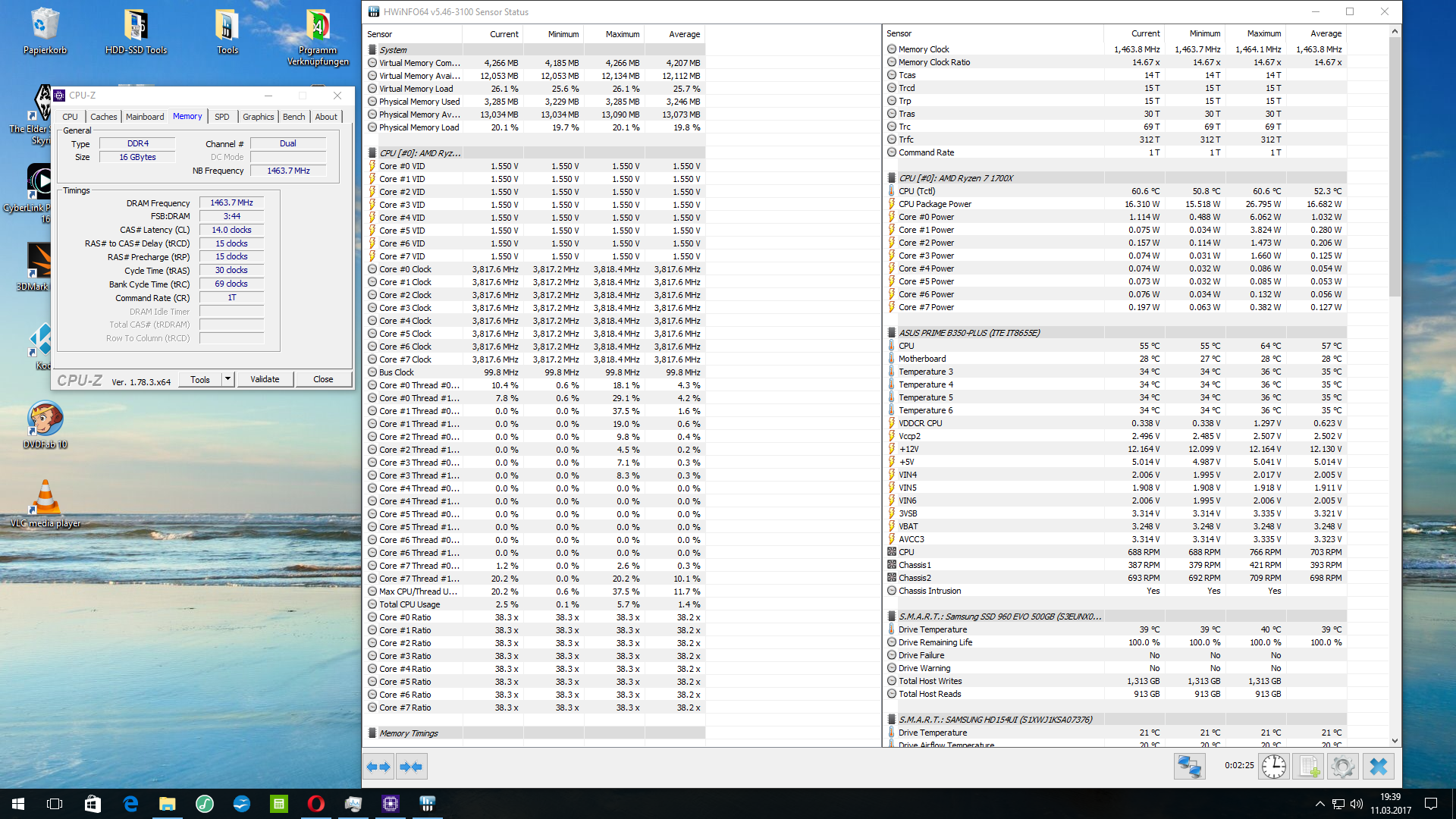

So habe das Bord tauschen müssen da die RGB Beleuchtung nicht mehr funktioniert hat. Hat wohl einen Defekt .. nun habe ich ein neues . Die CPU läuft momentan stabil bei 3.93 GHz und 1.42 v.
Der kleine (1700x) läuft mit den
Ballistix Tactical 16GB Kit (8GBx2) DDR4 2666 MT/s (PC4-21300) DIMM 288-Pin Memory - BLT2C8G4D26AFTA .
Die werden im Bios als 2400er erkannt und laufen (leider) auch nur in dieser Geschwindigkeit, und das auch nur, weil ich die Spannung auf 1.25 Volt gestellt habe. Davor gab es sporadische Abstürze unter Windows 10.
Jetzt hoffe ich mal, dass Asus in die Pötte kommt und noch ein wenig am Bios frickelt, damit der Speicher vernünftig und stabil mit Standard-Voltage läuft.
