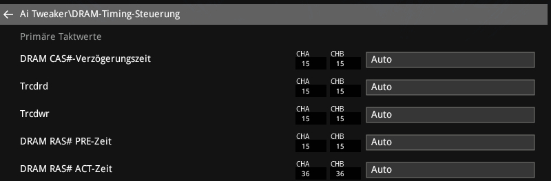

Ich vermute mal das hier evtl. die Taktungen anders gesetzt werden müssen denn diese weichen etwas von den eigentlichen Werten ab.
Bei den Werten wo 16 für das 2399 Timing steht steht bei mir eine 15 und da wo 18 eingetragen werden soll eine 16 . Vermute mal das hier die Timings zum 32GB etwas anders sind als die vom 16 GB.

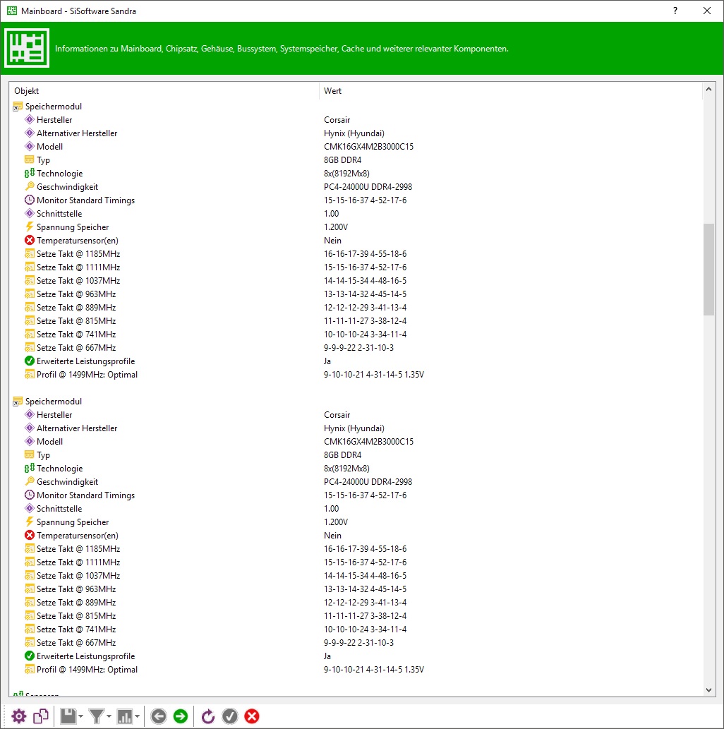

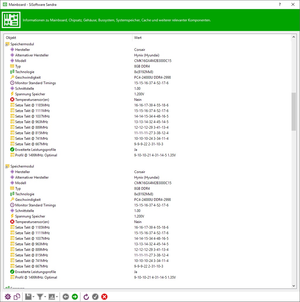

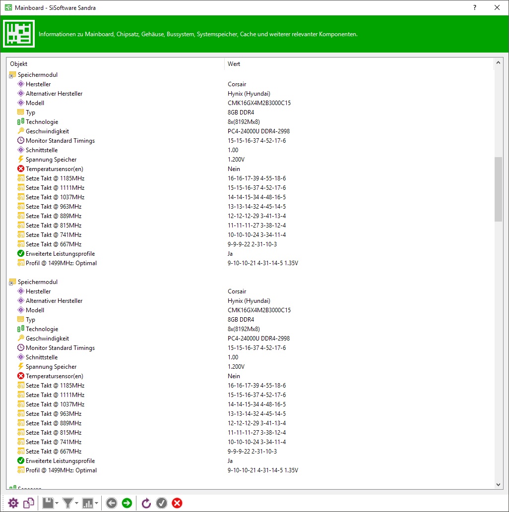

Man könnte ja per Sisoft Sandra auslesen, von welchem Hersteller die ICs sind anstatt zu spekulieren:

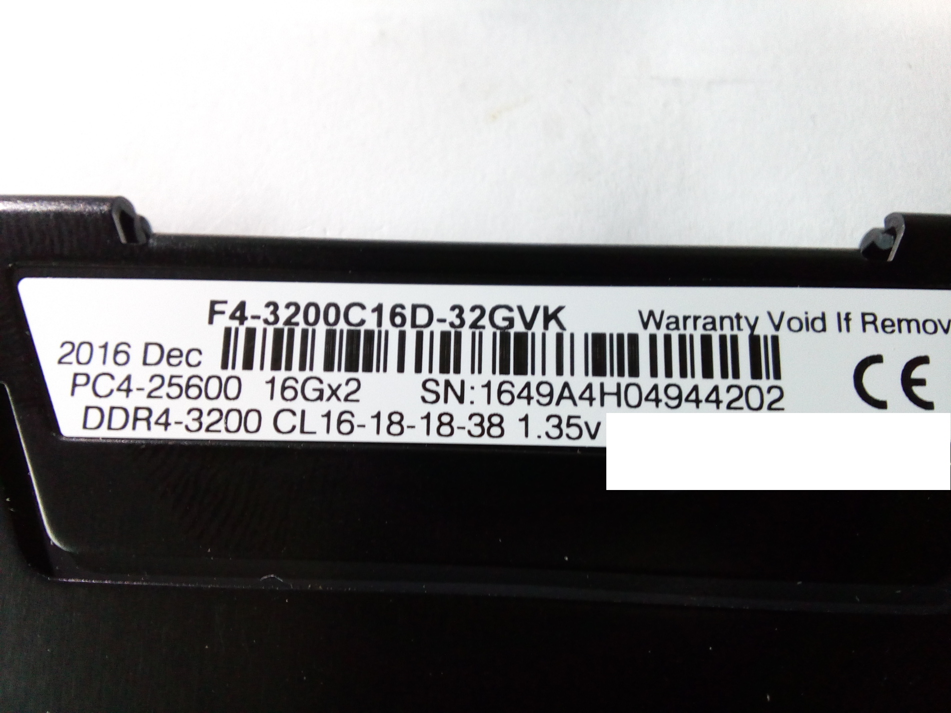

So ein Quatsch wie SiSoft Sandra verwende ich nicht.
Wenn kann ich über mein Linux Os entsprechend die Informationen zum Speicher auslesen. Oder ich Fotografiere mal den Speicher und dann kann man genau sehen welche daten da angegeben sind.
Dann kann man sich gerne die Daten auch beim Hersteller aussuchen.

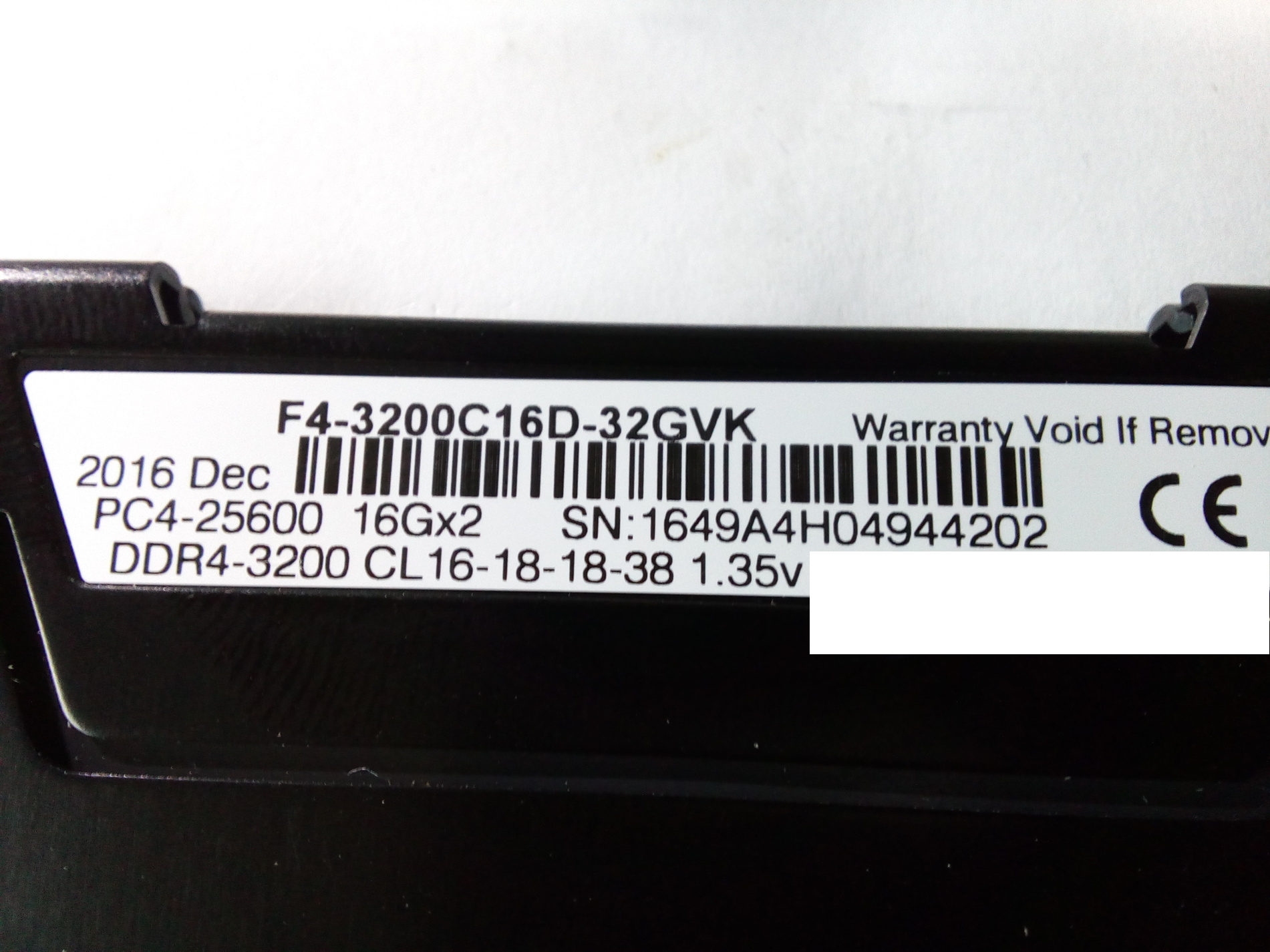

Die Fläche die ausgeschnitten ist ,da klebt vom Shop nen Barcode drauf ,den wollte ich nicht entfernen und wegen der Gewährleistung/Garantie wäre das auch nicht richtig. Also einfach Ausgeschnitten, Problem erledigt.
@Silberfan
Klasse Bilder, danke dafür. Was aus deinen Bildern nicht hervorgeht ist, von welchem Hersteller die Chips sind.
Wenn dir Sandra nicht genehm ist, kannst du den Hersteller der Chips auch per Thaiphoon Burner auslesen.

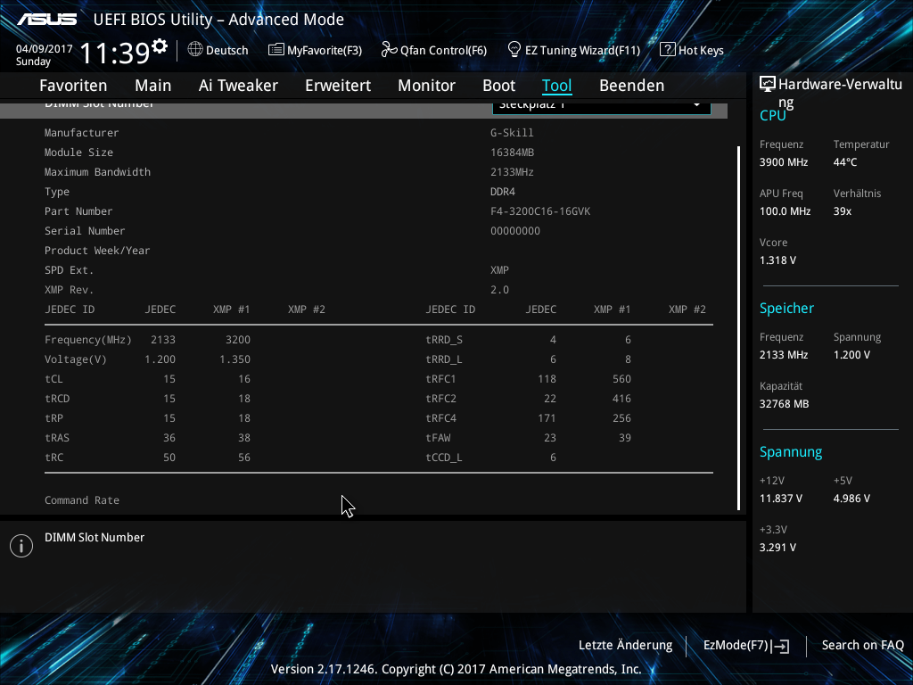

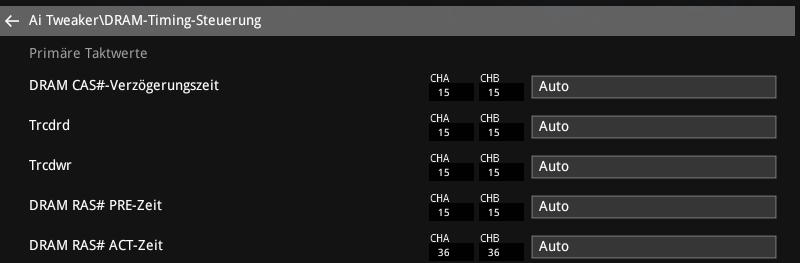

Ich hab mal nen Screenshot über das Bios gemacht wie das Bios in der Version 0515 den Speicher ausliest.
Die Daten mit den Timings 16-18-18-18-38 scheinen zu stimmen und auch das der Speicher hier im Oc Modus mit 1,35 V zu betreiben ist.
Warum es nicht funktioniert vermute ich mal das dieser Typ von Speicher noch nicht in der Liste vom Bios des Asus Prime X370-pro existiert. Daher sich weigert auch damit zu arbeiten.

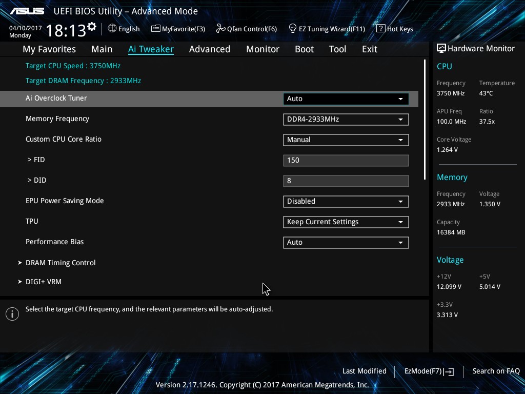

seb282 schrieb:
Man teilt den obersten Wert durch den Unteren und das ergibt den Multiplikator.
Also z.b. DID 160 zu FID 4 ergibt einen Multipliktor von 40 also 4000MHZ.
Und wenn ich 3900MHZ takten möchte, müsste ich DID 156 zu FID 4 wählen, richtig?

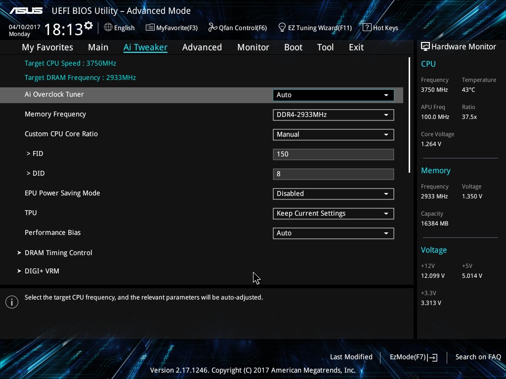

Einfach im UEFI des Asus oben in die nähe des Bildschirmrand gucken, dort wird die sich aus DID und FID ergebenden Taktfrequenz doch direkt angezeigt.... Mag sein das das im EZ Mode nicht so ist, aber der Modus ist auch nicht für die Leute die an diesen Werten spielen sollten.
Komisch das das immer wieder Thema ist.
