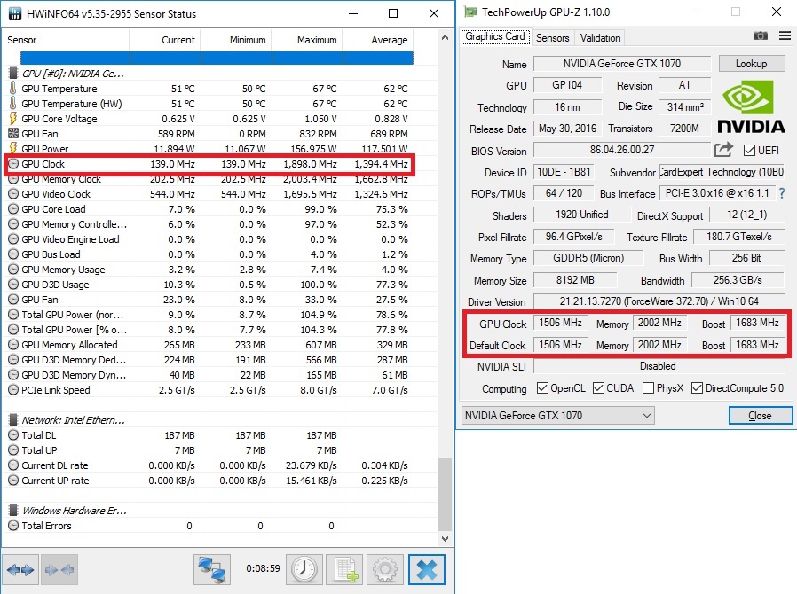

habe seit heute eine Gainward GTX 1070 Phoenix. Standard GPU Clock sind laut GPU-Z 1506 MHz und Boost 1683 MHz.
Habe gerade Futuremark 3DMark eingeschaltet und wollte eigentlich nur schauen, ob sie die 1683 MHz auch erreicht. Dabei habe ich ein Maximum von 1898 MHz festgestellt. Ist das normal?
Alle Angaben sind nochmal in der Abbildung zu erkennen
Ja alles normal.
Nvidia gibt nur den Baseclock und den "typischen" Boost an. Nicht aber den maximal Boost da er dynamisch geregelt wird. Wenn Temperatur und Powertarget im grünen Bereich sind takten alle Nvidia Karten deutlich höher. Der Takt kann sich aber von Sekunde zu Sekunde verändern sollte aber eig nie unter dem typischen Boost liegen.
