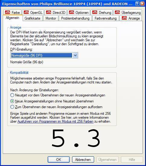

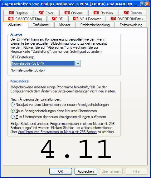

Irgendwie gibts beim 5.3er insgesamt auch viel weniger Optionen als bspw. beim Catalyst 4.11. U.a. fehlt dort eben auch Overdrive .. kA wieso :confused_alt:
Sieht stark nach "drübergebügelt" bzw. unsauberer Deinstallation des alten Treibers aus. Das Menü des 5.3er ist jedenfalls so nicht normal. Ausserdem war das des 4.11 englisch, das vom 5.3 deutsch. Also da ist wohl irgendwas nicht so gelaufen wie es soll.
Deinstalliert war es komplett - sogar die Registryeinträge wurden davor entfernt .. i don't know :confused_alt:

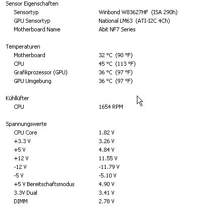

JEDE X800 hat einen Temperatursensor.
