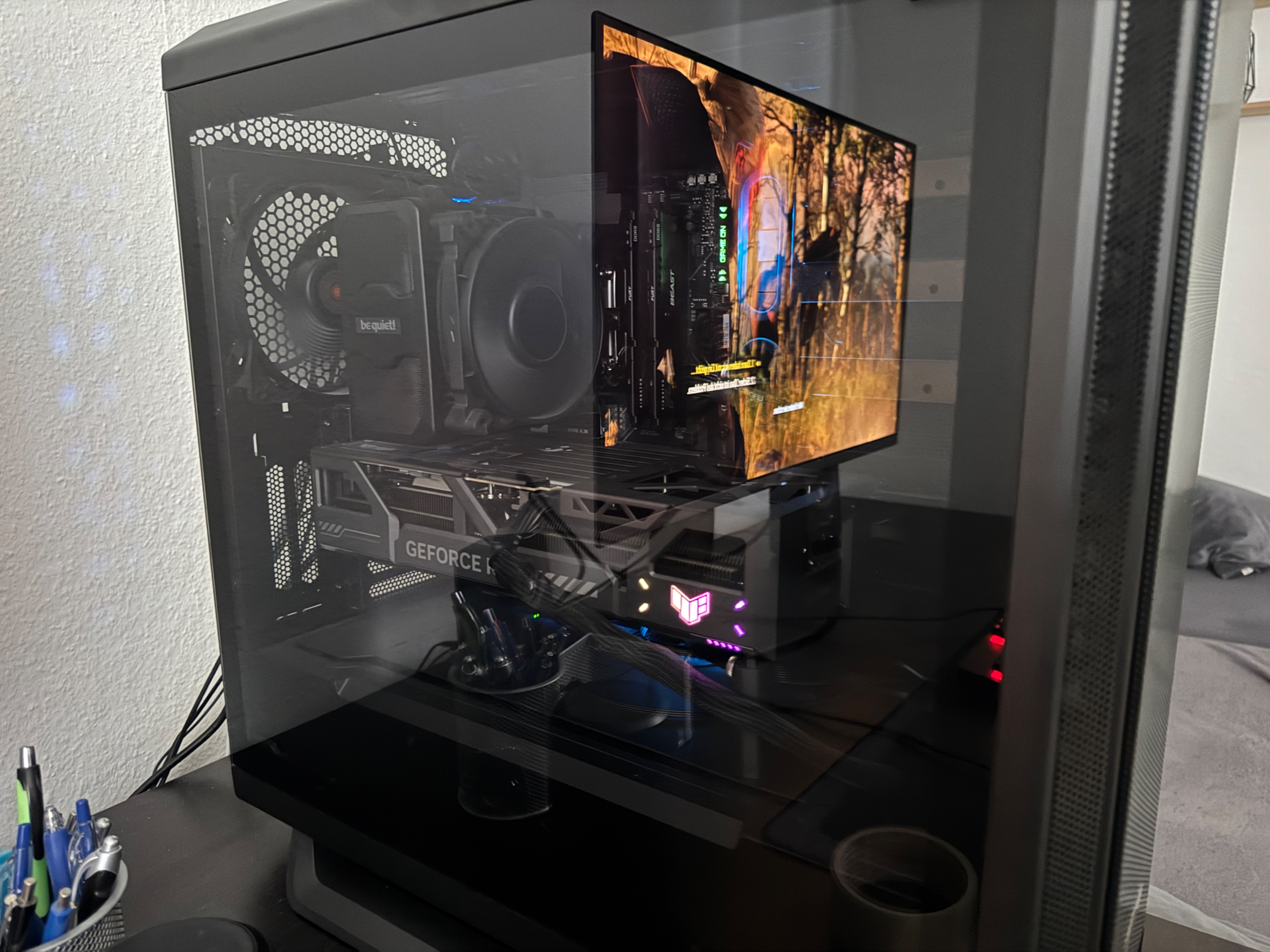

@till69 habe das Be quiet Silent Base 802 Gehäuse

@Sinatra81 mit Glasfront. Die geschlossene habe ich weg gepackt. Deckel offen, nur Staubschutz oben drauf was dabei ist.
2 Lüfter vorne und 1 Lüfter hinten, der die warme Luft abführt

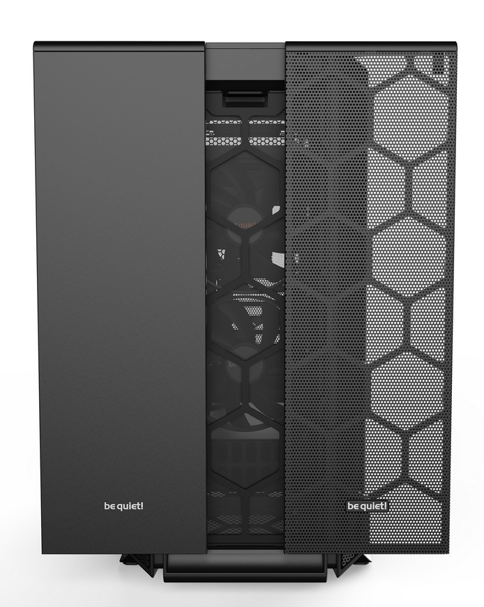

Das Gehäuse hat keine Glasfront, sondern entweder "zu" oder "Meshfront", das Seitenteil kann "zu" oder Glas sein.

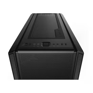

@prian sorry, was ist eine Meshfront?
@thommy86
https://www.google.com/search?client=firefox-b-d&q=was+ist+eine+meshfront
Eine Meshfront ist eine Frontplatte aus einem netzartigen Material, die zum Beispiel bei Computergehäusen oder als Ersatzteil für PC-Gehäuse verwendet wird.
Meshfront bei Computergehäusen
  • Drahtgeflecht-Frontplatten schützen die Komponenten des Computers vor Staub und Hitze
  • Sie ermöglichen eine optimale Luftzirkulation
Auf Deinem Bild von #7 sieht man die Meshfront.
Das Gegenstück wäre dann die geschlossene Front, die Du lt. Beitrag #7 weggeräumt hast.
Nur die Glasfront gibt es nicht bei dem Gehäuse.
Diese Wahl hat man bei der Front:

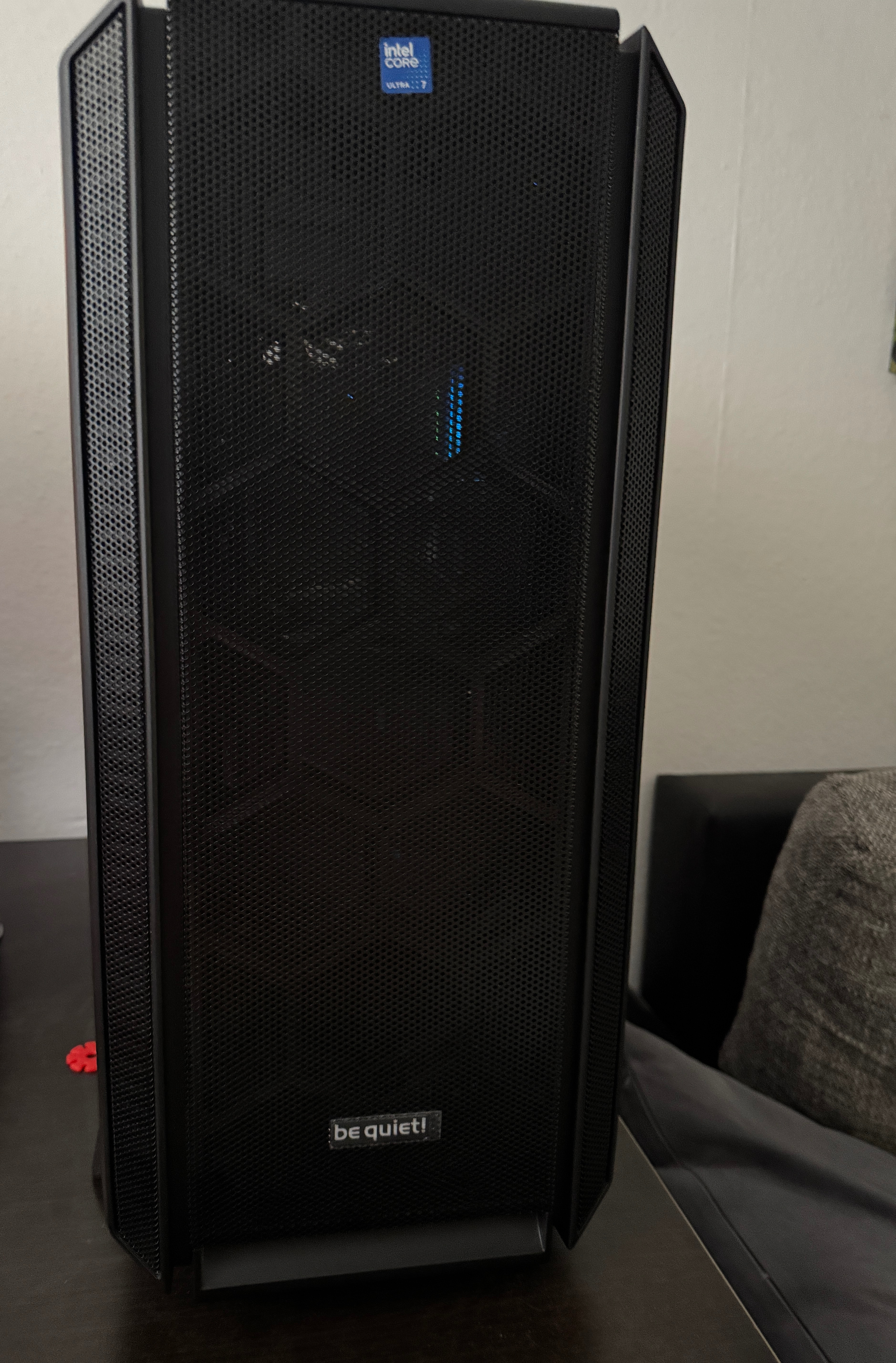

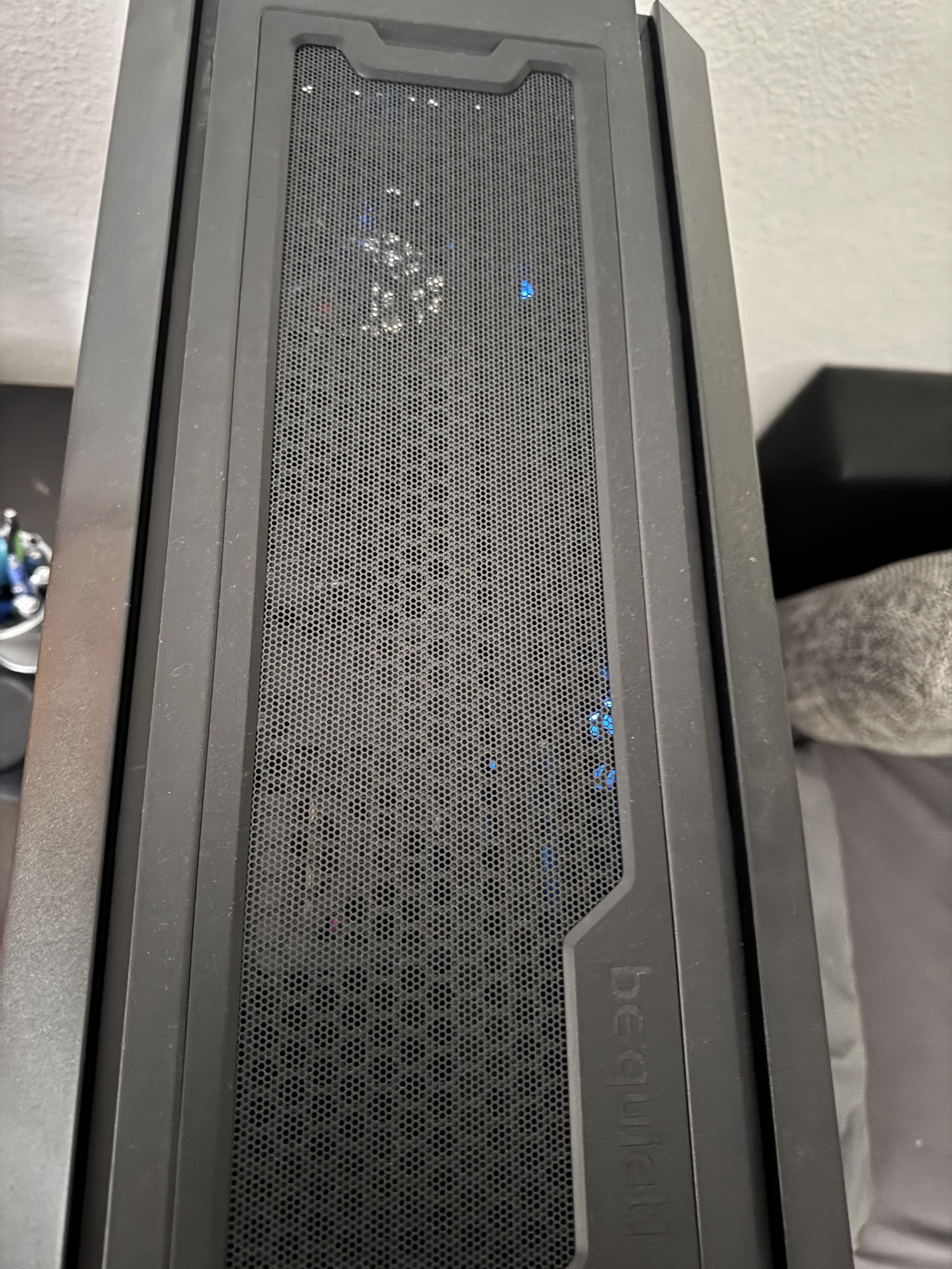

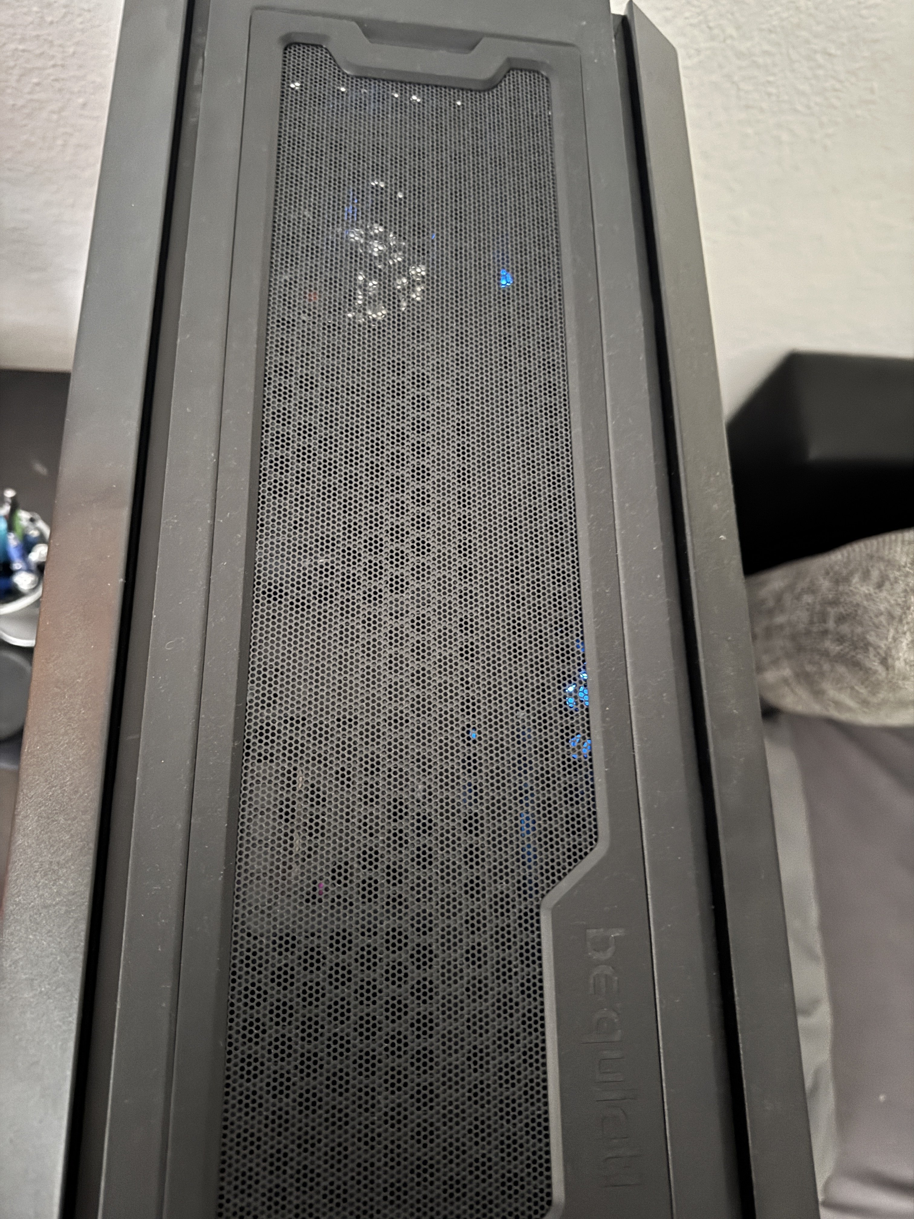

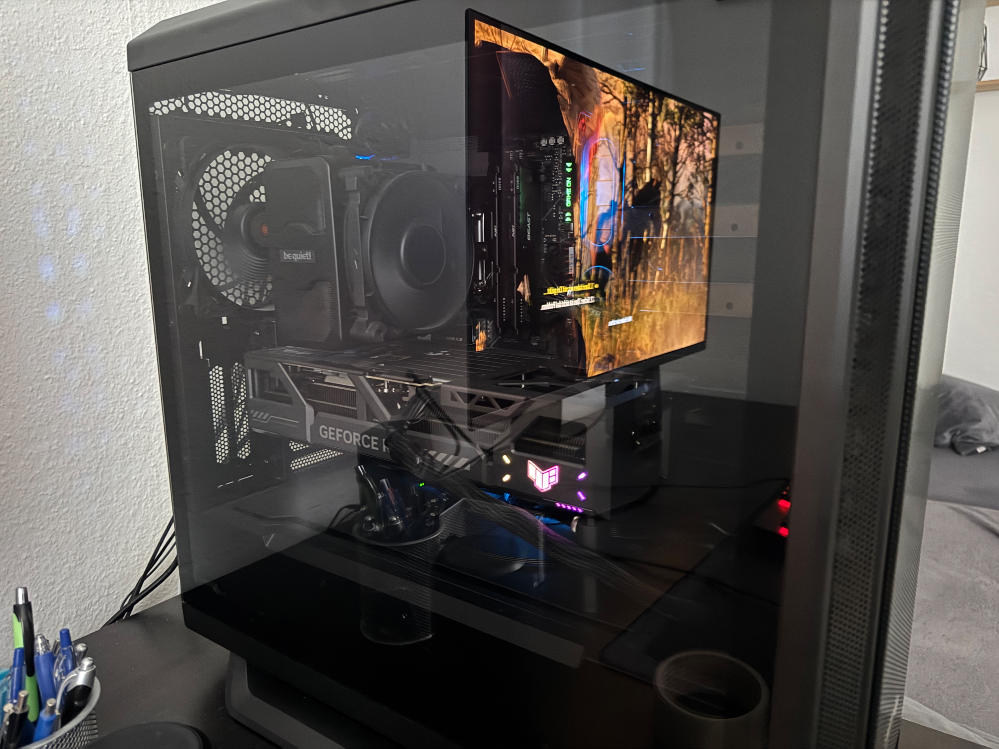

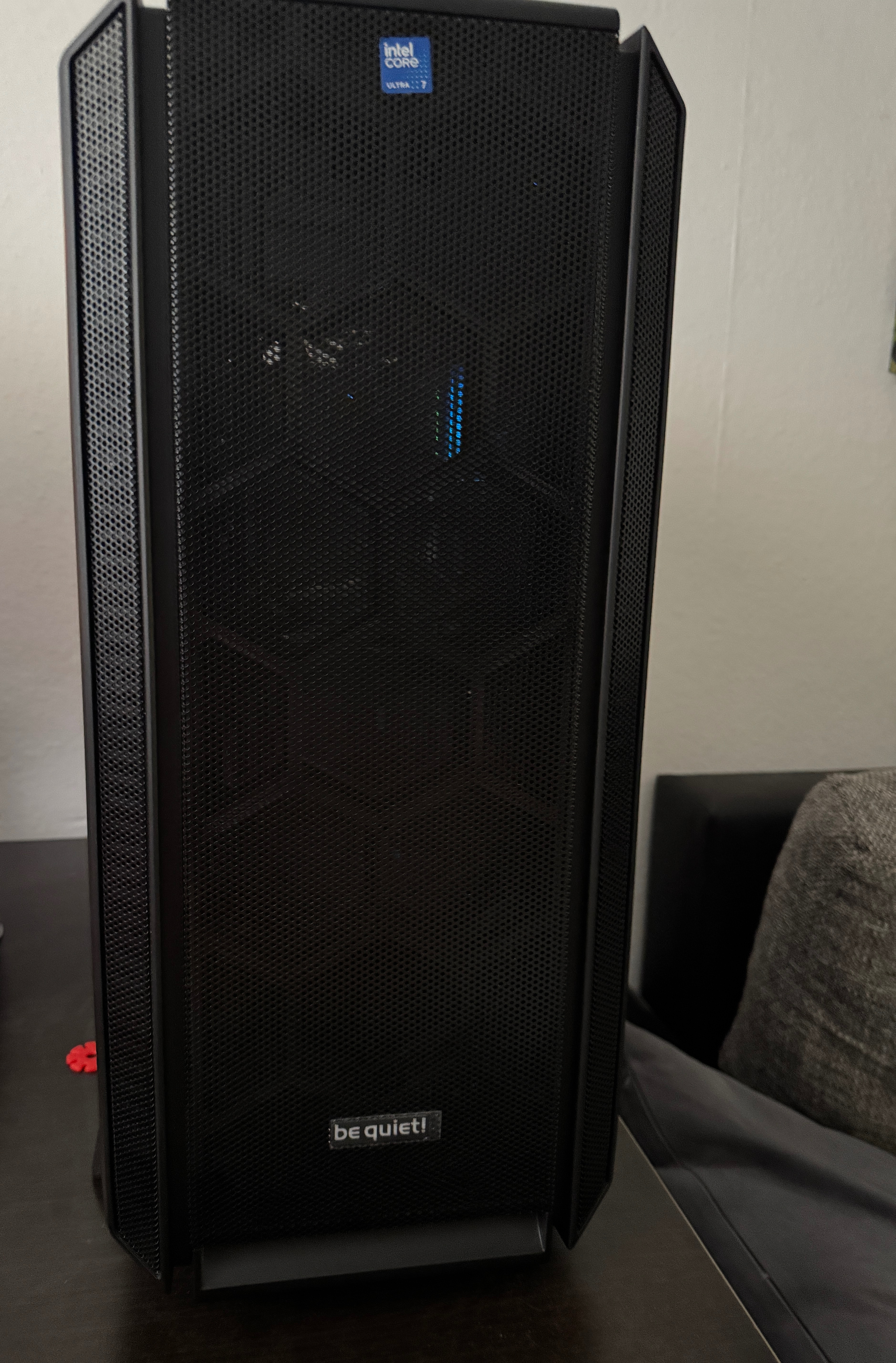

So sieht bei mir aus. Das obere Bild war nur von Google, weil ich auf der Arbeit war.
Also oben am Gehäuse auch am besten ein Lüfter dran machen? Über den CPU Kühler
@thommy86
Passt ja, so habe ich das Gehäuse auch in weiß bei mir rumstehen.
Noch ein paar Lüfter mit dazu und es ist genügend Frischluft da.
Wie oben geschrieben vorne einen dritten Lüfter und oben zwei rein, nach hinten orientiert beim Einbau.
