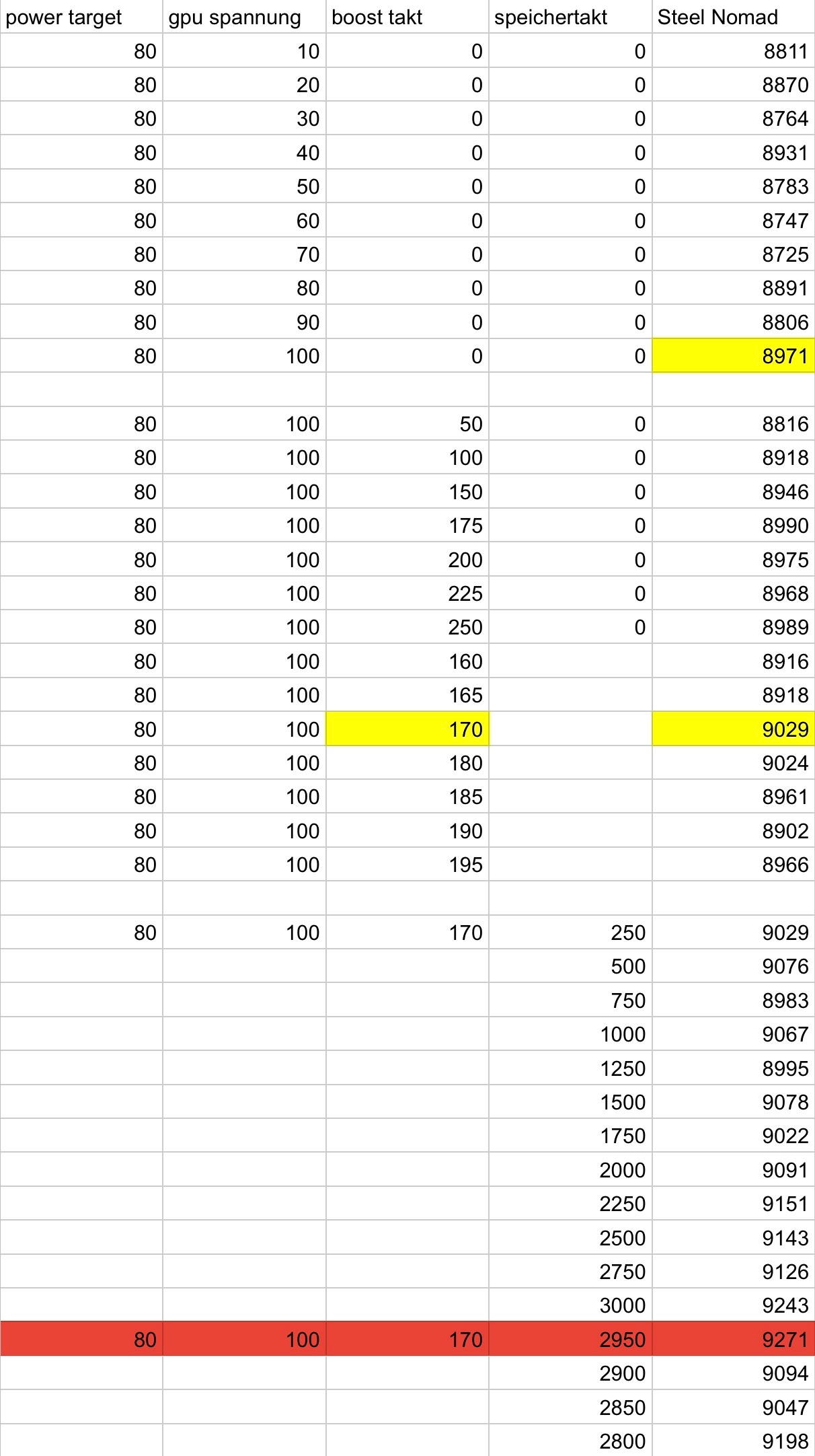

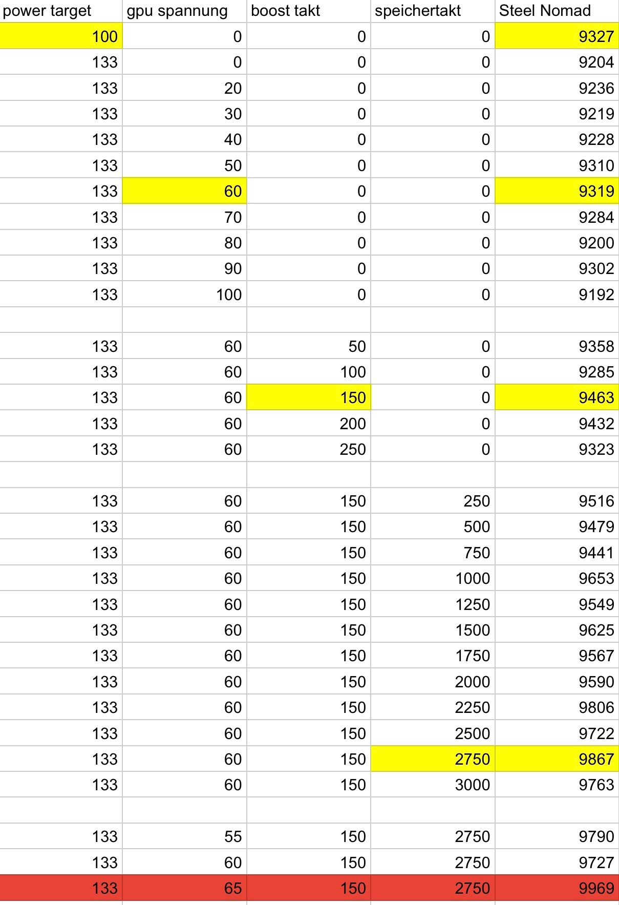

Hab oben eine Video verlinkt
Für Asus am besten GPU Tweak III verwenden
GPU Spannung von 0 in 10er Schritten auf 100 erhöhen und jeweils Benchmark Ergebnis notieren
Mit dem besten Ergebnis bei der Spannung
Boost Takt um 50 MHz erhöhen
Benchmark Ergebnis notieren …
Mit dem besten Ergebnis beim Boost Takt
Speichertakt um 250 MHz erhöhen
Der beste Endwert ist dann der Sweetspot
Ich habe so wie im Video empfohlen Steel Nomad 3D Mark genutzt und damit 4 Power Target Profile (60 80 100 133) erstellt
1 Profil sind 30-60 Minuten einmaliger Aufwand

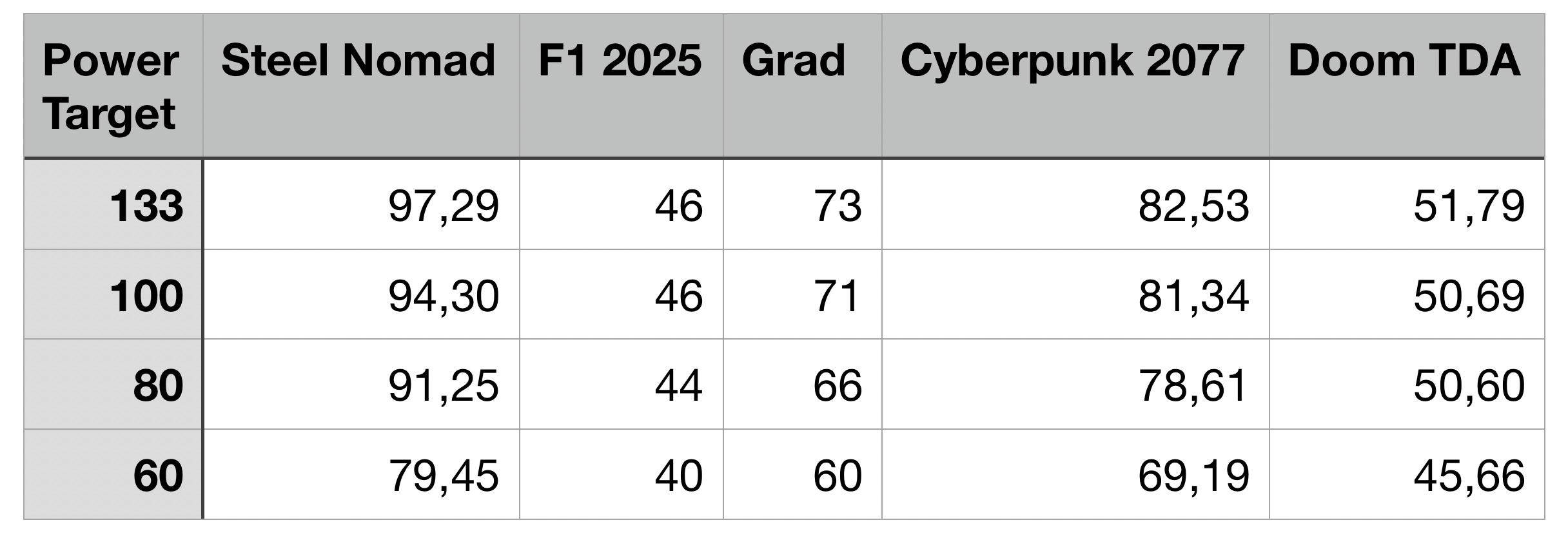

Hier mal Benchmark Ergebnisse mit meinen Profilen
60 = 270 Watt
80 = 360 Watt
100 = 450 Watt
133 = sind 460-500
Bei deiner 5070 halt alles andere Werte, aber das Prinzip ist das Gleiche
für alte oder nicht so grafisch anspruchsvolle Spiele reicht auch ein geringes PowerTarget aus, ohne dass es beim spielen bemerkbar ist
Sobald DLSS Upscaling aktiv ist, machen die Spiele Engines teilweise komische Sachen. Da hab ich manchmal mit 80% mehr oder gleichviel FPS. Deshalb zum vergleich einen synthetischen Benchmark wie SteelNomad oder SpeedWay nutzen.
jeder CPU GPU Kombi reagiert anders
und jede Spiele Engine reagiert unterschiedlich auf die andere Leistung
weniger Watt - geringere Temperatur - geringere Lüfterdrehzahl
man kann auch die Lüfter manuell begrenzen
dann hat man halt höhere Temperaturen und am Limit regelt sich dann die Leistung runter

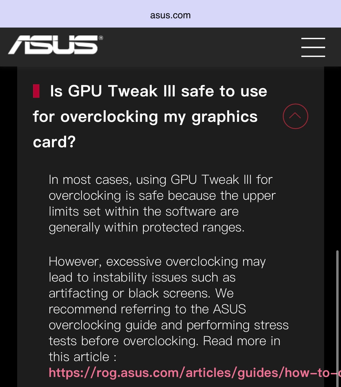

@bogge101 danke für deine ausführliche Beschreibung. Kann ich als Laie denn etwas kaputt machen wenn ich damit rumspiele oder ist das safe und ich kann nur verbessern?
Das Schlimmste was passiert ist, dass dir ein Spiel abstürzen kann. Dann gehst du einen Schritt zurück. Passiert bei mir bei zu hohem Boost Takt, Speichertakt kann ich bis zum Ende austesten.
Steel Nomad ist mir nie abgestürzt.
Cyberpunk stürzt gern ab.
Wer es ganz einfach will, kann auch nur das Power Target je nach Spiel und Bedarf ändern und auf die restlichen Regler verzichten
Immer noch höhere MHz Werte sind nicht unbedingt schneller. Die Ergebnisse sind oft eine Zick Zack Linie.

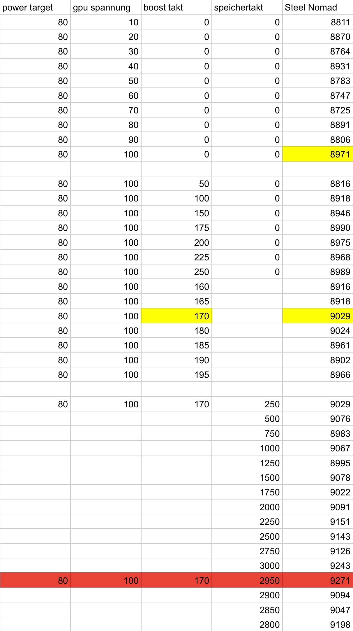

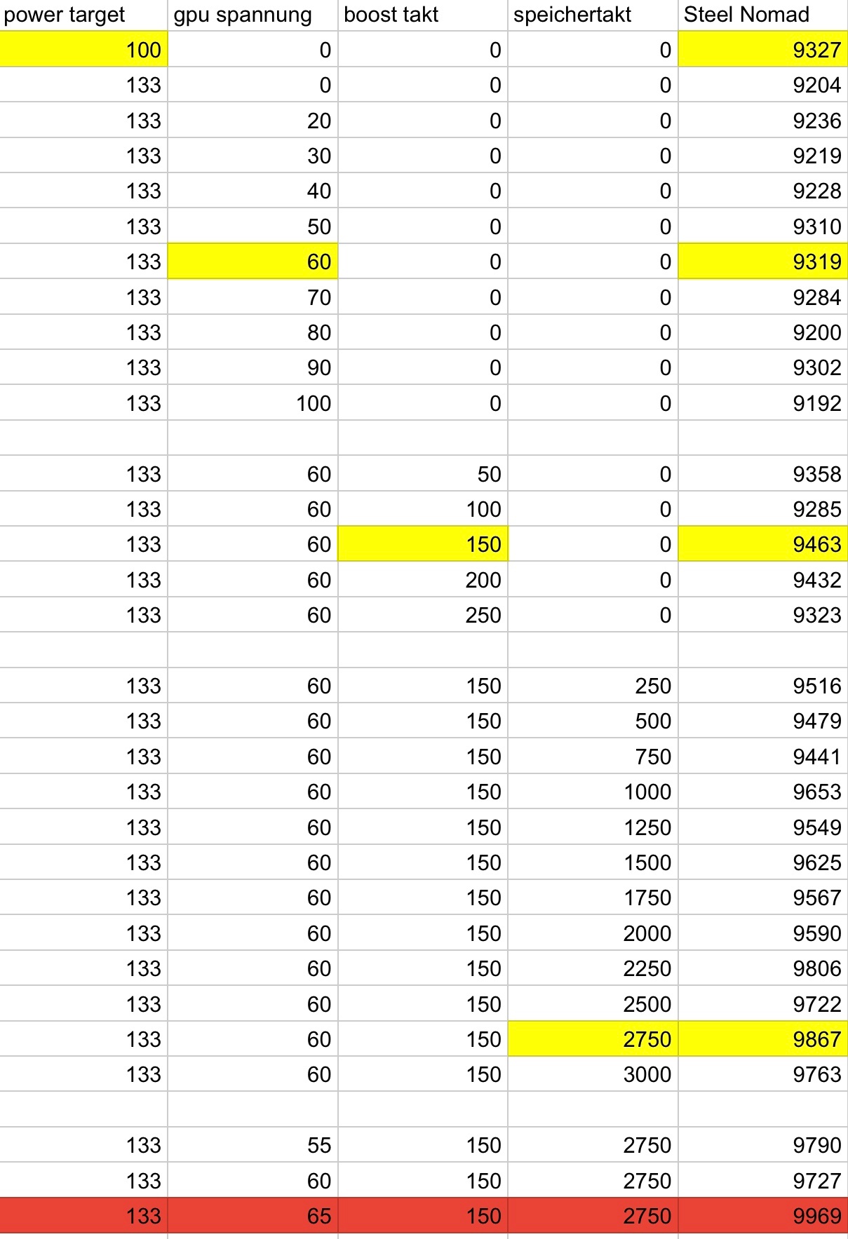

Anbei mal meine 2 ersten Tabellen.
1x Steel Nomad dauert 1 Minute
das liefert halbwegs wiederholbare Ergebnisse
geht theoretisch mit jedem Benchmark
Mit neuen Nvidia Treibern, Windows Updates oder mit späteren UV bei der CPU hat man ggf später andere Ergebnisse.
Also 1x machen und dann nutzen. Bitte nicht alle paar Wochen neu austesten. Das sind 1-2 FPS nicht wert.
Hier erklärt Asus die Software selbst
