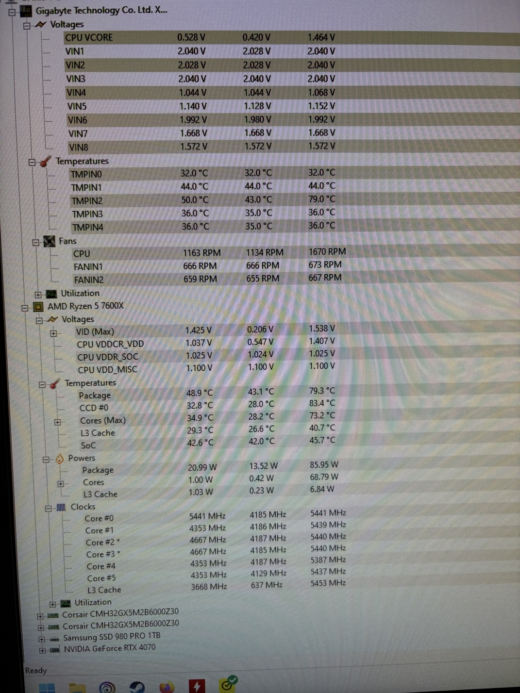

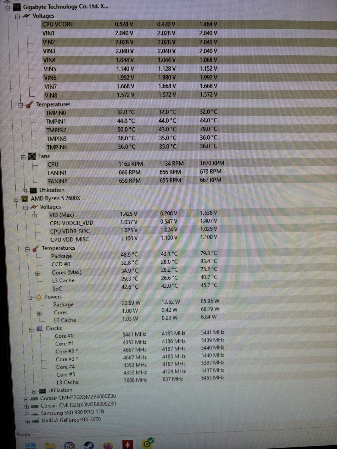

im Bios habe ich probe halber eingestellt, dass der BQ DR5 Pro ab 65 Grad auf Max. laufen soll. Testweise habe ich auch mal den Kühler auf dauerhaften Max.-Betrieb (upm) gestellt (via Bios). Das Mainboard ist ein Gigabyte X760E Aorus Pro X mit einem Ryzen 5 7600X.
Nun ist mir bei genauen Hinschauen aufgefallen, dass laut HW Info, unter Last, der Lüfter stets bei 1500-1600 RPM läuft. Ich habe extra noch mal die Verkabelungen geprüft und auch geschaut, dass der Schalter auf Performance anstatt Quiet (Schaltrr, Lüfter) steht.
"Der "Quiet”-Modus bietet eine maximale Lüfterdrehzahl von bis zu 1500 U/min und ist die perfekte Wahl für alltägliche Anwendungen. Der "Performance-Modus" lässt die Silent Wings-Lüfter mit bis zu 2000 U/min drehen und entfesselt die volle Leistung des Dark Rock Pro 5."
Müsste im HWMonitor nicht ca. 1900-2000 RPM, anstatt rund 1600, bei 100% stehen? Hat hierzu jemand Erfahrungen? (Der Screenshot stammt aus o.g. 100% RPM bei 65 Grad. Im 100% Dauerbetrieb wurden ebenfalls nur rund 1600 RPM angezeigt)

Im Bios wird bei 100% ebenfalls nur ca 1658 rpm angezeigt. Normalerweise müsste doch hier auch 1900-2000 stehen?

ich habe jetzt den Quiet-Modus ausprobiert. Hier komme ich auf Max nur auf rund 1250 rpm (hier sollte es 1500/1600 sein).
100% im Quiet Mode nur 1250 rpm statt 1600
100% im P Mode nur 1650 rpm statt 2000

@yxcvb Wenn ich die Verpackung nehme und das Foto von Kartoffelpü, dann habe ich doch nicht den Lüfter (Silent Wings 4) in der Box mit max 2000 rpm (Q) sondern die Version mit Silent Wings max 1700 rpm (Q)?
Der Kühler kommt mit 2 Lüftern, mittlerer Lüfter ist 135mm und ~15001700rpm und vorderer Lüfter ist 120mm und ~2000rpm.
Offensichtlich wird bei dir das Drehzahlsignal des mittleren Lüfters ausgelesen. Das muss daran liegen, wie die Lüfter angeschlossen sind. Wichtig dabei: Ein Y-Kabel kann nur das Drehzahlsignal eines Lüfters durchschleifen.

Ok, dann habe ich die Verpackung falsch interpretiert. Mir war bewusst, dass es sich um eine Lüfterkombi handelt. Erklärt aber nicht, warum ich im P- und Q-Mode bei Max. nicht die deklarierten RPM erreiche (...anhand der Produktbeschreibung und Verpackung)
SJAFNWEIF schrieb:
Der Kühler kommt mit 2 Lüftern, mittlerer Lüfter ist 135mm und ~1500rpm und vorderer Lüfter ist 120mm und ~2000rpm.
Ich bin die Verkabelung noch einmal durchgegangen. Alles ist korrekt. Der Front Fan kann nur in den Adapter des Mid. Fans gesteckt werden. Dann geht der Adapter des Mid. Fan ins Mainboard.
Somit scheint das Board die RPM des Mittlerenlüfters auszulesen -wobei meine Werte rund +150 RPM in P- und Q- mehr sind (?). Läuft resultierene der Front-Fan dann auf 2000 RPM (100%) - auch wenn nur rund 1650 RPM (mittlere Lüfter) angezeigt werden?
