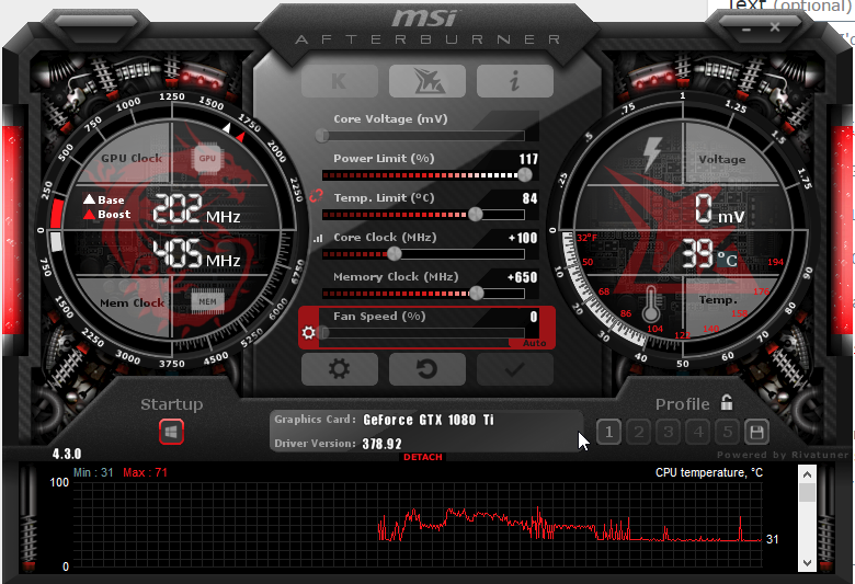

Wenn du kein problem damit hast , mit solchen Taktraten zu Spielen :d , dann stelle doch einfach diese mit dem MSI Afterburner fest ein also 202/405 dann hast du den PS Level 0 XD
Aber ob das überhaupt geht Frage

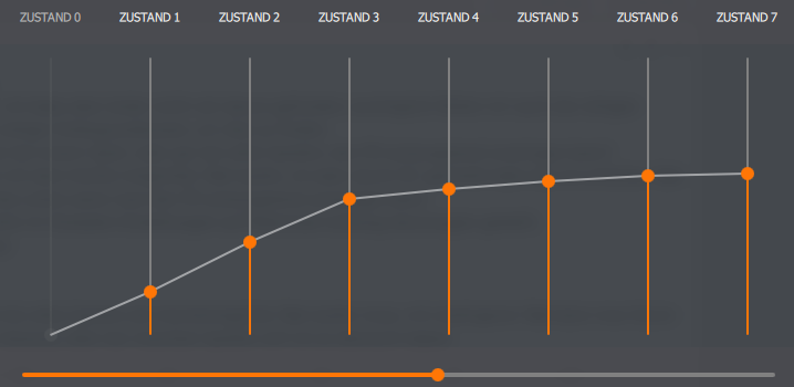

Angelehnt an #2, du hast P0, der Idle Zustand mit dem max Power state verwechselt - siehe hier :)

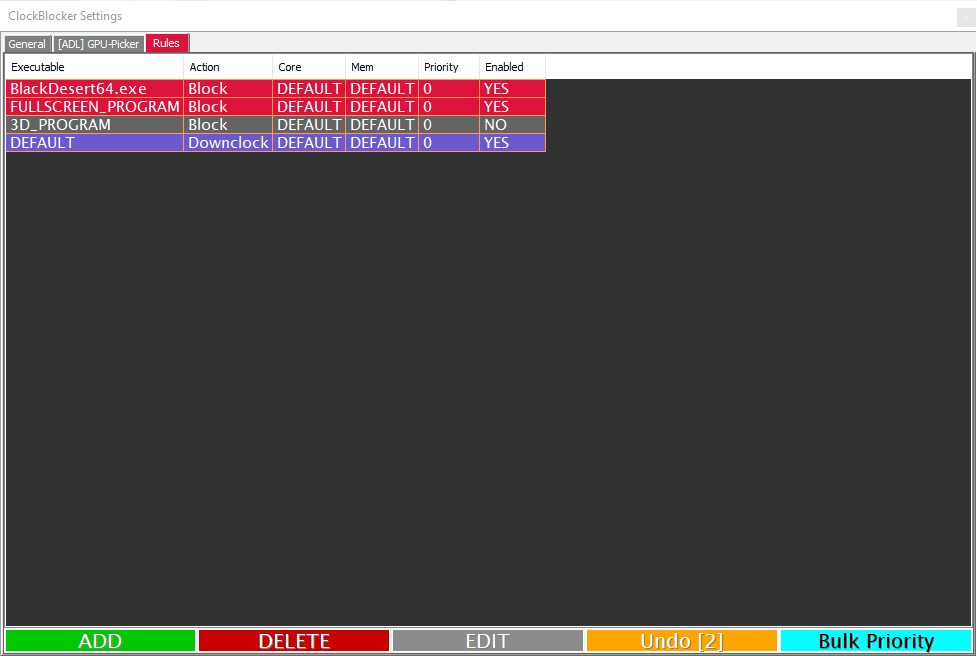

Du benötigst externe Tools um einen Zustand für bestimmte Programme zu erzwingen.
Bei Clockblocker muss man Profile anlegen - auch zugeordnet zu bestimmten Anwendungen. Ich denke Inspector ist da ganz ähnlich.
Bei mir sieht das so aus, BDO (erste Regel) war damals sehr verbugt und hat sich nie die maximale Leistung genehmigt, also erzwungen:
Hoffe es hilft zur Verständlichkeit.
