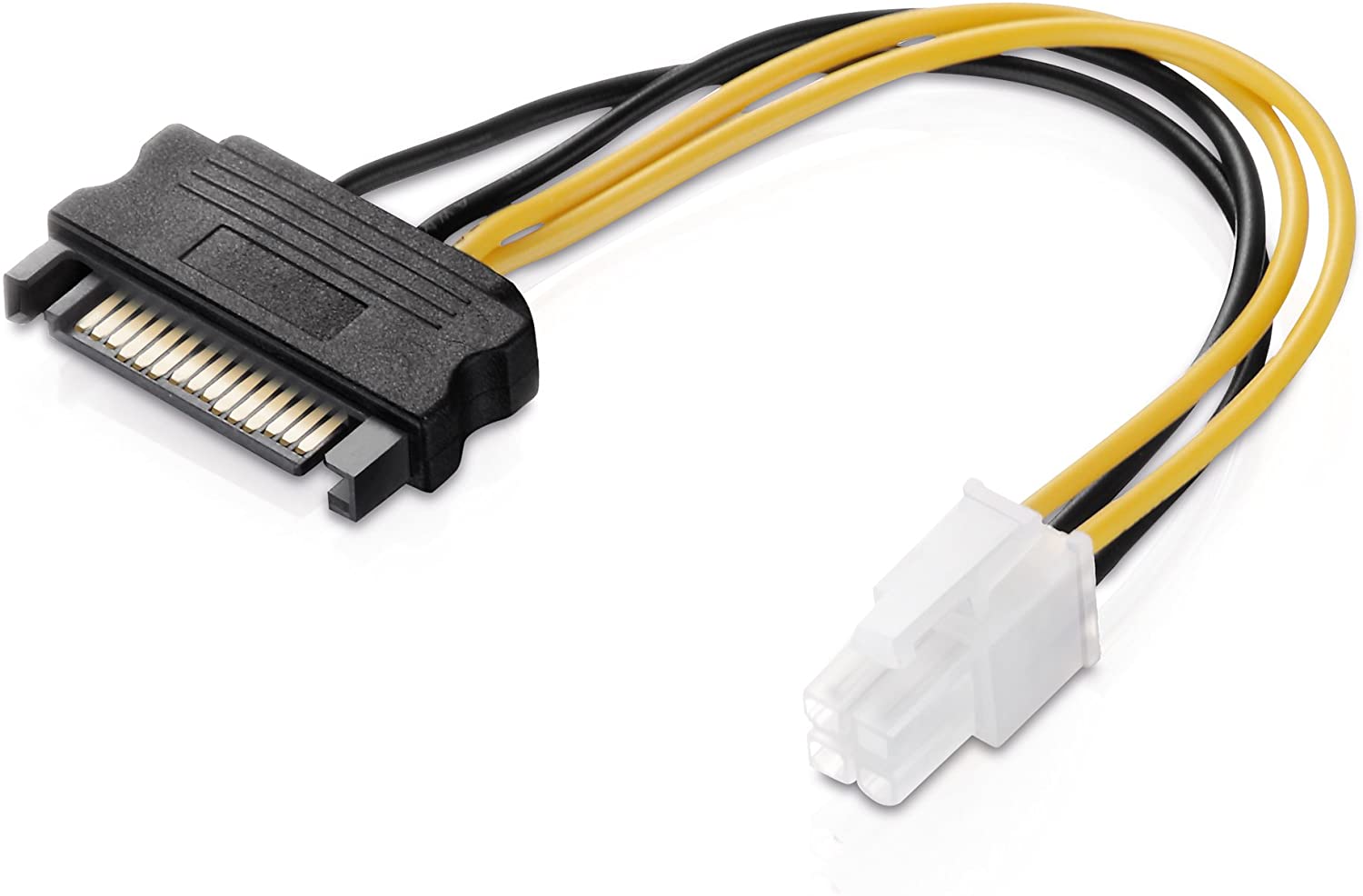

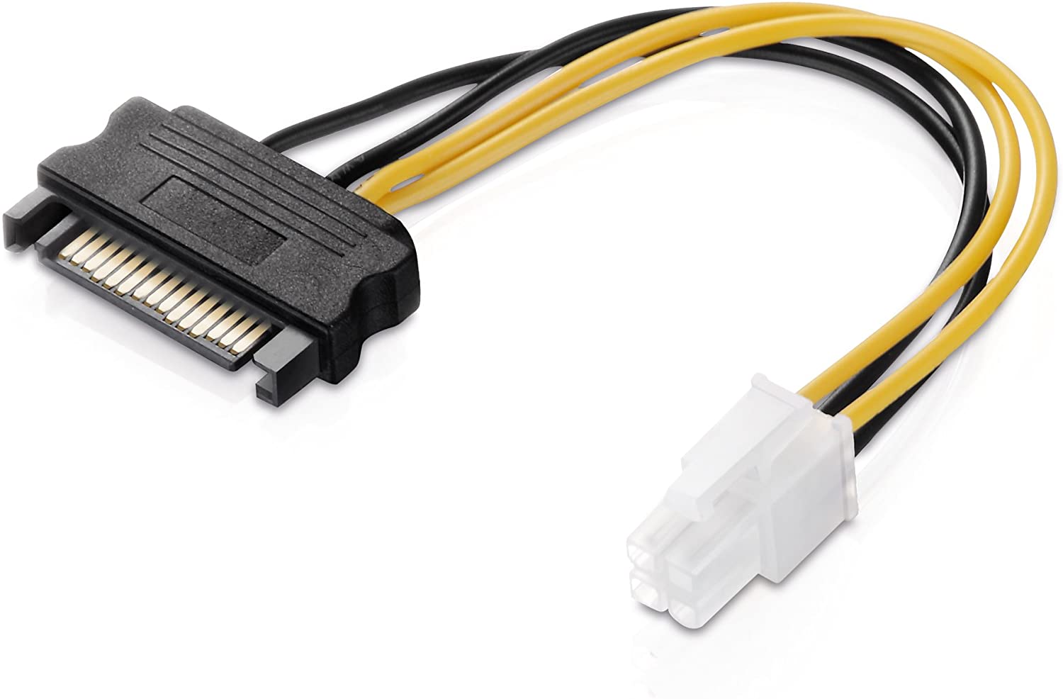

lkullerkeks schrieb:
Wenn dir ein SATA-Stromstecker fehlt, nimm lieber einfach ein entsprechendes Y-Kabel, z.B. sowas:
https://www.ebay.de/itm/15-poliger-...092566?hash=item1cd75a2196:g:jGMAAOSw1pZdUQQQ
Oder was soll die ganze Aktion bezwecken?
