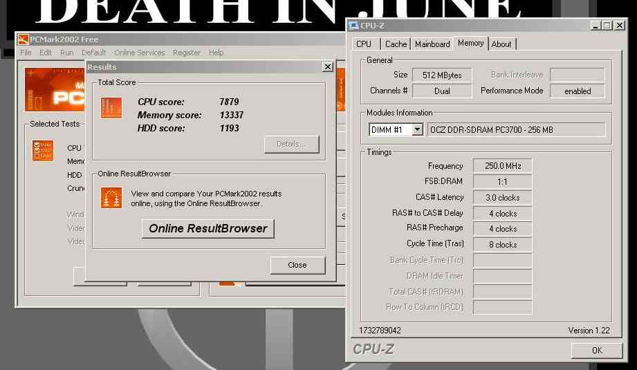

Ihr habt mich herausgefordert (siehe unten)! :D
Kann ich nicht genau sagen, was AUTO mit der VCore macht. :rolleyes:
MPS Revision auf jeden Fall auf 1.4, habs irgendwo mal gelesen, warum!
Hab gerade mal SETI gestartet, ob´s stabil läuft.
Edit: schade, nur 30 min :heul:
