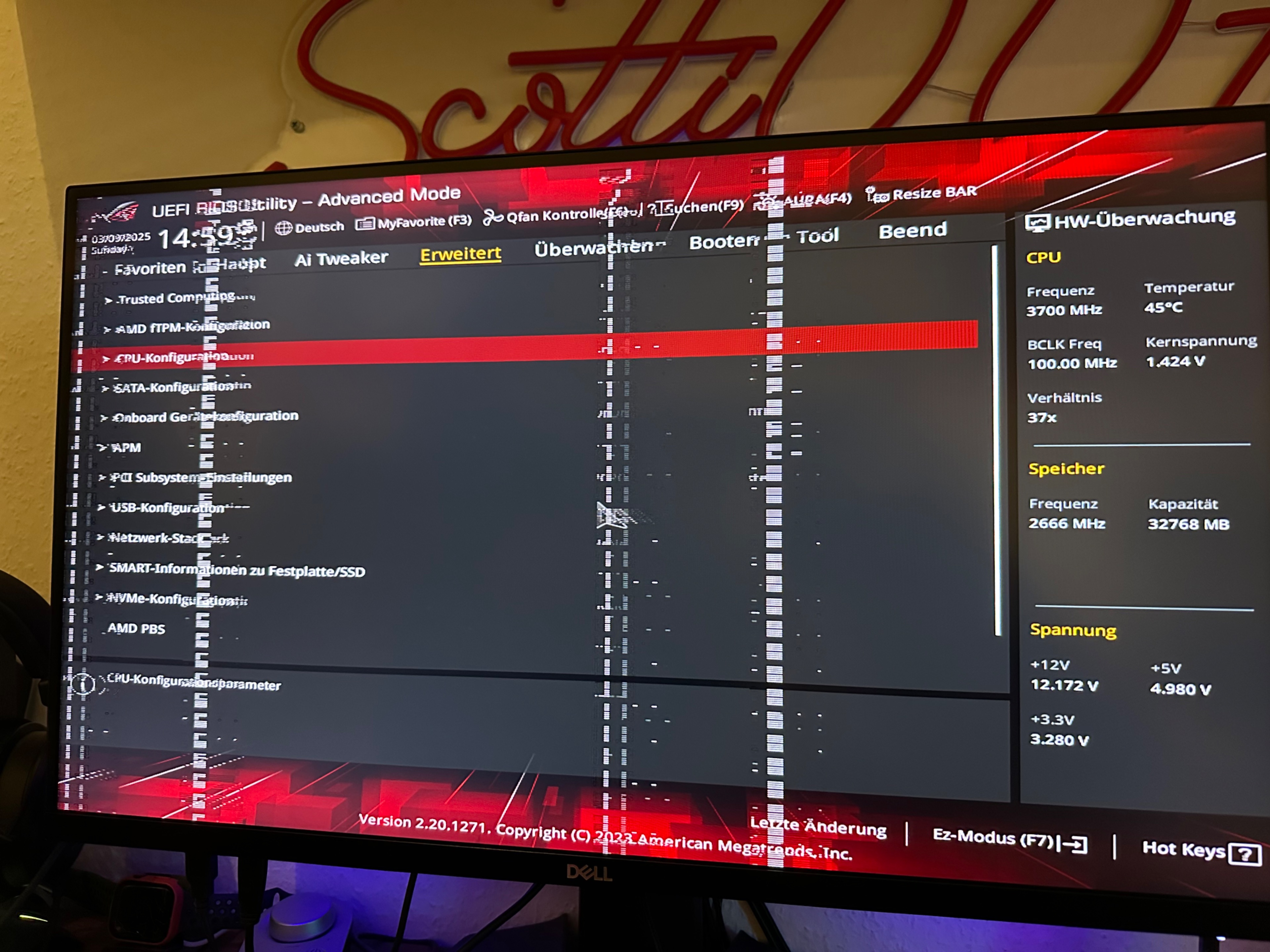

Ich habe am Dienstag eine Asrock 7900 XTX Phantom OC bekommen. Leider ohne Rechnung, war aber noch original Verpackt und versiegelt.
Dafür war der Preis sehr gut. 680€
Habe heute die Karte eingebaut. Habe vorher mit DDU die Treiber meiner 6800xt deinstalliert.

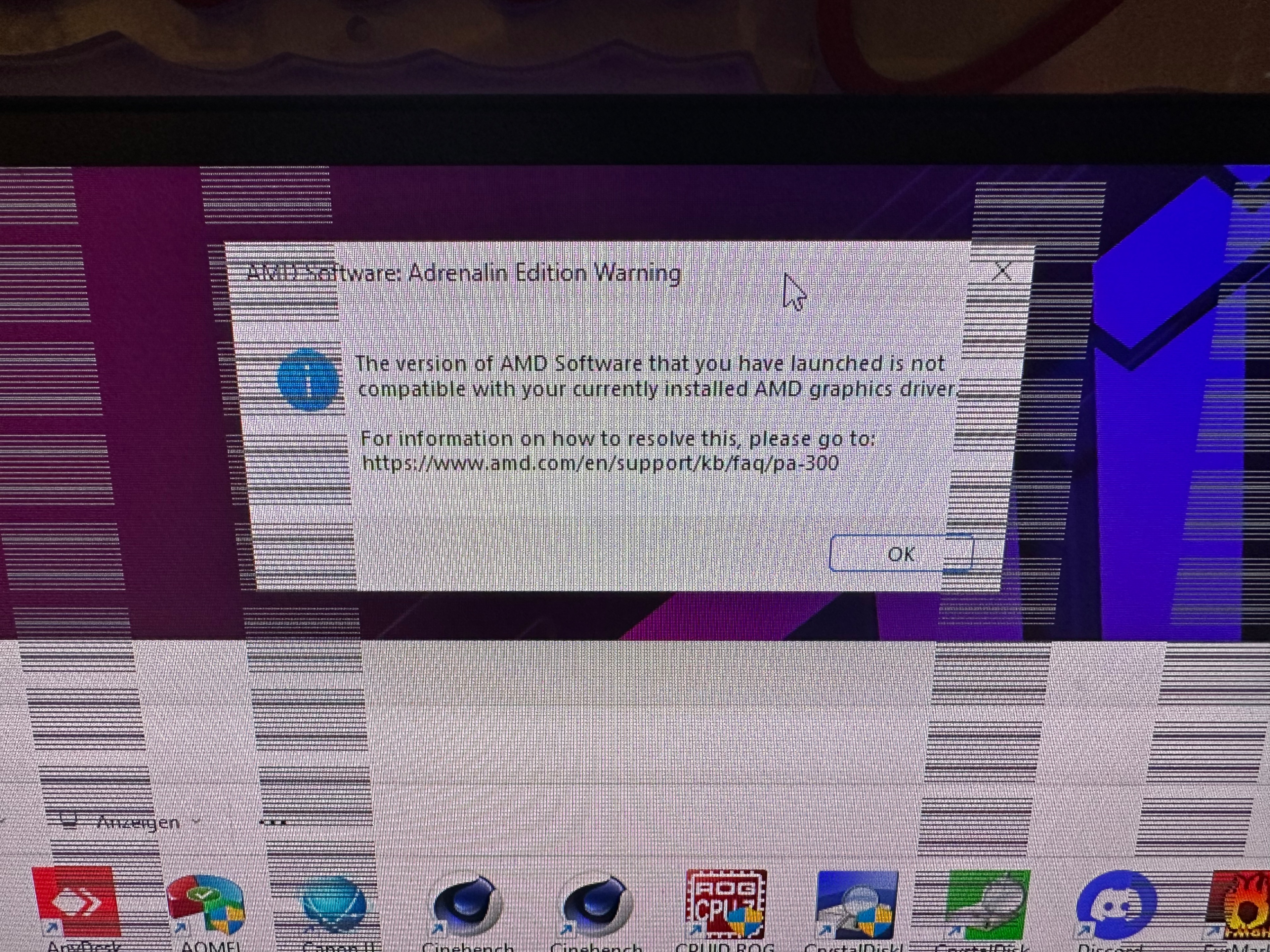

Der erste Start hat alles funktioniert. Hab dann von AMD Seite den neusten Treiber installiert und Neugestartet. Das hat auch alles funktioniert.
Dann kurz mal Furmark mit Prime gestartet um zu sehen ob alles Stabil läuft. Auch keine Probleme. Dann im Adrenalin Software gesehen, es gibt ein neuen Chipsatztreiber.
Den hab ich installiert, dann sollte ich den PC neustarten. Gemacht, PC startet und dann bei Windows Anmelde Bild, war das Bild auf einmal schwarz und nichts passierte.
Hab dann den PC neugestartet und nichts passierter.
Hab dann nochmal meine alte 6800xt rein gemacht und PC läuft ohne Probleme. Startet und Bild ist normal.

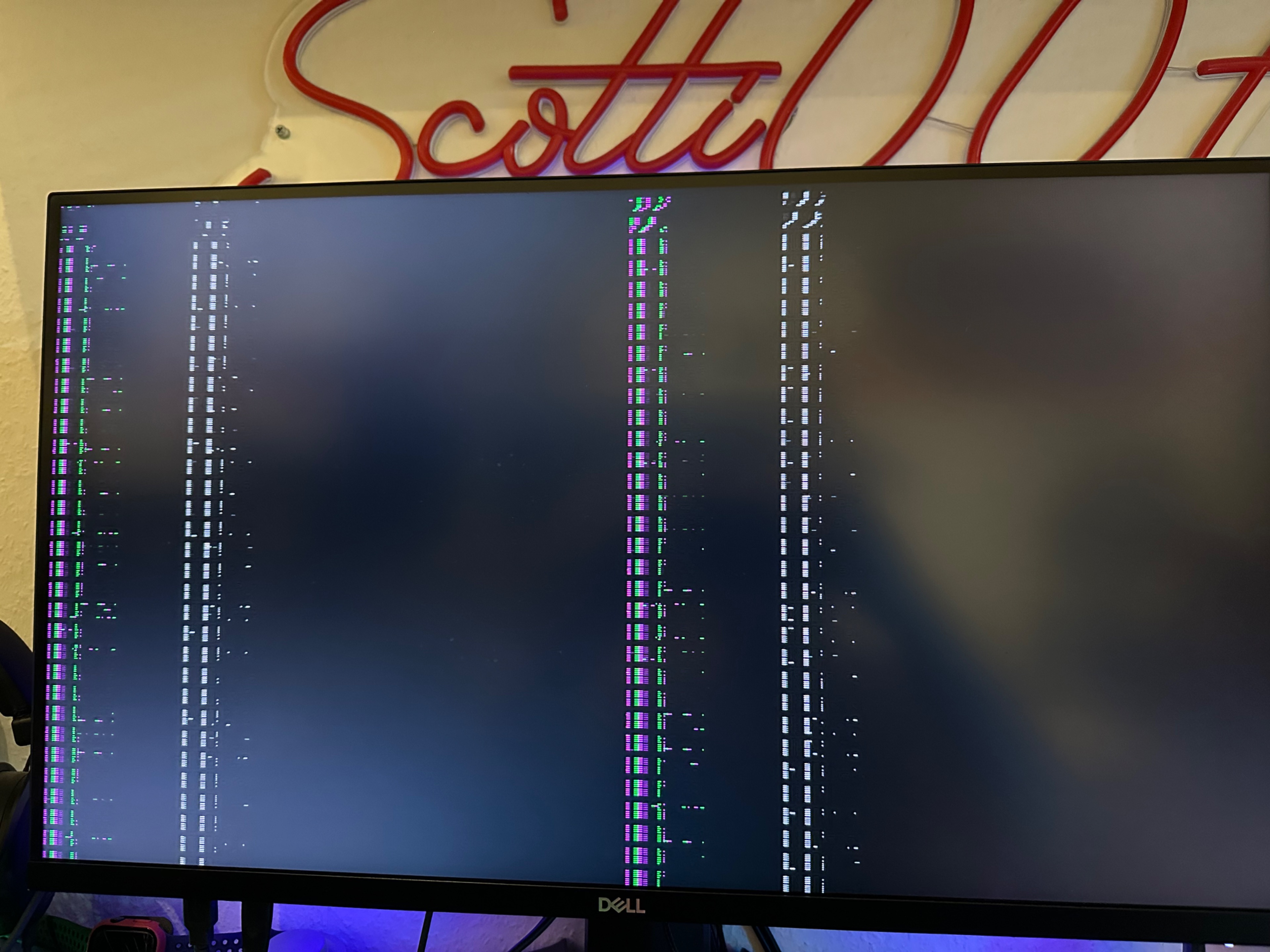

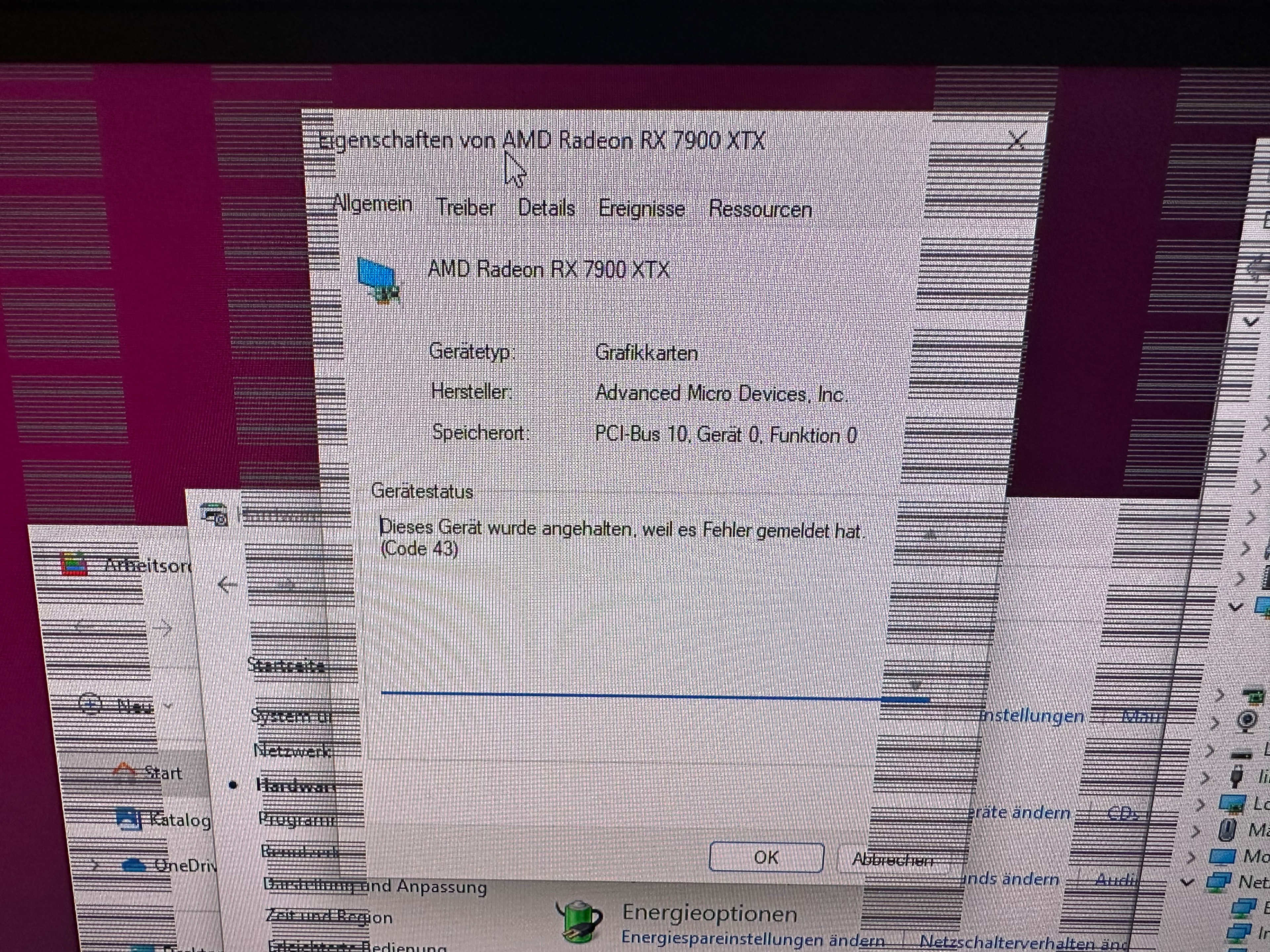

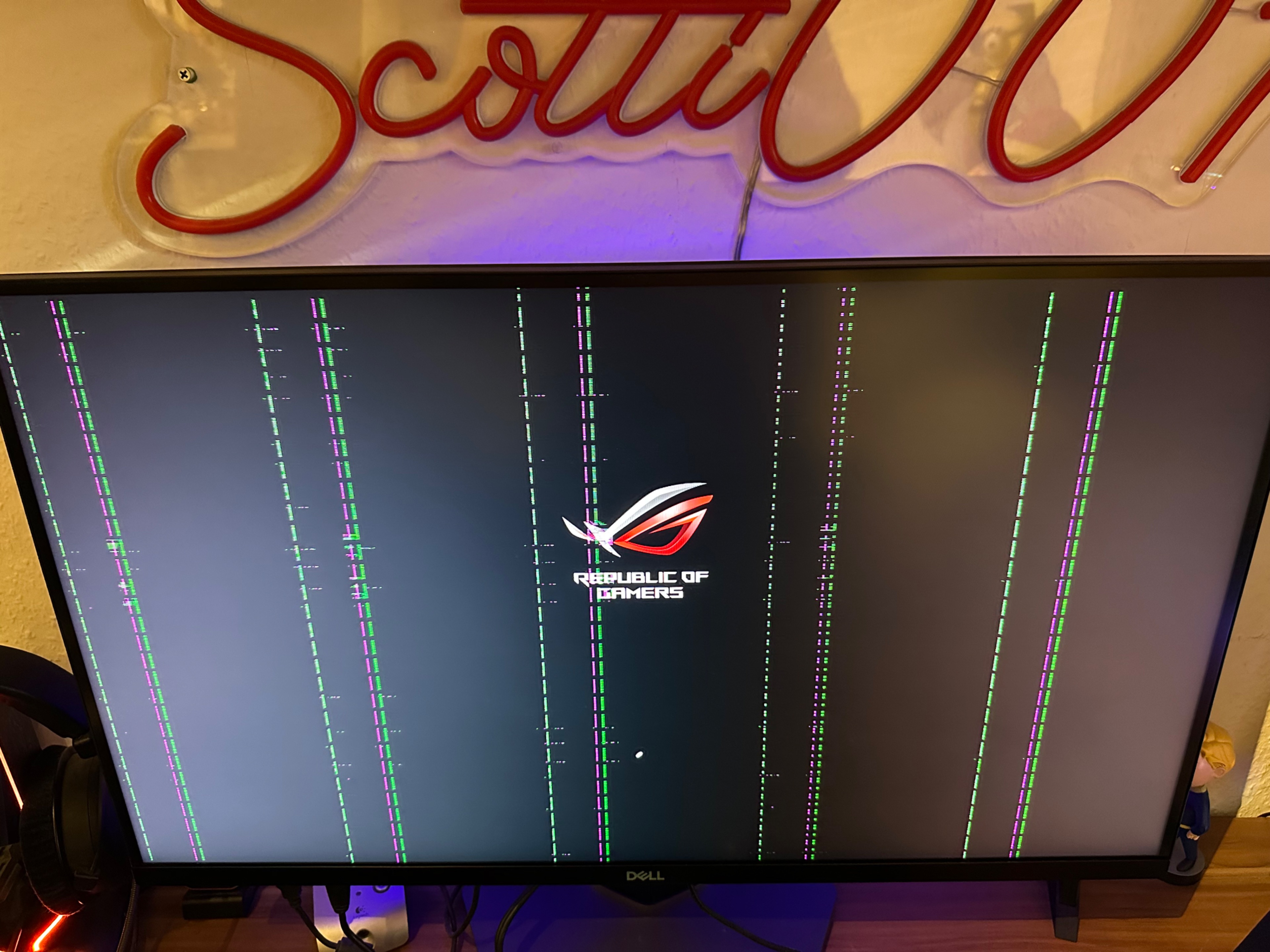

Dann wieder die 7900 xtx reingesteckt und schon beim starten Bildfehler gesehen. Komm zwar in Windows, aber Gerätemanager zeigt das die GPU ein Fehler 43 hat.
Hab auch das BIOS zurück gesetzt auch keine Besserung. Alte AMD Karte rein, alles wieder okay.
Das kann doch nicht sein, dass die Karte nach gefühlt 10min schon kaputt ist. Was meint ihr dazu? Garantie ohne Rechnung wird wohl nicht gehen.

Zu 99% ist mMn der VRAM hinüber.
Da hilft nur backen oder beerdigen.
Wenn du Glück hast, dann gibts eine Garantie beim Hersteller über die Seriennummer, einen Versuch ist es wert.

Aber da die Fehler ja schon im BIOS sind, kann es doch nicht das Betriebsystem sein.

Du kannst natürlich nochmal versuchen, den PC mal ganz frisch neu aufzusetzen, um hier jeglichen Fehler bei der Software auszuschließen. Auch ein BIOS-Reset vom Mainboard könnte helfen.
Ich bleibe jedoch dabei: Für mich siehts nach Hardware-Defekt aus.

Ergibt halt keinen Sinn das die unter Teillast nichts hat und unter gar keiner Last dann auf einmal doch. Da wären die 10min FurMark auch egal gewesen. Dann hätte der Fehler auch gleich da sein müssen. VRAM meldet sich vorher fast immer irgendwie an bevor es zu solchen Artefakten kommt. Darum bin ich immer noch bei Software auch wenn das BIOS dagegen spricht. So plötzlich stirbt bei einer offensichtlich neuen Karte kein VRAM.
Lötstelle könnte sein oder extreme Temperatur. Defekte VRAM Baustein würde ich fast komplett ausschließen außer da stimmt was mit der Stromversorgung nicht und es hat den VRAM gegrillt. Aber das ist noch viel unwahrscheinlicher als Software.

Ein Fehlerhaftes VBIOS? Das wäre aber jetzt aber auch super selten.
Dann aber im Nachgang das Ding quasi neuwertig beim Verkauf aussehen lassen, das macht doch kein Privatmensch, der beim VBIOS-Update etwas "Pech" hatte.
Zumal die Karte ja kurzzeitig noch normal lief. Das wäre sie sicher nicht mit einem "halb kaputten" VBIOS.
Da halte ich das von @HI. - zugegebenermaßen auch unwahrscheinliche Szenario - noch für wahrscheinlicher.

Hatte Das Gleiche Problem Damals zum Release der RX480.
Die Hatte über HDMI sowie DisplayPort ein Fehlerhaftes Bild mit Grünen Streifen und anderen Artefakten. Diese Fehler sind auch erst aufgetreten nachdem ich die Treiber installiert umd sen PC neugestartet habe. Ich habe sie diesbezüglich retourniert und eine andere Karte erhalten. Mir dieser Ersatzkarte hatte ich das gleiche Problem. Dann hab ich ein DVI Kabel ausprobiert und damit lief es. Hab die Karte Heute noch über DVI am laufen. Wenn ich sie über HDMI/DP anschließe, hab ich mit ihr immer noch diese Bildfehler.
Ich hatte auch mal das Problem, dass ich Bildfehler mit einer RX 6800XT hatte. Hab dann ein wenig an anderen Monitoren rumprobiert und mit einem Anderen Kable lief es dann.
Vielleicht hilft es dir auch, mal nen Anderen Steckplatz in Grafikkarte und Monitor auszuprobieren und mal das Kabel zu wechseln.
