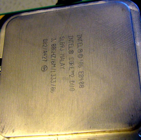

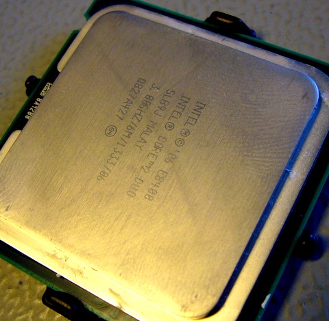

Habe beim wechseln aber einen leichten Strich auf der CPU entdeckt.
Ist das ein Zeichen dafür, das durchgebrannt?
Das Gigabyte Board hat ja die Phasen LEDs, welche die CPU Auslastung anzeigen.
Die war komplett gefüllt (100%) beim Blackscreen.

... hast du jetzt ein neues Board und es klappt mit der CPU auch nicht bzw. welcher Fehler taucht jetzt auf? Der Strich dürfte meiner Meinung nach kein Hinweis auf durchgebrannt sein. Der E8400 kann nicht durchbrennen, da er automatisch vor drohender Überhitzung abschaltet. Hast du mal das Netzteil getestet/testen lassen.
