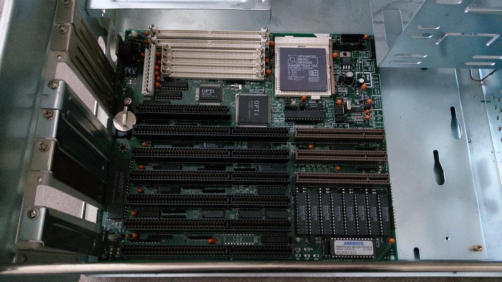

gibts es einen netzteiltester für diesen alten P8 & P9 anschluss?
würde gerne mal was testen und musste feststellen, dass mein anderer netzteiltester diese anschlüsse gar nicht mehr hat.
habe einen alten DX4-100 zugeschickt bekommen, startet nicht richtig (kein bild) und macht komische geräusche.

wieso neue? ich habe da doch gar nichts geändert. der kam hier vor ein paar wochen an und hat nie funktioniert. war halt nen risikokauf, da der verkäufer sich nicht auskannte hat er ihn als defekt verkauft.

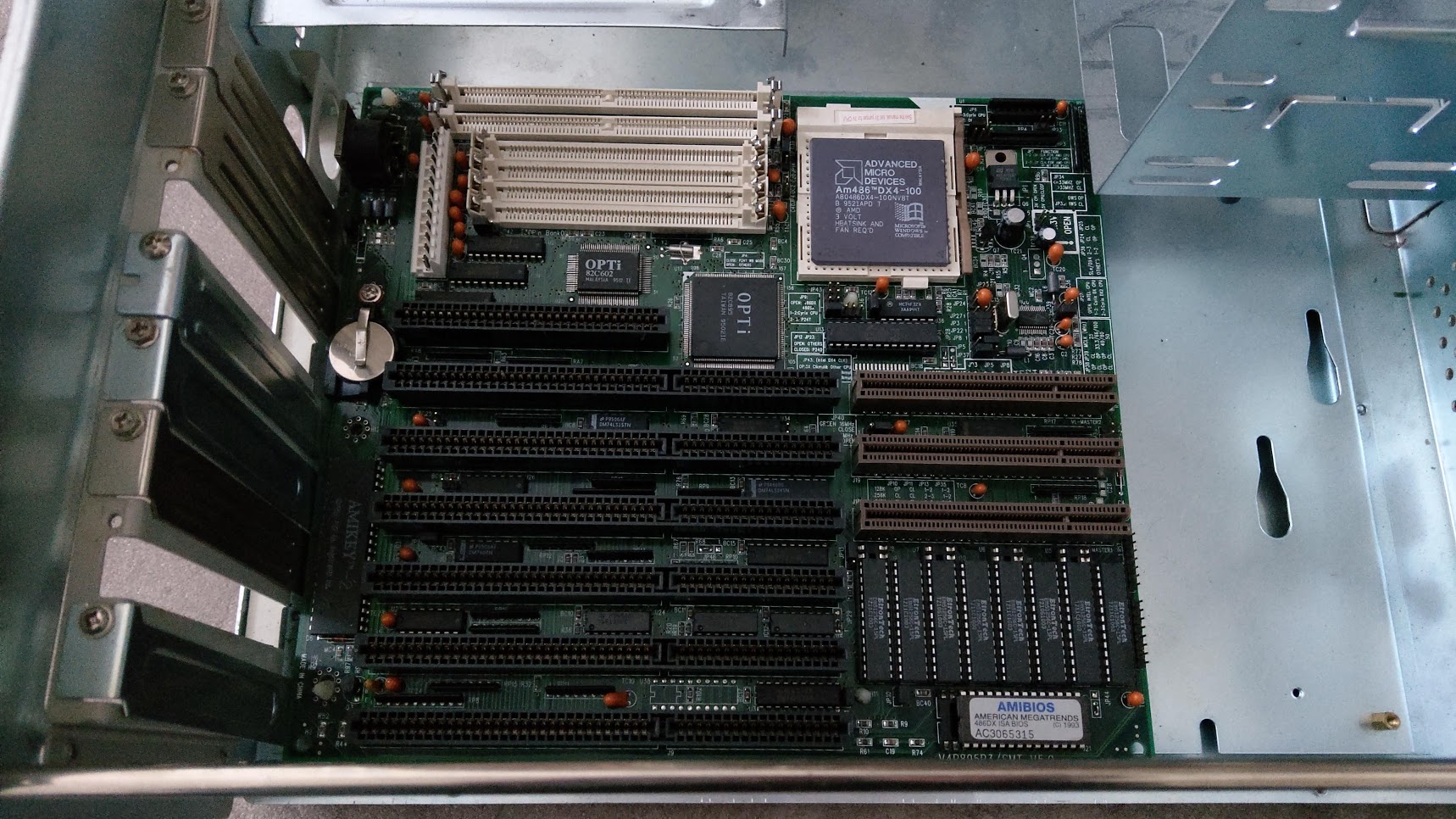

Schaut mir wie ein falsch eingesetzter Prozessor aus. Sollte die Abgeflachte Seite der CPU nicht zum Sockelhebel zeigen?
Also um 180Grad gedreht?

also die CPU habe ich dort nicht eingesetzt und ich sehe dort auch keine passende makierung auf dem sockel.

Auf dem einen Bild schaut es aus, als ob überhalb des Sockels ein großes weißes Dreieck auf das Mainboard gedruckt ist. Das ist dann die PIN 1 Markierung.
habe ich mal so eingesetzt wie du geschrieben hattest. trotzdem wüsste ich jetzt mal gerne was zu den geräuschen die da lärm machen.

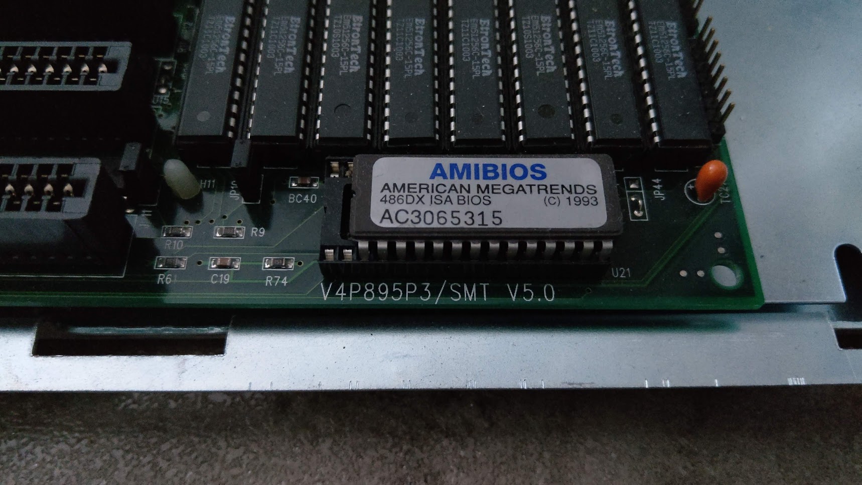

Ich sage es ja nur ungern. Hast Du die CPU Jumper passend zum 486er gesetzt? Wenn Du da nicht dran gehst, wird die CPU niemals laufen. Und die Pieptöne sind normal. Die sagen einem nur, Fehler beim initialisieren der Hardware. Was sie genau sagen, kann man idR dem Handbuch entnehmen.

Ich habe Dir das Handbuch in #4 verlinkt...
Und auch noch eine Seite, die die Jumpereinstellungen textlich beschreibt.
